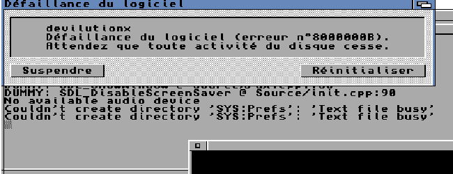

      J’ai un soucis avec DevilutionX. J’ai téléchargé l’installateur ici créé un dossier DevilutionX dans ma partition GAMES & décompressé le contenu de l’archive dedans.
      Ensuite j’ai copié le fichier diabdat.mpq dans le répertoire de DevilutionX. J’ouvre un shell j’exécute la commande suivant -> DevilutionX.exe -x comme indiqué dans le readme & là message d’erreur:
      Où est l’erreur ? Merci

        J’ai enfin réussi à lancer DevilutionX avec AmiKit X en utilisant le lien de mon dernier message :yahoo:
        Maintenant plus qu’à réussir sur une config classique avec AmigaOS 3.9… :wacko:
        [EDIT] & non faux espoir ça ne fonctionne pas sur AmigaOS 3.9 ça m’énerve j’aimerais vraiment comprendre pourquoi ?! Il doit manquer quelque chose dans le WB ?! Toujours le même message d’erreur ?!

          La FPU est bien activée dans la config de ton 3.9 ( si elle est différente de ton 3.1 ) ?
          8000000B = FPU manquante en général ou bien un souci lié.
          Si tu bootes directement le jeu, n’oublie pas le  » Setpatch « .

            Alors effectivement le jeu se lance avec le FPU activé mais j’ai un écran rouge avec un message que je ne peux pas lire car il n’y a pas de polices de caractères.
            Je clique dessus malgré tout & je reviens sur le WB ? J’ai essayé deux commandes dans un shell: devilutionx -x & devilutionx -n mais ça change rien ?

              tu as mis de la Fast RAM genre comme un vrai « gros » amiga, genre 256 Mo ? (on ne parle pas d’un jeu pour un amiga stock, mais d’un jeu pour 060 OC, 080, Pistorm)
              Il te dit que tu as combien de chip et fast avant de lancer le jeu? (c’est écrit sur la barre du haut)
              Arti prépare ses exe pour amiga 040 ou 060 minimum. Donc tu as bien mis un 040 ou 060 dans ta config winuae, et bien vérifié tes libs de ton 040/060 ? Tu peux le vérifier dans sysinfo par exemple.
                Non j’ai mis 128 Mo purée il faut une sacrée config !!! :wacko:
                Non j’ai laissé en 68030

                  256 Mo c’est ce j’ai sur mon 1200 (Blizzardppc) ! Je n’ai pas regardé ce qu’il avait besoin pour fonctionner. Perso j’utilise 512 Mo sur WinUAE/Amikit.
                  DevilutionX est un moteur opensource créé en 2018 pour WindowsXP minimum. On ne parle pas d’un portage de Diablo de 1997.
