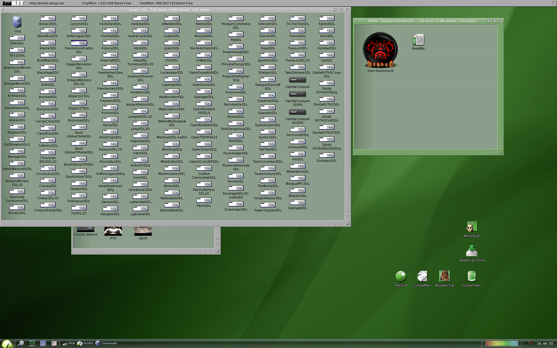

        #155480
        Sebiohazard
          • Messages : 418
          Alors oui je suis en RTG les drivers Picasso 96 sont installés mais pour UAEGFX.
          Il faut la rom Picasso pour que ça fonctionne ou l’UAEGFX suffit ?
          #155481
            • Messages : 16047
            UAEGFX c’est la carte graphique matériel. P96 ou CGX c’est le driver graphique gérant ta cate graphique UAEGFX. Il te faut un bureau sous P96/CGX. La sélection du mode d’écran se fait avec screenmodes dans prefs et dedans tu choisis un mode en PAL/NTSC/P96/CGX. Donc si tu peux afficher un bureau en 1920×1080 c’est bon, tu as un bureau en P96/CGX :)

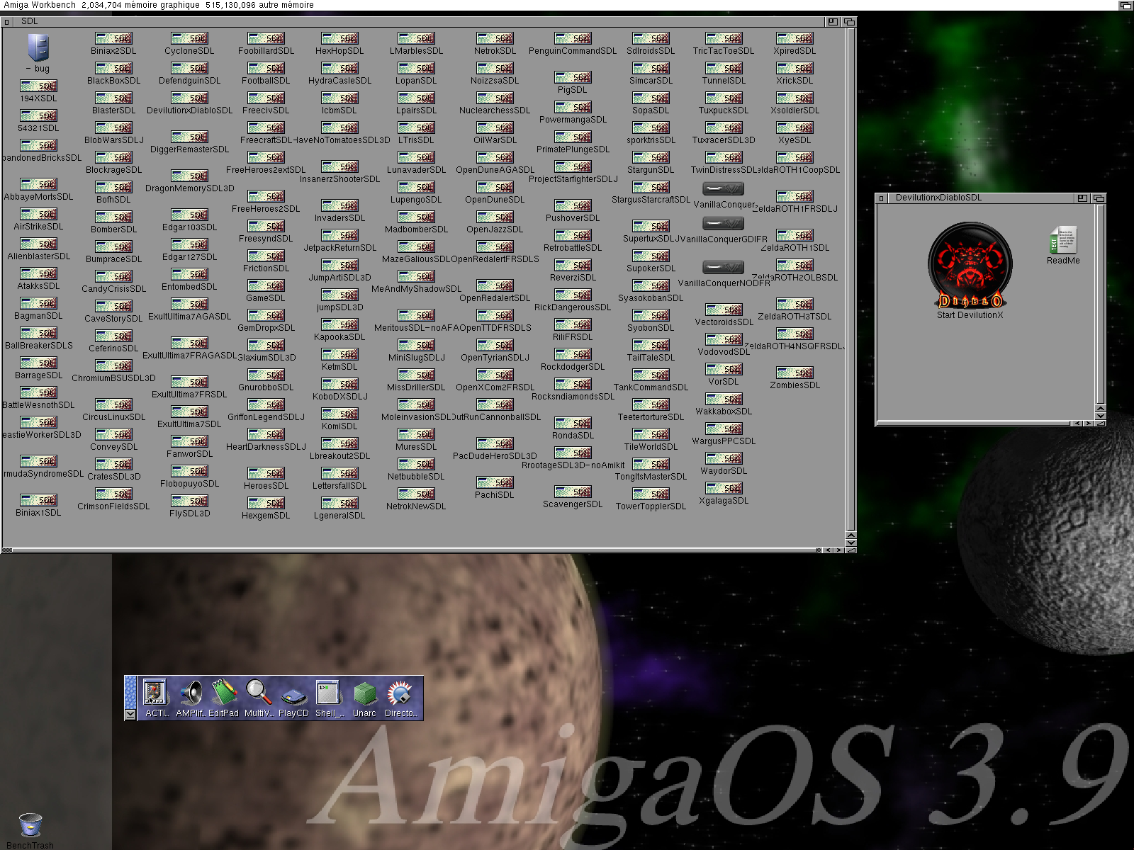

                  Je viens de tester sur un Wb 3.9 et cela fonctionne :
                  #155502
