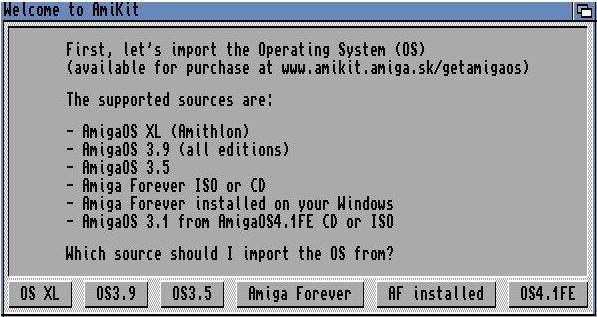

              Si quelqu’un l’a pris cet Amikit 10, il demande quoi comme source de WB officiel D7/CD pour l’installation des fichiers sous License ?
              Pour Amikit 8.5 :

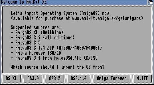

                  J’ai ta réponse : Amikit X
                  Quoi qu’il en soit, le support du 3.1.4 est dispo avec la XE 11.
                  Le support pour le 3.2 est apparu avec la XE 11.6. Mais tu dois repasser à la caisse. :unsure:

                    • Messages : 16262
                    Merci, donc le 10 demande la même chose que le 8.5. C’est à partir du 11 que cela change.

                      Oui, avec Amikit XE 11 :
                      Après, je n’ai pas la maj 11.6.  :unsure:
                      Je ne peux pas dépasser proprement 11.4.3. Dommage.
                      Hors de question de (re)mettre des sous dedans… :rant: :lol: :lol: :lol:
