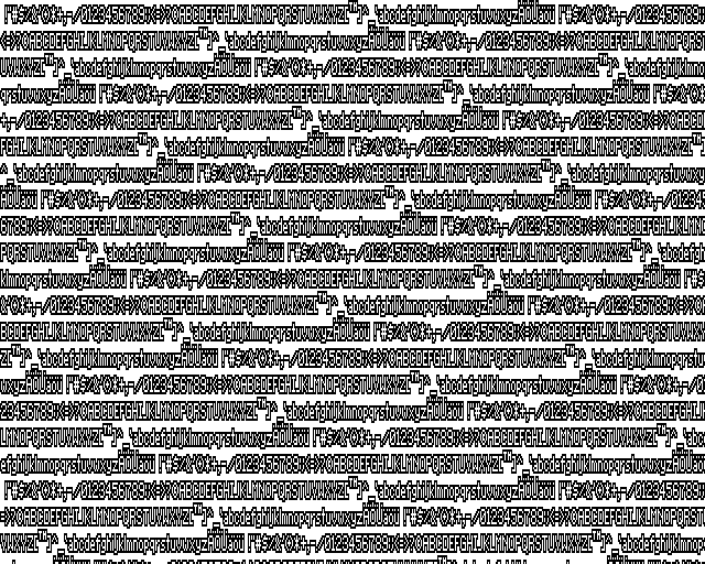

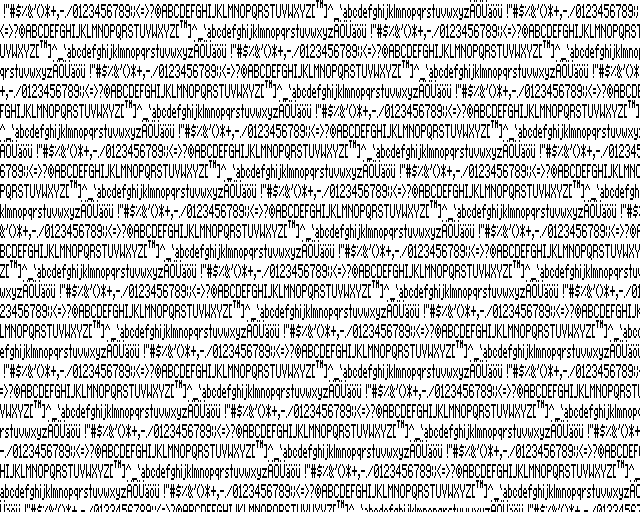

                          Petit test rapide avec les codes hexa de 80-8F et 90-9F et E0-EF:
                          Donc comme je le pensais :
                          Dans le jeu qu’ils ont fait juste avant (Telekommando2), le jeu utilise la police de caractère « Telekom.font » avec les tailles 10 et 12. Et dedans il n’y a que les caractères allemands.
                          Contrairement à Telekommando2, Bifi2 a sa police de caractère qui est intégré a l’exécutable ce qui rend impossible de vérifier les caractères qu’il y a dedans. Mais je soupçonne que c’est la même.

                              #150530
                                • Messages : 15749
                                Les deux photos des « fonts » sont ce qu’affiche dopus4 quand je clique sur « 10 » et « 12 » dans le répertoire « telekom » dans le répertoire « fonts » du jeu Telekommando2. Cela affiche tous les caractères d’une font. Mais c’est pour Telekommando2. Il n’y en a pas pour Bifi2. Je pense juste que cela doit être la même, tellement la structure des deux jeux est identique. Sauf que dans le cas présent, la font est intégrée à l’exécutable et n’est pas éditable pour Bifi2.
                                Donc il n’y aura jamais d’accents dans la traduction de Bifi2.
