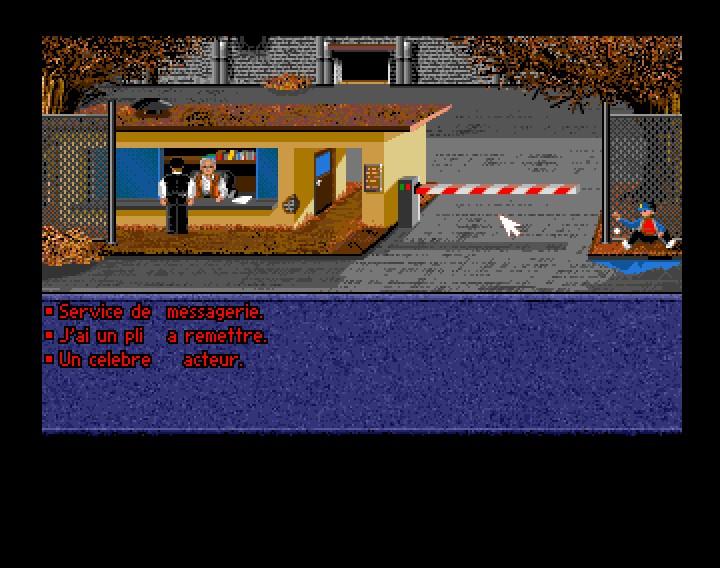

        C’est là pour les espaces « à la suite »:
        BiFi 2 Hollywood 001
        Le QCM suivant les a également.

          Donc pour le QCM, c’est bien cela, les phrases sont découpées en deux en allemand:
          Ich bin vom (11)
          Kurierdienst. (13)
          Ich soll hier (13)
          was abgeben. (12)
          Ein berühmter (13)
          Schauspieler. (13)
          Service de (10)
          messagerie. (11)
          J’ai un pli (11)
          à remettre. (11)
          Un célèbre (10)
          acteur. (7)

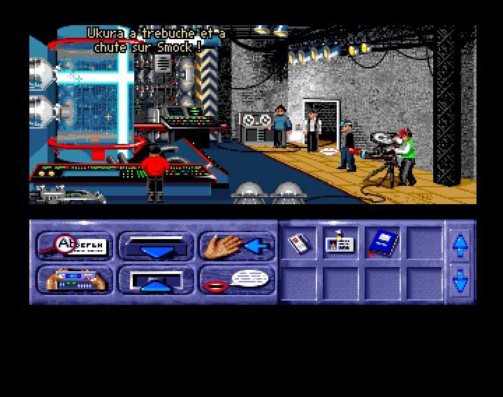

          Pour Star Trek, au début j’avais mis les « vrais » noms, puis pour correspondre à l’esprit du jeu, je les ai modifiés. En allemand, Spock c’est « Sprotz » donc j’ai mis un mot ressemblant à Spock: « Smock ». J’ai laissé ceux utilisé en allemand: Ukura pour Uhura, et Mr Scotch pour Mr Scott.

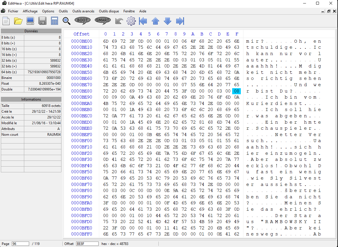

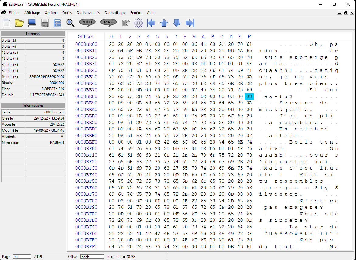

                Voila à quoi cela ressemble dans le fichier :
                Et en allemand :
