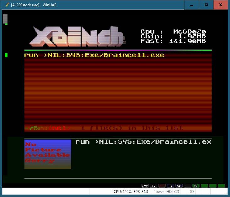

            Par contre quand je lance Braincell, il y a un flash et rien ne se passe……C’est un autre probleme, peut etre ma ligne de commande n’a pas la bonne syntaxe. Tu noteras que j’ai essayé avec la version 0.94 pour que ça fonctionne J’ai essayé avec la 1.1 et 1.2 mais quand tu lances le launcher avec le launcher.prf modifié manuellement ça revient au menu principal, du coup je sais pas si cette fonction n’as pas été cassée avec les mises à jour comme disait Jim….

              @Rochabian
              Ca commence… :lol: :lol: :lol:

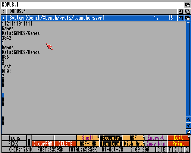

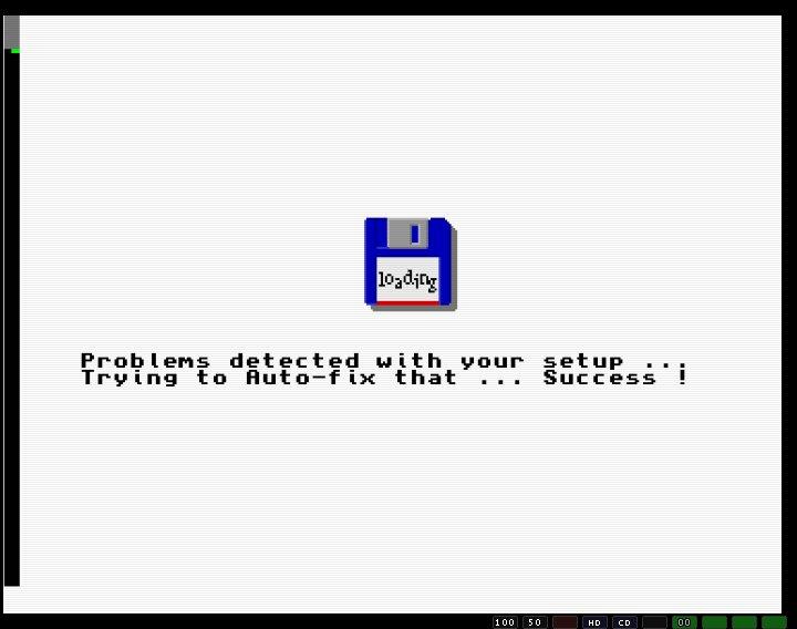

                J’ai eu ce probleme la sur la 1.1 et 1.2 aussi, il faut bien respecter le format du launcher.prf sinon il detecte un probleme et s’autofixe et ca ne marche pas.
                Il faut vraiment 4 lignes de parametres par liste, les listes que tu n’utilisent pas (disabled) ont  ce format:
                0
                0
                ligne vierge
                ligne vierge
                Là mes listes 4,5 et 6 sont disabled par exemple

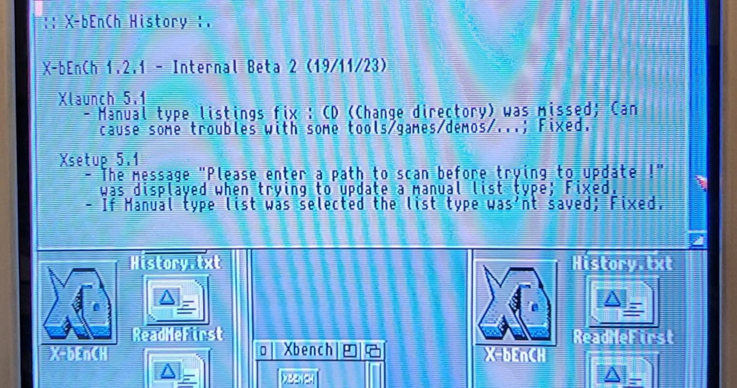

                              Je me replonge doucement dans le code d’x-bEnCh; Pour commencer, quelle version utilisez vous à l’instant T ?
                              Ici je suis sur une version 1.2.1 beta 2 qui a priori n’a rien de neuf par rapport à la 1.2.1 beta 1 (dernière version diffusée je pense); Les listes manuelles ne fonctionnent effectivement pas, le setup ne les enregistrant pas comme telle.
                              J’ai relancé une version 0.94 qui traine sur un disque qui elle mémorise bien le fait qu’une liste soit basculée en manuelle. Donc j’ai déjà une plage de numéro de versions (0.94-1.2.1b2) à étudier pour voir ou il y a eu un couac.
                              #171154
                                La 1.2 en ce qui me concerne.
                                #171155
                                  • Messages : 7387
                                  Merci @zarnal pour ton retour. J’ai avancé de mon côté en vérifiant tout les releases un a un;
                                  Ca fonctionne bien jusqu’au release 1.01 et ca ne fonctionne plus dès le release suivant (Le 1.02 en interne ou le 1.1 en public). A partir de ce release 1.02 est ajouté au setup une boucle qui vérifie que la configuration qui va être sauvée est bien conforme et ne fera pas crasher le launcher; Le bug doit donc être dans cette boucle. J’y retourne :-)
                                  #171168
                                    • Messages : 7387
                                    Ok j’ai mis le doigt sur le ou plutôt les soucis. Encore un ou deux petits trucs à fixer et je publierai un release beta 2. Peut être dans la semaine si je me dégage un peu de temps :good:
