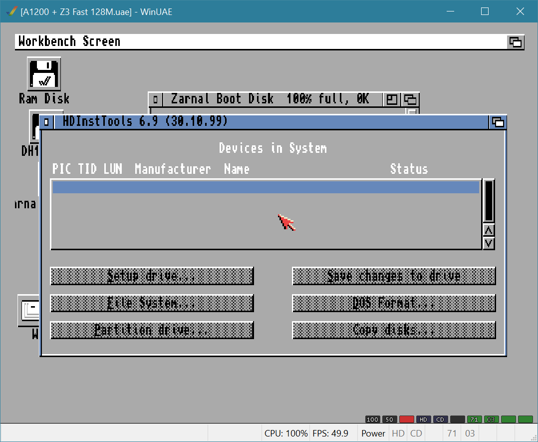

      Bonjour à tous !
      J’ai un soucis avec le tutoriel pour l’émulation du System 7 sur Amiga ici lorsque je boot avec le Zarnal Boot Disk, HSInstTools ne détecte aucun HDD & je ne peux pas poursuivre la procédure ?!
      Comment faire ? Merci salutations :bye:

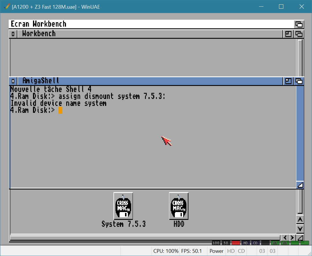

            • Messages : 8036
            Et avec mon image disque dur, cela fonctionne tour autant ( fichier disque système  » EADF  » configuré au préalable avec CrossMac ).
            Et tu persistes à vouloir éjecter un disque dur ( case cochée ). C’est impossible. Ce n’est pas un périphérique/support amovible.
            Qui plus est, on ne voit pas l’état de tes icônes sur ta capture puisqu’elles sont masquées par la fenêtre. :unsure:

              [EDIT] ahhhhhhhhhhh j’ai compris il faut mettre le nom du HDD & non ce que donne CrossMAC exemple:
              Pour mon disque dur qui est noté  » TEST0  » dans CrossMAC il faut donner son label dans le shell & non cette appellation donc ->  » Assign Dismount HDD:  »
              Ça ne fonctionne pas avec l’autre disque dur pffffffffff même en mettant son label:
              Par contre pour celui que j’arrive à démonter, il est à nouveau là au redémarrage du WB :unsure: je fais comment pour que ce soit permanent ?
              #156260
                • Messages : 8036
                Tu renommes le disque sans aucun espace du genre  » System-7.5.3  » directement depuis le menu  » Icônes/Renommer  » du Workbench.
                Si tu veux du permanent, tu ajoutes les lignes dans la startup-séquence ou bien dans l’user-startup.
                Si c’est pour virer définitivement le disque depuis le WB, tu peux également virer le fichier devs/Dosdrivers/MHD0. Mais attention, tu ne pourras plus avoir accès à ton disque depuis le WB pour les échanges. Il faudra le reconfigurer depuis Crossmac. C’est pour cela que le démontage est plus intéressant puisqu’il suffira de commenter dans la startup pour qu’ils réapparaissent.

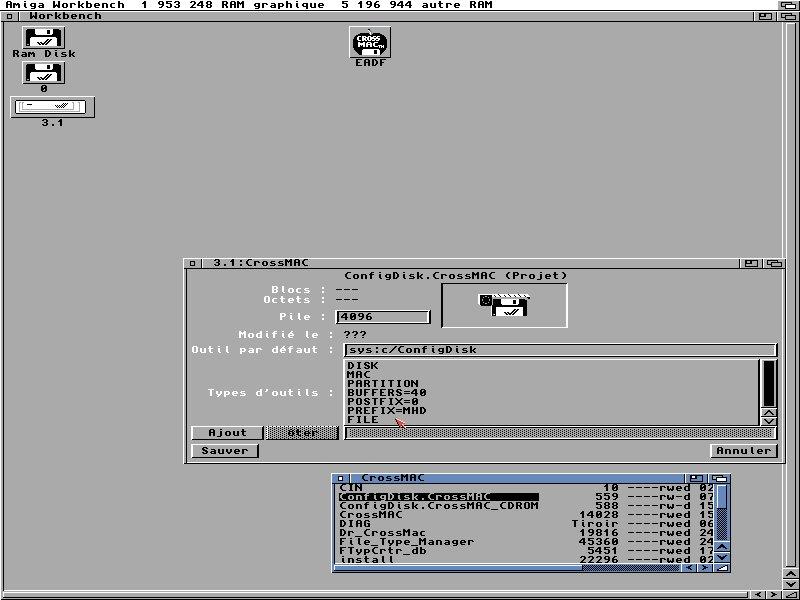

                  Par contre j’ai encore une question, lorsqu’on veut monter un nouveau HDD pourquoi dans le dossier d’installation de CrossMAC il n’y a pas le  » ConfigDisk  » ?!
                  Pourquoi il faut passer par la disquette d’installation ? C’est pas du tout pratique ?
                  #156277
                    • Messages : 8036
                    Ce n’est pas obligé. Il faut juste ajouter  » FILE  » dans les TT de  » Config Disk « .
                    Tu cliques sur l’icône de  » ConfigDisk.CrossMac  » puis tu vas dans le menu WB  » Icônes/Information  » et tu ajoutes  » File « . Puis tu sauvegardes. Désormais, tu pourras monter un fichier sans la disquette.

                            Sebiohazard
                              • Messages : 418
                              Je pète un câble encore un problème !!!
                              J’ai créé un HDD en .hdf pour installer un système Mac dessus toujours en suivant ton tuto. Je boot avec le Zarnal Disk – > touche F9 -> je lance HDInstTools & RIEN !!!
                              Aucun HDD n’est détecté ??? :wacko: pourtant dans le WB il apparaît bien en NDOS ???
                              Je l’ai mis en DH0 & DH1 mais rien n’y fait même le HDD sur lequel mon WB est installé n’est pas reconnu par HDInstTools ??? Qu’ai-je fais encore comme erreur ?!
                              Faut-il qu’il soit en RDB mode ou pas ?
                              #156360
                                • Messages : 8036
                                Je pète un câble encore un problème !!! J’ai créé un HDD en .hdf pour installer un système Mac dessus toujours en suivant ton tuto. Je boot avec le Zarnal Disk – > touche F9 -> je lance HDInstTools & RIEN !!! Aucun HDD n’est détecté ??? :wacko: pourtant dans le WB il apparaît bien en NDOS ??? Je l’ai mis en DH0 & DH1 mais rien n’y fait même le HDD sur lequel mon WB est installé n’est pas reconnu par HDInstTools ??? Qu’ai-je fais encore comme erreur ?! Faut-il qu’il soit en RDB mode ou pas ?
                                Oui et relié via l’IDE 600/1200/4000 de la machine ( bien lire attentivement le tuto ). Pour simplifier, c’est l’IDE via le device SCSI qui est recherché, pas le device UAE par défaut.

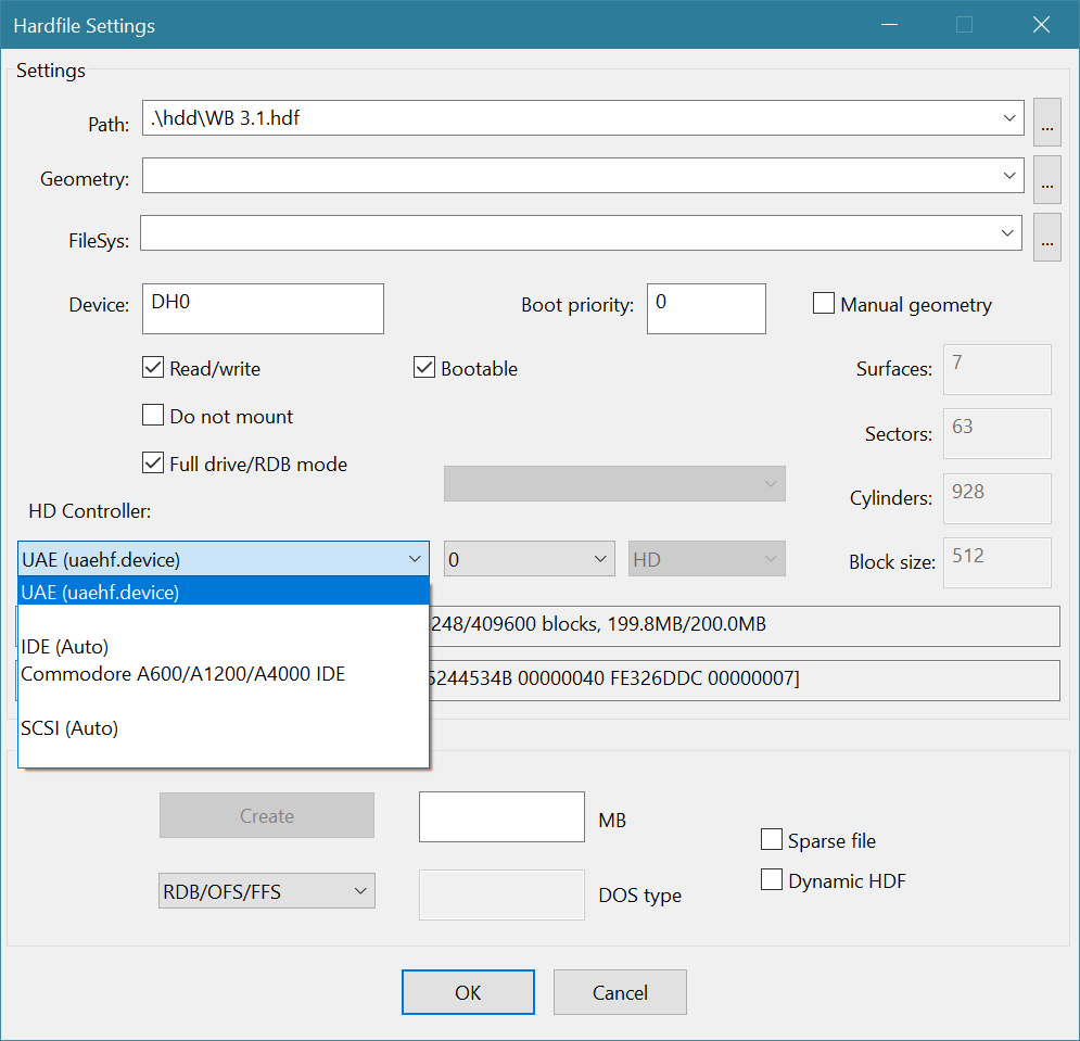

                                  Alors justement à ce propos j’aimerais bien comprendre plusieurs choses:
                                  1. J’ai eu un problème pour l’installation de Classic WB avec cette histoire. Mon HDD est en RDB & dans l’interface de WinUAE (CD & Hard drives) il est en  » UAE:0  »
                                  Lors de l’installation de Classic WB il a refusé de poursuivre je ne sais pas pourquoi, donc impossible de l’installer. Lorsque j’ai mis ce même HDD en DH0 comme indiqué dans les instructions, au redémarrage de WinUAE j’ai eu un plantage avec une fenêtre rouge comme un  » Guru Meditation  » :unsure:
                                  Si j’utilise ton HDD il passe direct en DH0 (le HDD de Classic WB étant lui en DH1) & non en UAE:0 comme avec le mien & là l’installation est possible… je pige pas ?! :unsure:
                                  2. J’aimerais bien comprendre quelles sont les différences entre ces possibilités de connecter un HDD ?! On m’a toujours dit qu’il fallait laisser par défaut c’est à dire en  » uaehf.device  » ? Pourquoi ?
                                  3. Si je laisse en  » uaehf.device  » mais que mon HDD n’est pas en RDB, HDToolbox ne reconnaît pas mon HDD si je le passe en RDB là il le reconnaît pourquoi ?!
                                  4. Peut-on avoir un HDD en  » uaehf-device  » un autre en  » IDE  » & un dernier en  » SCSI  » ?
                                  Beaucoup de questions je me pose :-p
                                  #156402
                                    • Messages : 8036
                                    On s’égare là. Rien à voir avec ShapeShifter. Mieux vaut ouvrir un nouveau fil. Il ne faut pas mélanger RDB et interface.
                                    Nouveau Post.
                                    En un mot : interfaces ( avec chacune leurs avantages et leurs inconvénients ).
                                    Si tu ne compte pas revenir sur hard, le device uae est le plus adapté.
                                    Mieux qu’un long discours : RDB
