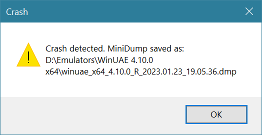

                          J’ai essayé ton jeu de disquettes & WinUAE crash !!! :scratch:
                          Je vais jamais y arriver !!!
                          #155350
                            • Messages : 8050
                            Etonnant. :unsure:
                            A n’y plus rien comprendre.
                            Tu pars sur quelle base au niveau de la config WinUae ?
                            Quelle est ta version du WB et quel est le Kickstart ?
                            Les librairies sont à jour si 040 ou 060 ( MMULibs ) ?
                            As tu un  » HALT  » quelconque lors du crash ?
                            Quelle est la version de ton device MFM ?
                            Essaye d’activer le log et la fenêtre ( dans path ).

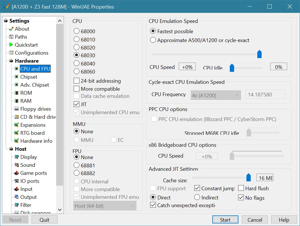

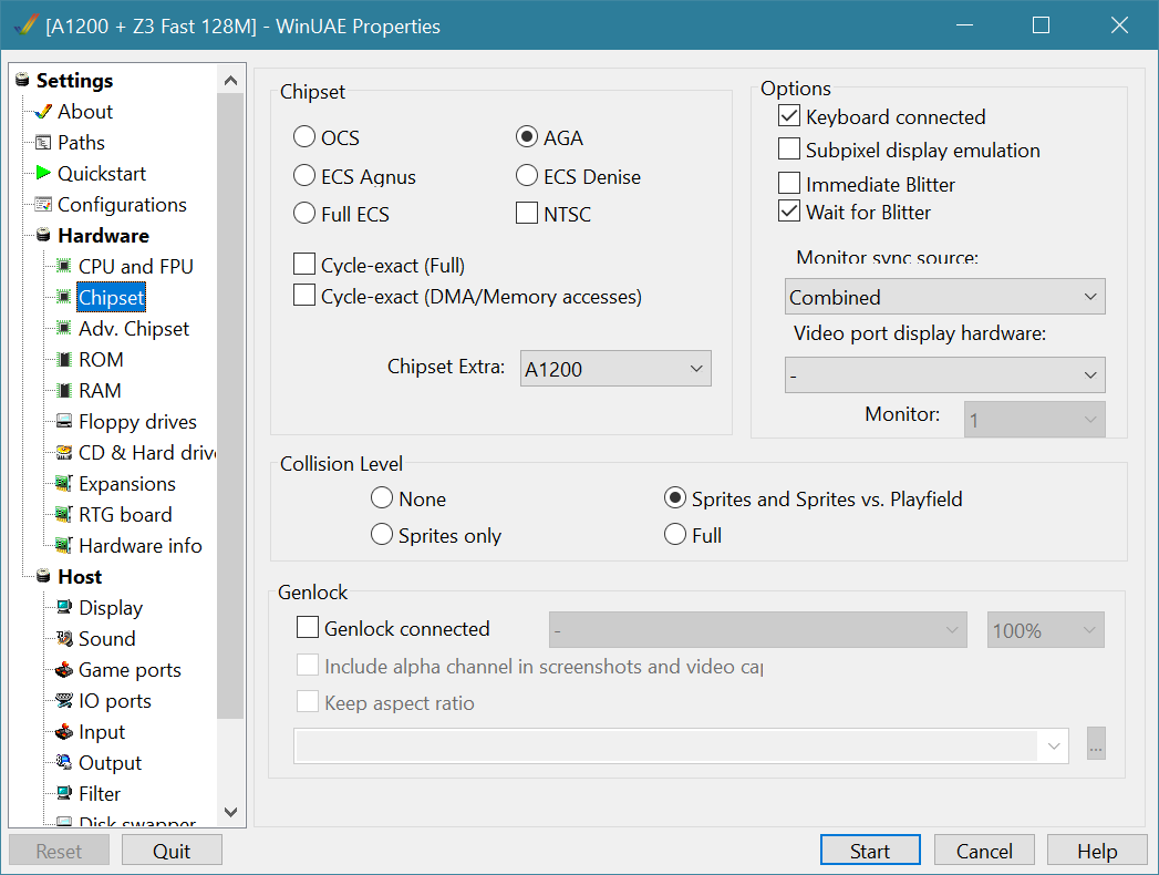

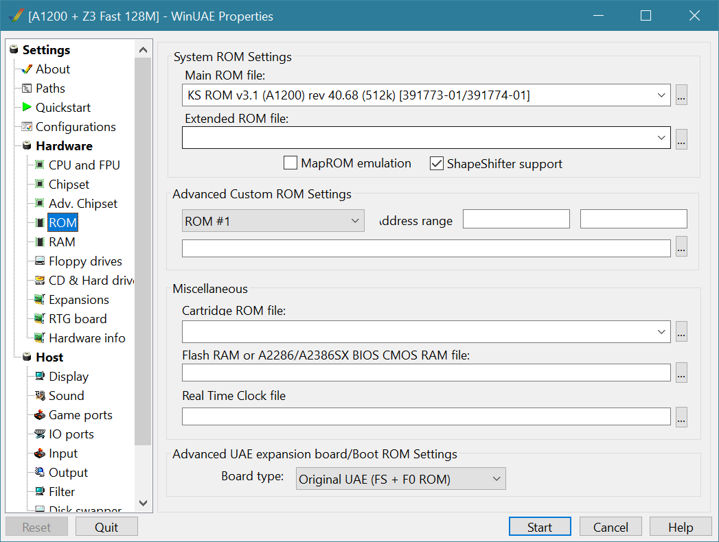

                              Ma config:
                              WB 3.1 + ROM Kickstart v3.1 rev 40.68 (1993)(Commodore)(A1200)

                                La seule différence que je constate  c’est l’utilisation du RTG via UAE.

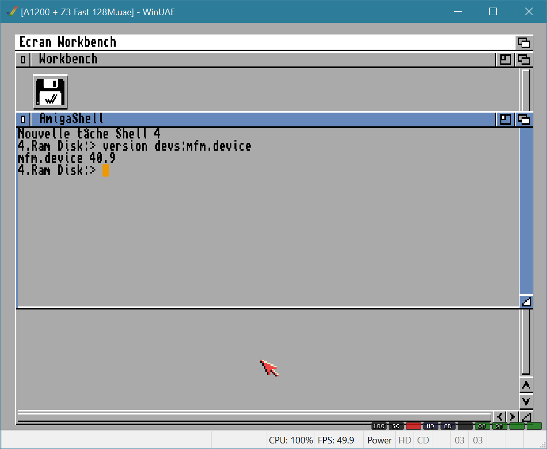

                                Zarnal wrote: Quelle est la version de ton device MFM ? Pareil je ne sais pas ce que c’est ?
                                En gros, c’est le device qui permet la lecture des DK Mac. Pour connaitre ta version, il faut taper sous cli : Version Devs:mfm.device. Pour ma part, c’est un 41.47.

                                    Il faudrait vraiment voir ce que reporte le log pour tenter d’isoler.
                                    Il faut aller dans  » Path  » puis cocher en bas  » enable full logging  » ainsi que  » Log Window « . Cela permettra de voir ce qu’il se passe juste avant le crash.
                                    Attention : essaye de mettre la fenêtre du log à l’écart de WinUae lui même.
