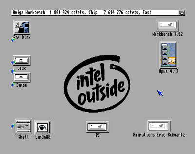

            Mon IFF est celle de la capture d’hier, et tu peux voir qu’il y a beaucoup de « Chip » de disponible:
            Workbench 3.0
            Et, ça fait pareil avec celles de ce lien sur Aminet:
            https://aminet.net/pix/art/Amiga2019pics.zip
            Et encore pareil avec les « Patterns » d’origine des Worckbench 3.0 et 3.1. C’est fou, vu que ça ne demande que 512 ko de « Chip » à la base. La première version, qui demande 1 Mo, avec de la « Fast », passe vraiment sans problèmes pourtant…

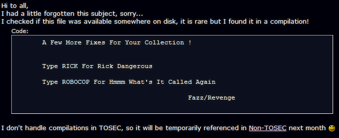

                            Ça ne fera pas avancer le sujet, mais on sait maintenant d’où vient cette version rare:
                            Crashdisk a posté ça le 07 avril 2022:
                            Rick Dangerous (Non TOSEC)
                            Source: https://eab.abime.net/showpost.php?p=1539845&postcount=21
