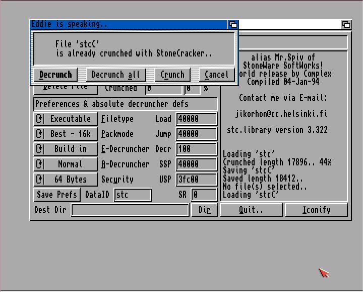

Pas certain que ton fichier soit au format StoneCracker.
Parce que le vrai Stonecracker, lui, n’en veut pas ( runme.exe ou bien le fichier généré par xfdscan qui reconnait du StoneCracker ).
J’ai essayé plusieurs choses sans succès.

Oui, on voit bien que c’est un « Stone Cracker » en début de fichier extrait par xfdScan, et comme Galahad (Fairlight) et StingRay le confirment, ça confirme quoi !
Alors il faudra m’expliquer pourquoi StoneCracker 4.01 ( version reconnue par XFDScan puis décrunchée par decrunch ) ou bien StoneCracker 4.1 Pro ne veulent pas de ce fichier.
Je penche plus pour une erreur de reconnaissance.
20 février 2022 à 14 h 00 min #137635
- Level 17
- Messages : 3523
J’y avais pensé que ça pouvait être mis en exécutable sans être un programmeur chevronné…
J’étais resté sur le fait que je n’arrivais pas à décompresser Rick Dangerous, et donc, je n’ai pas essayé de charger un fichier déjà compressé dans « Stone Cracker ».
J’ai la même version que toi, la 4.10.3 Pro.Ça pourrait bien être une erreur de reconnaissance, mais c’est bien indiqué « S401 » en début de fichier quand on jette un oeil pourtant.
Étrange en effet que ça ne passe pas sur « Stone Cracker » directement ! C’est pour ça que j’ai ouvert cette discussion justement.
OK, pour le « runme.exe » ! Mais, je n’avais pas compris, car c’est « runit » en fait le vrai nom !
Justement, je viens de le décompresser avec Stone Cracker, et… là aussi, le fichier n’est pas identique à l’original !! Le résultat de la comparaison est le même qu’avec la décompression faite par « xfdDecrunch » (ça semble logique). Donc, « Stone Cracker » change la structure du fichier, je n’aime pas trop ça…
