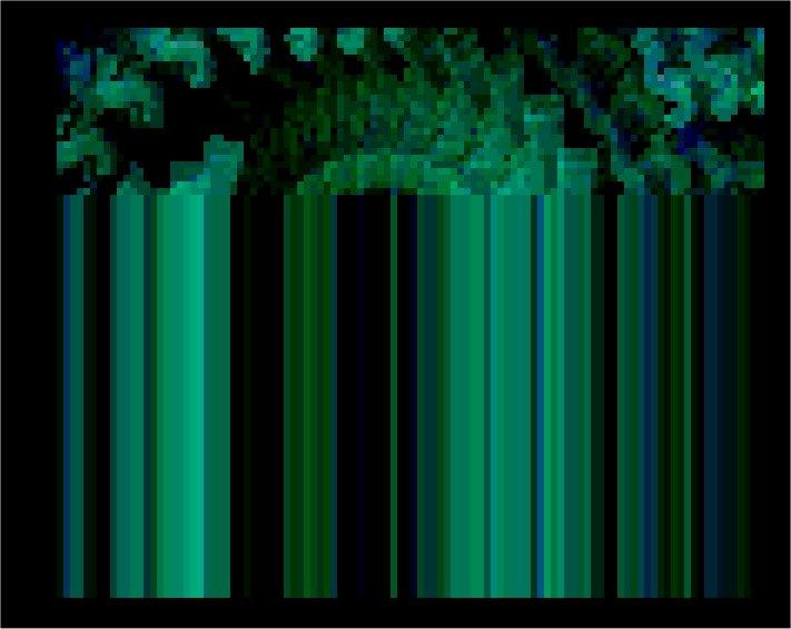

        Revenons à WinUae avec un exemple de ce qui peut se passer si c’est trop lent ( je ne sais pas si cela vient de WinUae ou pas ). Quickstart 1200 sans Fast. deux exemples :
        Abyss-Pulstar et Neo-Woody ( sur le ruban ). Edit : je n’arrive plus à reproduire avec la Neo-Woody.
        Exemple avec Abyss-Pulstar :
        Et là, ce n’est pas un effet voulu. Un simple ajout de Fast règle le souci.
        Edit : pour la Neo-Woody, j’ai un doute sur le double rotozoom. Normal ou pas qu’il y ait 2 1/2 rotozoom ?

          la nouvelle beta est interessante!! mais a fait apparaitre un nouveau bug sur la nexus7
          Abyss-Pulstar = pas de soucis constaté (beta 26 et 3.3.0)
          Neo-Woody (en 030) = pas de soucis consté en beta 26 pas de double rotozoom ici
            C’est peut être  lié au souci corrigé après b26. Je vais aller voir avec l’alpha.
