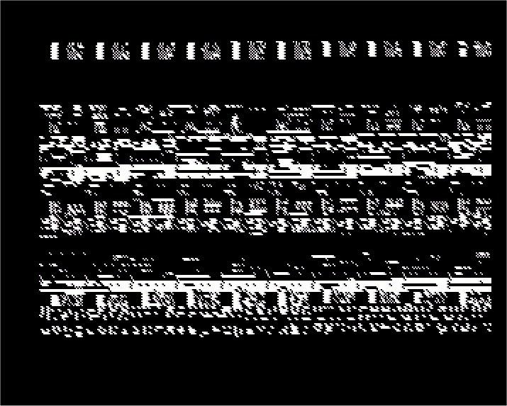

          Upfront/Coolfridge-SmoothCopper part : syncronisation vidéo anarchique. Image.
          Upfront/Coolfridge-Flexible Zoom part  : scrolltext vertical corrompu. Image.

                        Upfront/Coolfridge-Flexible Zoom ( dernière de la liste ) : le texte n’apparait pas, il y a une  » bouillie blanche  » de lignes à la place. Si la démo fonctionne convenablement il y a un scrolltext.

                          Amiga 500 OCS 512Kb
                          Upfront : Pas de scroll text (logo)

                            Amiga 500 OCS 512Kb.
                            Fonctionnement normal (  » découverte  » récente ).

                                    L’explication donnée lors du report d’Ubergirl :
                                    Ross :
                                    Je pense aussi que cela n’a rien à voir avec WinUAE. D’après la vidéo réelle réelle 1200, il semble qu’il y ait un plan de bits laissé libre pour se déplacer dans la mémoire de la puce. Normalement, l’état de la RAM nouvellement alimentée est formé par une combinaison de bits « bandes en damier » activés et désactivés. Le damier est-il régulier ou a-t-il des « taches » ? (difficile à dire sur la vidéo).
                                    Toni :
                                    Je l’ai mentionné à quelques reprises auparavant que je ne l’ajouterai pas tant que quelqu’un ne m’aura pas expliqué la disposition interne des puces RAM, car c’est le point important (ou bien fait des dizaines d’expériences pour découvrir le modèle). Les mêmes lignes et/ou colonnes semblent avoir le même bit (principalement) à la mise sous tension, ce qui explique le modèle de type « échiquier ».
