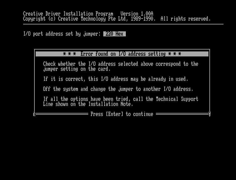

                Pour la SB effectivement j’ai le même problème, non détectée.
                Je pense qu’il faut y aller entièrement manuellement et sans passer par l’utilitaire de config ni celui d’installation. Je suis persuadé que c’est la solution. Je verrai tout à l’heure. C’est la priorité dans un premier temps. :-p
                C’est une horreur lorsque il n’y a pas de doc concise et que cela ne se passe pas comme sur une vraie machine ( x86 ).  :wacko:

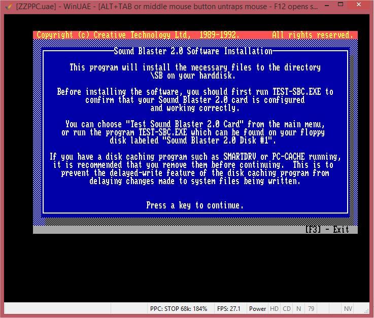

                  Reste à voir si le son est présent :
                  Edit :
                  Résultat fatal, ne démarre plus. Même pas le DOS :rant: :lol: :wacko:
                  Je vais corriger.
                  #143104
                    • Messages : 8050

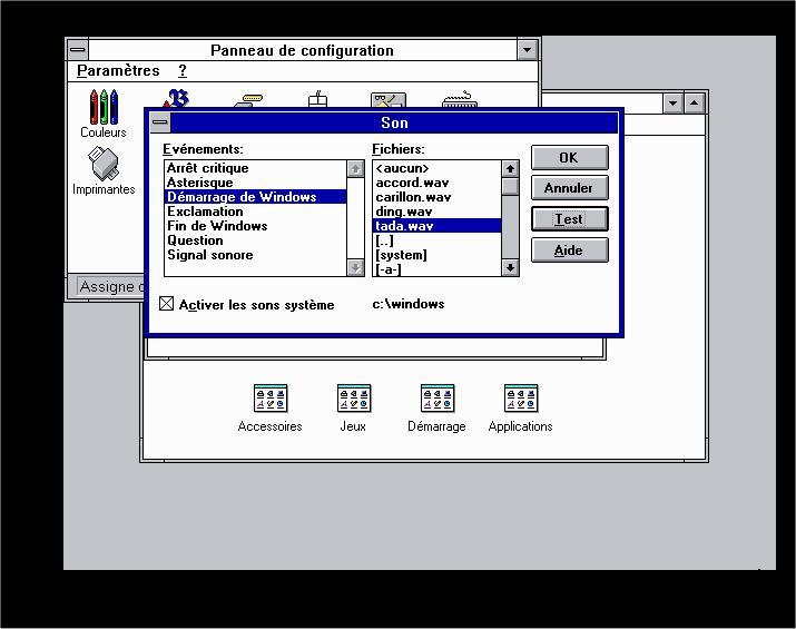

                    Souci réglé. Et j’ai bien le son. Le bouton  » Test  » n’est plus grisé et les WAV se jouent. :yahoo:
                    Edit :
                    J’ai aussi lancé un jeu MSDOS ( Prehistorik 2, depuis Windows ) et c’est Ok. Le son est bien là.
                    L’approche est simple, d’origine, tu as la v1.5 d’installée mais comme PCX semble n’encaisser que la 1.0, c’est muet et inutilisable.
                    Il faut la remplacer avec la v1.0 depuis le gestionnaire de périphériques. Il faudra avoir les Dk d’installation de Win 3.1 à portée.
                    Pas besoin des drivers officiels.

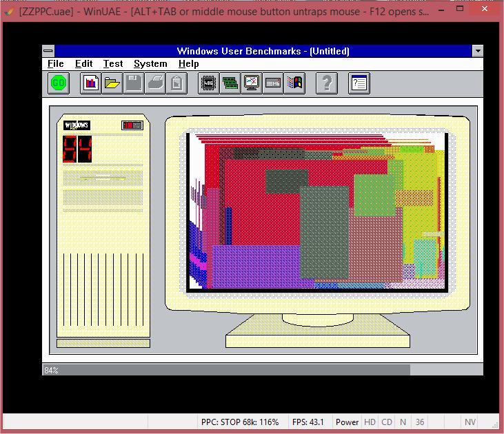

                        Faut que je fasse le Bench (je l’ai installé hier sur PC-Task et PCx) pour voir car à l’ouverture et l’affichage des fenêtres j’ai l’ « impression » que PCx est plus réactif.
                        Je transfère et j’envoie Wubench dans la foulée.

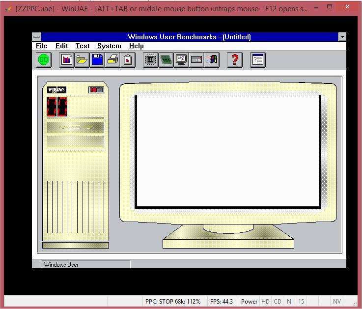

                        Edit : de mon coté,après de nombreux tests effectués et réussis, cela bloque ( il ne se passe plus rien, pas de freeze ni de plantage ) à  » Windows general operations  » ( PCX et PCSx ). En rapport avec le mode non enhanced ? Ma config UAE en en Jit sans MMU ( il faudra voir comment cela réagit de ton coté ) A voir. Après, c’est le type même de programmes très sensibles ( les benchs qui tapent un peu partout dans le soft et/ou le hard ).
                        Note : si je clique un peu partout, le speaker sonne. Le pointeur bouge mais les menus ne réagissent pas.
                        Windows general operations :

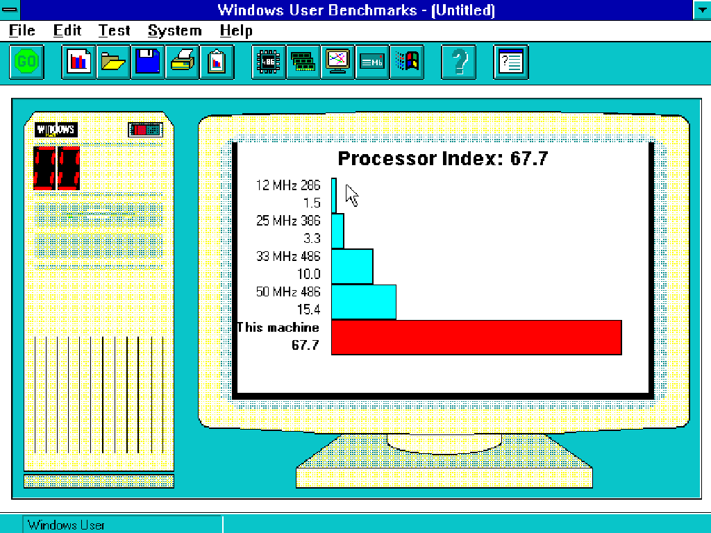

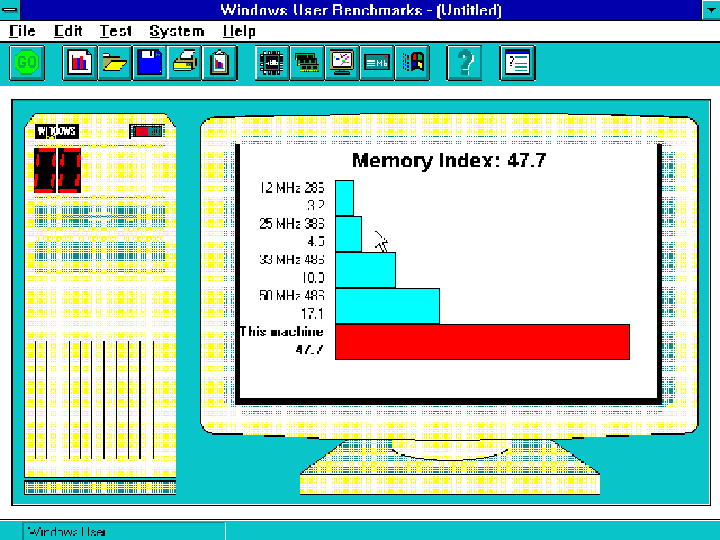

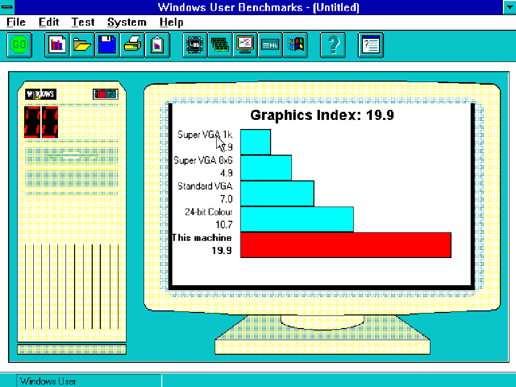

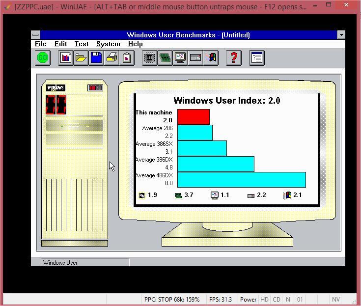

                          Je viens de tester en Jit sous PC-Task. Le Bench va jusqu’au bout mais ça se termine sur un écran DOS et je ne peux rien faire. Par contre essais de cliquer sur les 3 icônes « Processeur » (l’icône est marquée d’un 486), « RAM » et « Graphique ».
                          Ça donne ça :
                          A noter que les résultats varient énormément. sur 3 tests pour la RAM j’ai fait 40 puis 33 pour finir à ce dernier.
                          Je testerai au prochain essai sans le Jit.

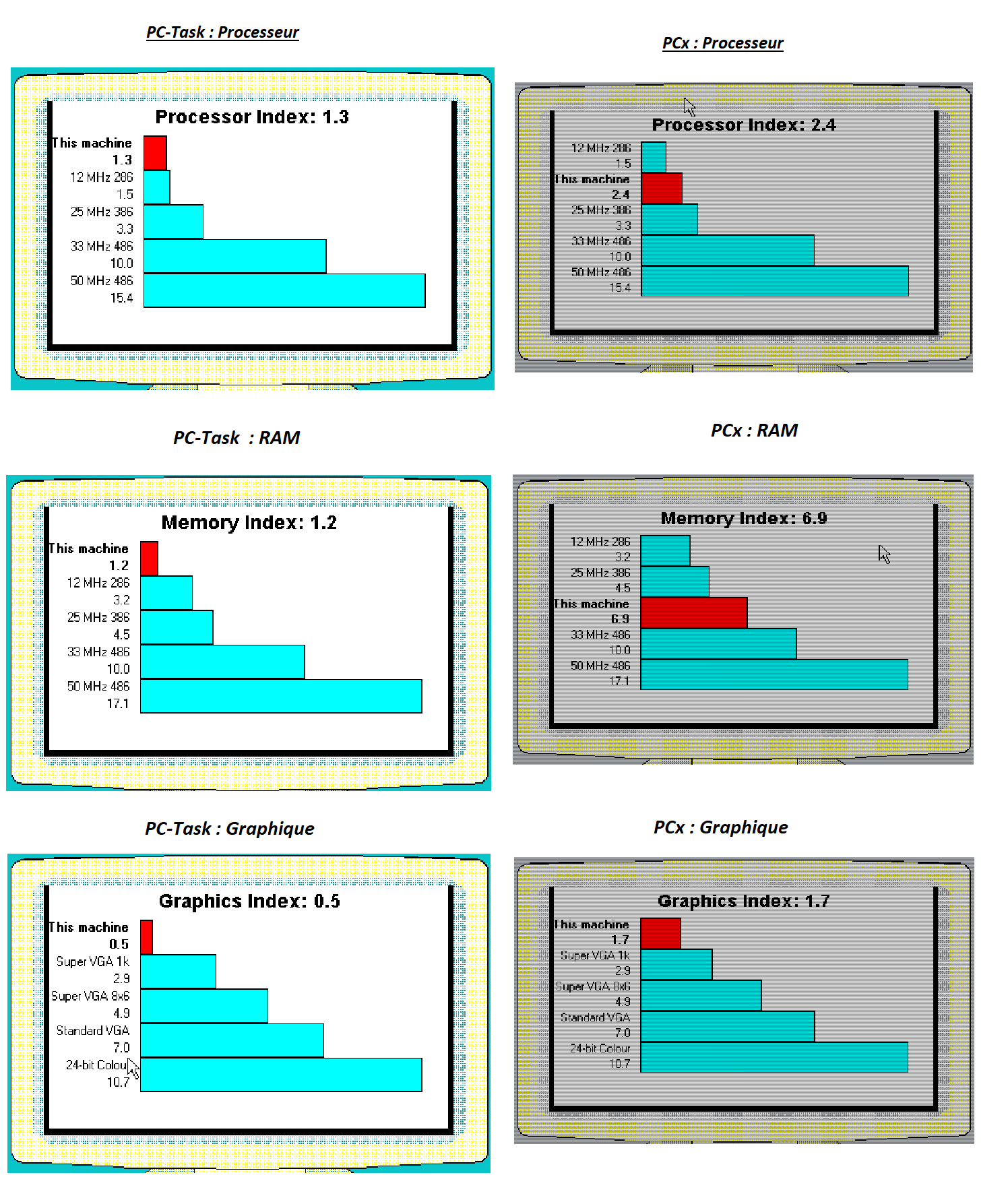

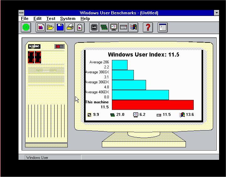

                              Voilà, j’ai fait les tests en config normale (68040 14 Mhz + 100 %) et c’est assez parlant.
                              D’ailleurs je confirme mon impression : Windows est beaucoup plus utilisable sous PCx.
                              J’ai pu remarquer que Pc-Task sollicite beaucoup plus mon processeur réel que Pcx. A l’utilisation de Windows et des Benchmarks mon ventilo est bien audible avec le premier et reste presque toujours silencieux sous le second. Même en Benchmark. J’aurai dû mesurer les températures de fonctionnement.
