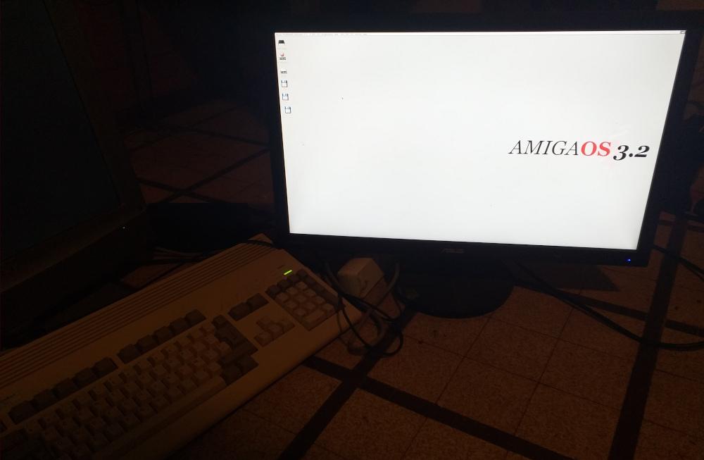

      donc aujourd’hui, changement des roms, installation d’une cf 3.2, et de la pistorm avec sa sortie hdmi.
      J’ai du un peu bouiner l’amiga pour faire passer le hdmi…
      Bon ça marche, c’est déja une bonne nouvelle, l’amiga est en bonne santé, la cf préparée par micromiga fonctionne parfaitement, et la pistorm permet un joli workbench véloce.Pour le moment en hires entrelacé 64 couleurs…
      Car oui mais…j’ai pas encore pu tester le hdmi :cry:   donc pas d’affichage rtg !
      Ma tv préposée à cet effet a perdu (oui bon, j’ai perdu) la telecommande, et elle ne switche pas automatiquement (contrairement à cette vieille tv lcd sony sur les photos, hélas non hdmi, et à l’affichage plutot trés moyen…pire que mon gbs c’est dire :lol: ).
      Du coup je suis emmerdé, ça sent la recherche (j’en ai marre d’etre bordélique) de la télécommande, ou au pire l’achat d’une universelle…en espérant que ça marche.
      Truc subsidiaire, j’ai pas réussit avec la manip de Jim à installer le systeme sur la sd du pistorm…pourtant tappé à la lettre, mais je sais pas, ça charge un peu, puis ça bloque sur un écran « shell ».

          La tv que je voulais utiliser a l’air morte…j’ai testé sur mon écran pc, et ça fonctionne. reste à configurer, mais coté hard ya pas de soucis. je vous dirais les avancements.

            bon, c’est pas encore gagné :
            j’ai bien compris le principe des prefs de picasso, je teste, ça marche meme en 1080P (sur l’écran hd, on a la mire). je sauve, je relance l’amiga : et il redémarre pas sur le hdmi, mais sur la sortie rgb :scratch:

              ça y est, j’ai trouvé, comme un con j’avais pas changé mon screenmode…

                AmigaOS en 1080P, 24bit, avec une telle vélocité…quel bel achat j’ai fait avec cette pistorm !
                Je vous fais des photos
