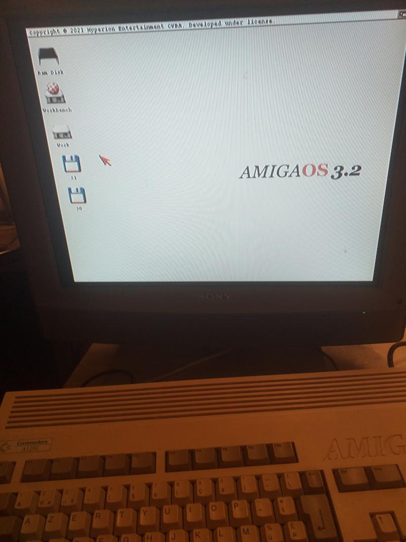

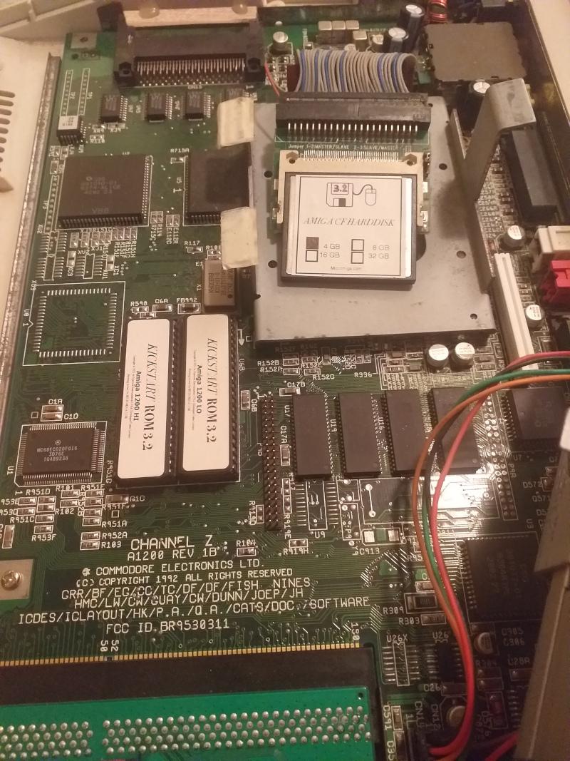

      je crée enfin mon topic pour mon amiga, ça évitera de polluer ceux des autres…
      donc aujourd’hui, changement des roms, installation d’une cf 3.2, et de la pistorm avec sa sortie hdmi.
      J’ai du un peu bouiner l’amiga pour faire passer le hdmi…
      Bon ça marche, c’est déja une bonne nouvelle, l’amiga est en bonne santé, la cf préparée par micromiga fonctionne parfaitement, et la pistorm permet un joli workbench véloce.Pour le moment en hires entrelacé 64 couleurs…
      Car oui mais…j’ai pas encore pu tester le hdmi :cry:   donc pas d’affichage rtg !
      Ma tv préposée à cet effet a perdu (oui bon, j’ai perdu) la telecommande, et elle ne switche pas automatiquement (contrairement à cette vieille tv lcd sony sur les photos, hélas non hdmi, et à l’affichage plutot trés moyen…pire que mon gbs c’est dire :lol: ).
      Du coup je suis emmerdé, ça sent la recherche (j’en ai marre d’etre bordélique) de la télécommande, ou au pire l’achat d’une universelle…en espérant que ça marche.

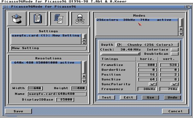

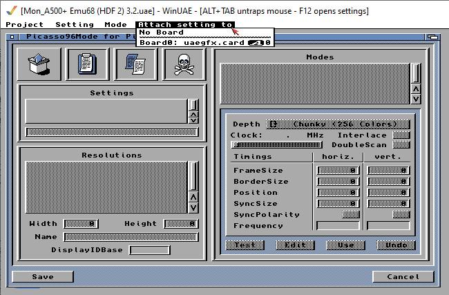

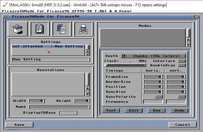

                                  • Messages : 1741
                                  Salut @Demether,
                                  Bon, avec image seras peux être plus claire ;-)
                                  Je fait les capture sur WinUae, donc j’ai pas la même choses que sur le Pistorm !!!!
                                  Donc dans Picasso96Mode tu a comme carte videocore  (à la place de uaegfx.cart sur l’image) ?
                                  Donc si oui :
                                  Tu prend cette icône et tu le drag and drop dans la partie Setting :
                                  et tu obtient ceci :
                                  la tu vas dans le menu « Attach Setting to » et tu choisi la carte (donc toi videocore.card )
                                  A la place de « not attached » de doit avoir marqué videocore.card
                                  La 2 solutions, soit cela reste vide, soit il te demande si tu veut qu’il récupére les info.
                                  Dans le second cas tu devrais avoir la liste des mode supporté par ton écran qui se mettent dans la partie résolution.
                                  Dans le 1er cas, bas il faut les mettre à la main …
                                  Il faut reprendre le 1er icône et le déplacer dans la partie « Resolution »
                                  Ensuite faut rentrer la résolution voulue:
                                  Puis pareil pour mode :
                                  Il faut choisir le « Depth » 256 ou hicolor ou TreueColor (8bit, 16 bit et 24bit)
                                  Puis déjà faire un clique sur « Test voire ce qui se passe.
                                  Bon, dit moi ce ci cela te permet d’avancer.
