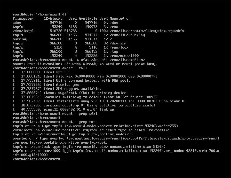

              @zanal D’après les informations que tu donnes, le premier mount échoue car la partition /dev/sda1 est déjà montée ou bien parce que le point de montagne est occupé. Ce message d’erreur est surprenant car j’ai déjà monté une partition sur des répertoires différents et j’ai aussi monté une partition sur un répertoire puis une autre sur le même répertoire. La seconde cache le contenu de la première. La commande suivante donne les dernières traces du noyau. Il n’y a mas d’erreur liée à la tentative de montage. La dernière commande indique que la partition /dev/sda1 n’est pas montée. Donc le point de montage /run/live/medium semble être occupé. Que de passe-t-il si tu execute ces commande puis la suivante : mount | grep run ? Je ne comprends pas ce qui de passe et je n’en perd pas mon latin mais mon linux.
              @slack
              Voici le résultat :

                slack
                  • Messages : 466
                  @zarnal
                  La partition /dev/sda1 n’est pas montée et le point de montage /run/live/medium n’est pas occupé.
                  Le.message d’erreur semble faux.
                  Quelle est la taille de ta partition /dev/sda1 ? Est-ce que tu pourrais la copier dans un fichier (avec dd) et la compresser avec bz2 par exemple avant de l’uploader sur un site que je puisse charger ce fichier sur mon linux et essayer de le monter ?
                  Sinon, ton linux est-il accessible par internet en ssh ? Si oui et si tu accepte que je m’y connecte avec un utilisateur lambda puis que je passe en root, je pourrais regarder cela à distance. Promi, je regarde mais ne casse rien.
                      Alors, je vais reprendre du début :
                      C’est à la base un Live CD personnel ( de base, en console uniquement et avec SSH ) basé sur Bulleyes ( je n’avais que cette distrib sous la main ).
                      J’ai ajouté manuellement Arcade et ses dépendances. Jusque là tout va bien.
                      J’ai formaté une partion complète FAT32 de +- 8Go ( contenant l’archive squash finale  » Arcade  » pleinement fonctionnelle mais non persistante ).
                      Un coup d’ISO Linux plus tard, je boote sans encombre sur Arcade ( le live se montant dans loop ). Les jeux sont bien présents et se lancent.
                      Je décide donc de rediriger la base données Arcade vers la partition /run/dev/medium pour que tout se passe depuis cette partition et pour faciliter les imports depuis Windows.
                      Je refais un LiveCD Arcade avec la modif ( en effaçant la base de données et les jeux du live loop ). Tout est Ok, les jeux se chargent depuis la partition FAT.
                      J’essaye de lancer le launcher pour scanner de nouveau la base de donnée et mettre à jour avec quelques jeux. Le launcher ne se lance même pas puisqu’il a besoin d’écrire dans le répertoire de la base.
                      La suite c’est l’impossibilité d’activer l’écriture de /run/live/medium sda1.  :unsure:

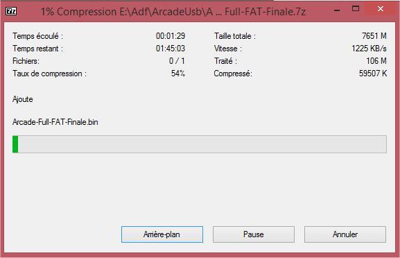

                                Je refais immédiatement une image de la clé finale en coupant en morceaux et en compressant, et j’upload. Vous aurez les archives au fur et à mesure. Ensuite, je repasse à la version LiveCD.
