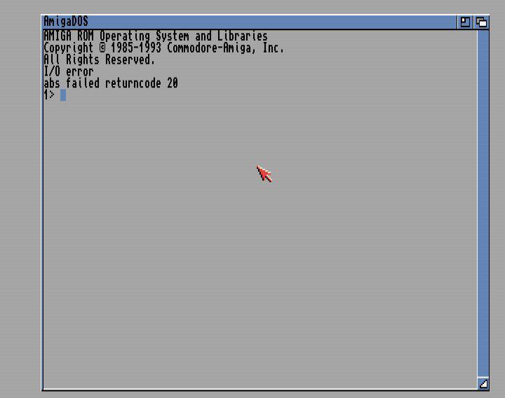

      Houston … we’ve had a problem …  :lol:

        Il a testé avec un émulateur ou un vrai Amiga le Zarnal ?
        :heart: Team Apollo :heart:
        #13496
          • Messages : 8048
          Avec un émulateur bien réglé et avec une rom2.05 non modifiée. :-p   :lol:
          WinUae 3.6b5
          WinUae 3.5
          Même effet.
          En hard, je n’ai que du 1200. :unsure:
          #13497
          gibs
            • Messages : 978
            ABS n’a pas pour vocation de patcher la ROM :D
            En gros, si tu démarre sur le WB et que tu lances ABS et que depuis ce dernier tu vois les balls, c’est qu’il y a quelque chose qui se passe après le lancement d’ABS qu’il faut mettre avant le lancement d’ABS :)
            Solution : Setpatch  :yahoo:
            #13498
              • Messages : 8048
              Bingo. C’est le fait de charger le module avant abs dans la startup sequence principale qui posait problème en rom 2.0 uniquement.
              Bon, je sors… :cry:   :cry:   :-p

                                  Je viens de tester, j’ai effacé options.cfg, remplacé abs j’ai rebooté et cela m’envoie une belle i/o error. j’ai un premier écran qui m’indique  » file not opened « . Et bien sur en conséquence, le nouveau option.cfg est à 0 octet
                                  Et en remettant la 2.04 tout redevient ok.
