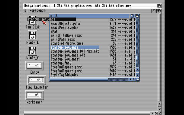

                        Dans un premier temps, faites une copie du fichier DH0:s/startup-sequence dans le Ram Disk.
                        Cliquez sur le fichier dans le Ram Disk puis allez sur  » renommer  » dans le menu Icônes puis renommez le en Startup-Sequence.bak. Recopiez le fichier ainsi renommé dans le dossier DH0:s.Vous aurez alors une copie de sauvegarde en cas de problèmes.
                        Vous pouvez également utiliser un gestionnaire de fichiers pour effectuer cette opération plus rapidement. Directory Opus semble un bon choix.

                            First, make a copy of the DH0: s/startup-sequence file in the Ram Disk.
                            Click on the file in the Ram Disk then go to »rename» in the Icons menu and rename it to Startup-Sequence.bak. Copy the renamed file into the DH0: s folder. You will then have a backup copy in case of problems.
                            You can also use a file manager to perform this operation faster. Directory Opus seems a good choice.
