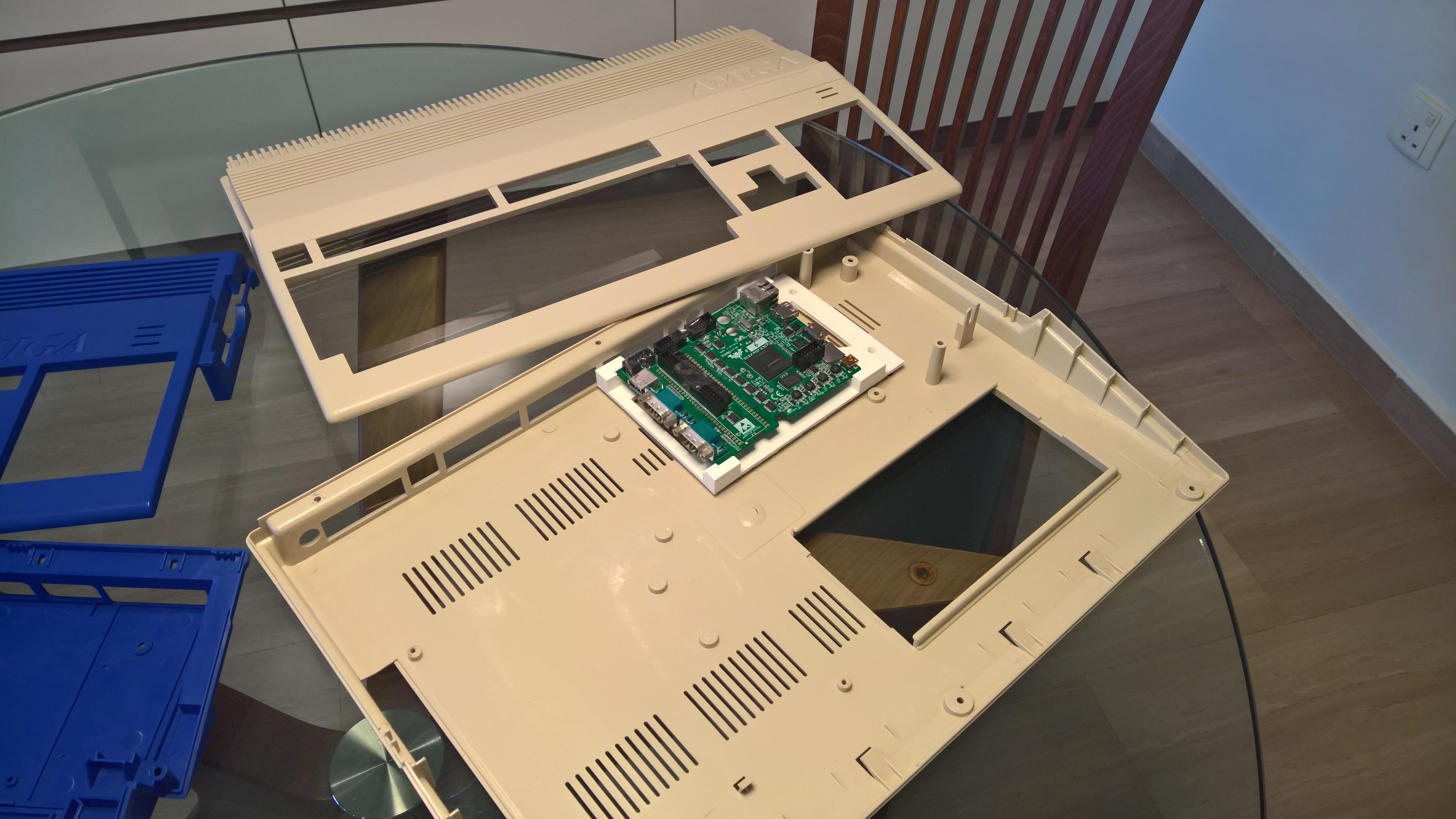

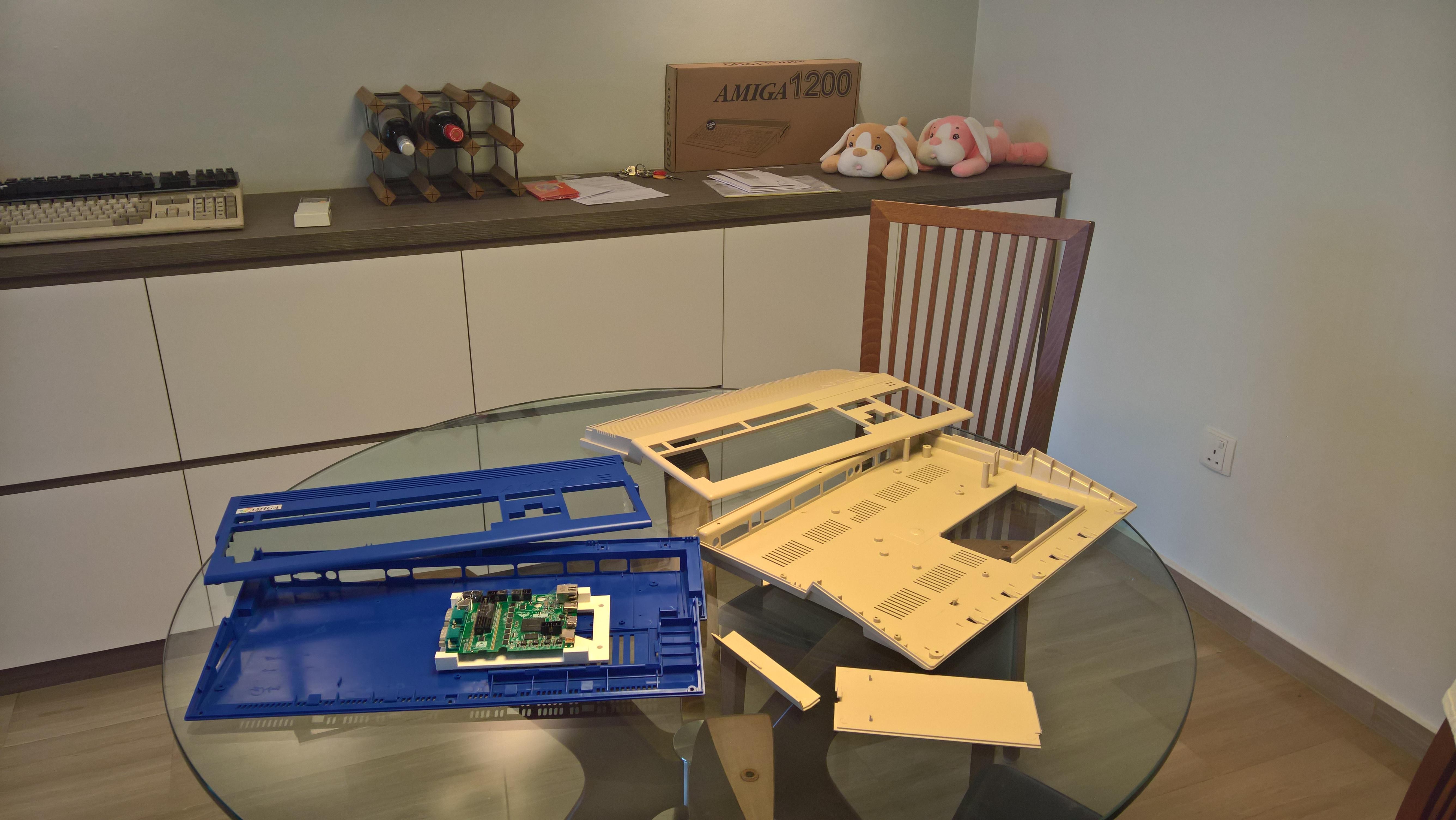

                          Amenophis
                            • Messages : 50
                            Hello a tous,
                            Notre team d’escrocs va prochainement lancer la campagne KS pour les nouveaux boitiers A500(+).
                            Ceux-ci seront par defaut fournis avec:
                            – Un cradle (berceau)
                            – Une trappe arriere RJ45+HDMI.
                            Pour un montage facile des boards Vampire V4 Standalone produites par l’equipe de voleurs et etres malfaisants et diaboliques que sont les membres de la team Apollo.
                            Les images ci-dessous ne sont pas celles des produits finis.
                            Il s'agit de prototypes.
                            Le positionnement n'est pas final/optimal.
                            Les defauts visibles de conception sont -normaux-.
                            Ces images sont fournies premium a l'audience Francaise.
                            (Parce que cocorico et c'est tout!)
                            – Cradle Proto V2
                            Cradle Proto V2
                            – Compatible A1200 Cases (Cradle over Mist Mounts)- Compatible A1200 Cases (Mist Mounts)
                            – Cradle Proto V2 Close upProto V2 Close up
                            – Cradle Proto V3 & V4
                            Cradle Protos V4 V3
                            Les protos sont 3D printed.
                            Quand le modele est valide, un moule pour injection plastique sera fabrique pour le cradle et la trap door RJ45+HDMI.
                            Attention:
                            Ce post contient de l’HR (humour).
                            Un composant nouvellement decouvert de la table periodique des elements.
                            Peu sont encore capables de comprendre sa fonction ni sont utilite.
