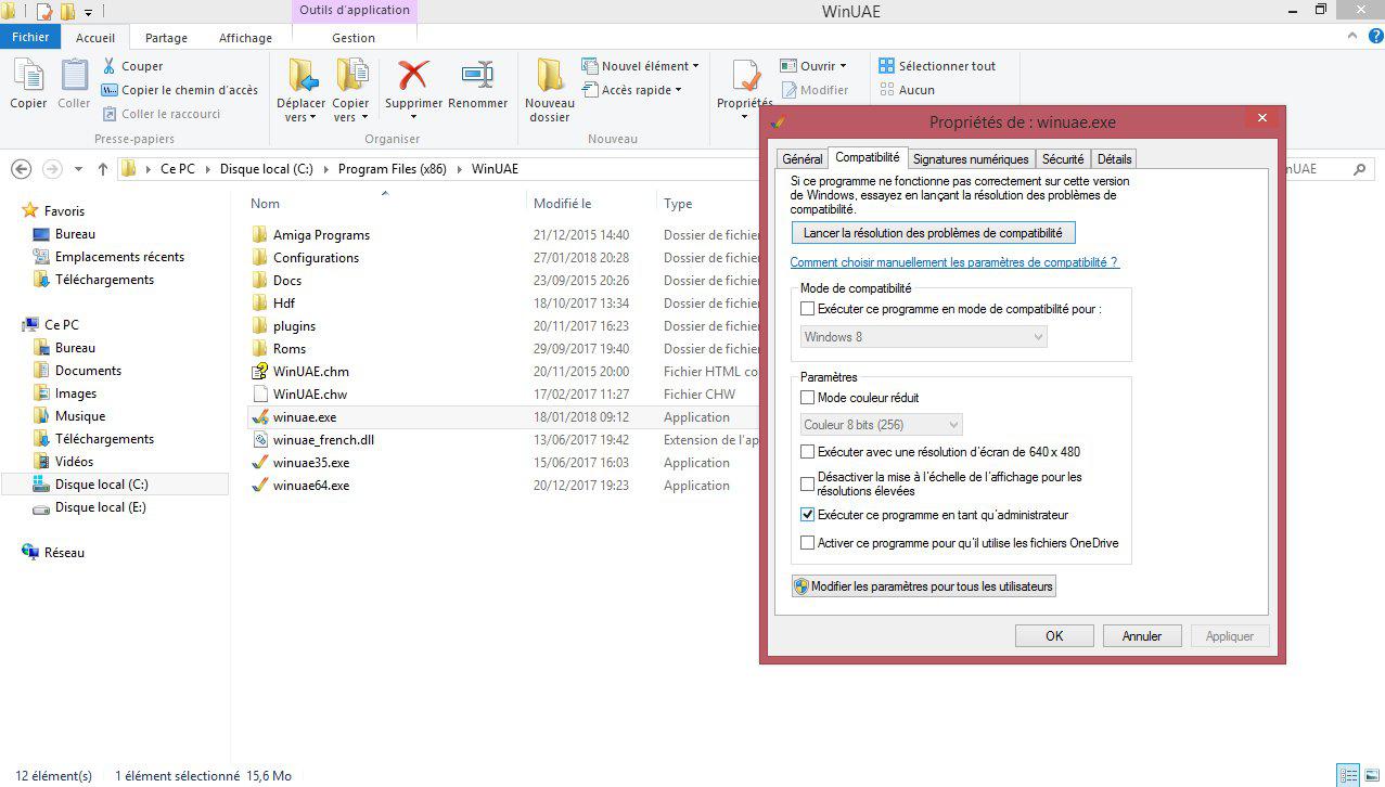

Veillez à bien lancer WinUae en mode Administrateur ( en cliquant sur son icône avec le bouton droit de la souris puis en sélectionnant  » Exécuter en tant qu’administrateur  » ou bien directement dans l’onglet  » compatibilité  » ( voir plus loin ) des propriétés de l’icône. Si un problème persiste, cliquez avec le bouton droit sur l’icône du programme et choisissez  » propriétés « . Une fois que c’est fait, ajoutez   » -Disablesafetycheck  » dans la case  » Cible « . Au passage dans l’onglet  » Compatibilité  » vous pourrez également cocher le mode administrateur pour que l’effet soit permanent. Revenons à nos mouton après cette aparté.

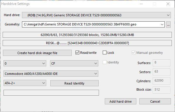

Rendez vous dans CD & Hard drives puis double cliquez sur votre disque dur.
Cliquez sur le bouton  » Full drive/RDB mode  » puis sur  » Ok « .

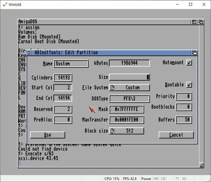

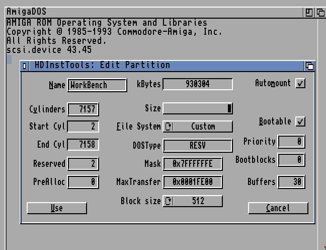

Warning : Il faudra impérativement valider par entrée dans chaque case modifiée pour que la valeur soit prise en compte. Ceci est très important.
File System = Custom
Dos Type = PFS\3
Mask = 0x7FFFFFFE
Max Transfert = 0x0001FE00
Buffers=200 (A1200) 100 (A600 1 Mo)

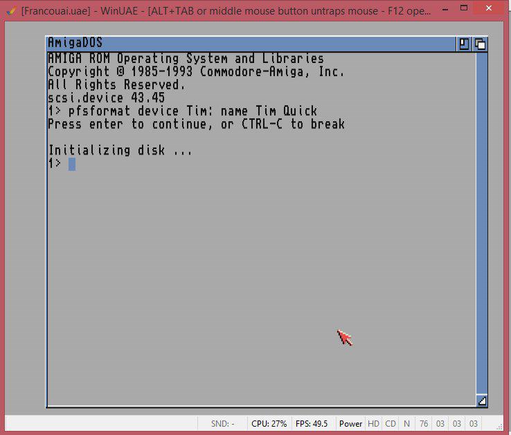

Attention : ne vous avisez pas de formater avec le Workbench. Chaque système de fichiers dispose de son propre outil de formatage. Pour le PFS3 il s’agit de PFSFormat présent sur la disquette.
Sa syntaxe est la suivante :

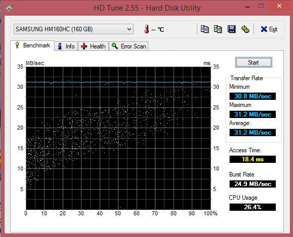

Et c’est vraiment mieux ?
PFS3
FFS
FFS:    3mn58s
PFS3 : 3mn15s

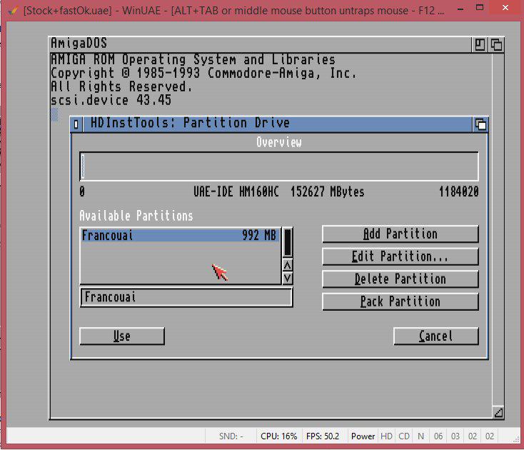

      • #18399
        francouai
          • Messages : 711
          CA MARCHE !! :yahoo:
          LE filesystem n’etait pas en PFS3 mais en DOS.. faut bien appuyer sur ENTER pour que ca valide et non directement « USE »

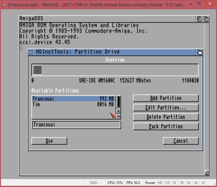

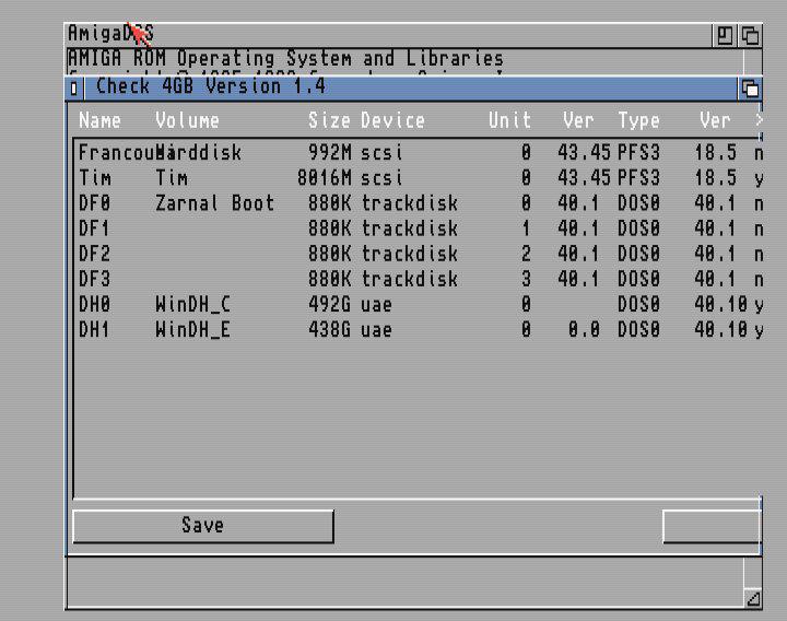

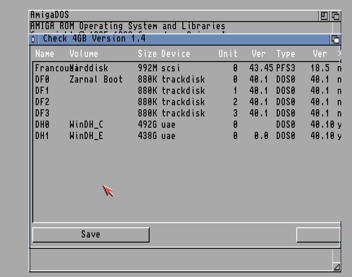

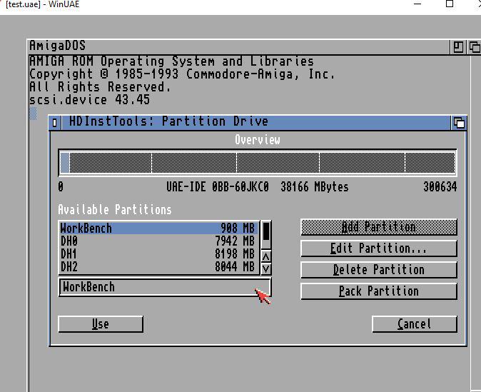

              Je n’ai pas la taille réelle de mes partitions crées par HDINSTOOLS
              mes partoches de 8go se transforment en 500mo ou 600mo.
              dur…
              Francois.
              #18402
                • Messages : 8039
                attend, reste là :lol: je vois le bout du tunnel ! Je n’ai pas la taille réelle de mes partitions crées par HDINSTOOLS mes partoches de 8go se transforment en 500mo ou 600mo. dur…
                Normal en 3.1. Pour retrouver les bonnes valeurs il faut utiliser check4gb sur la disquette. Comme expliqué dans le tuto, les valeurs sont faussées en 3.1 mais la soupe est bonne.
                Et aujourd’hui, j’ai ma journée. :yahoo:
                Edit : parle t’on de la même chose ?

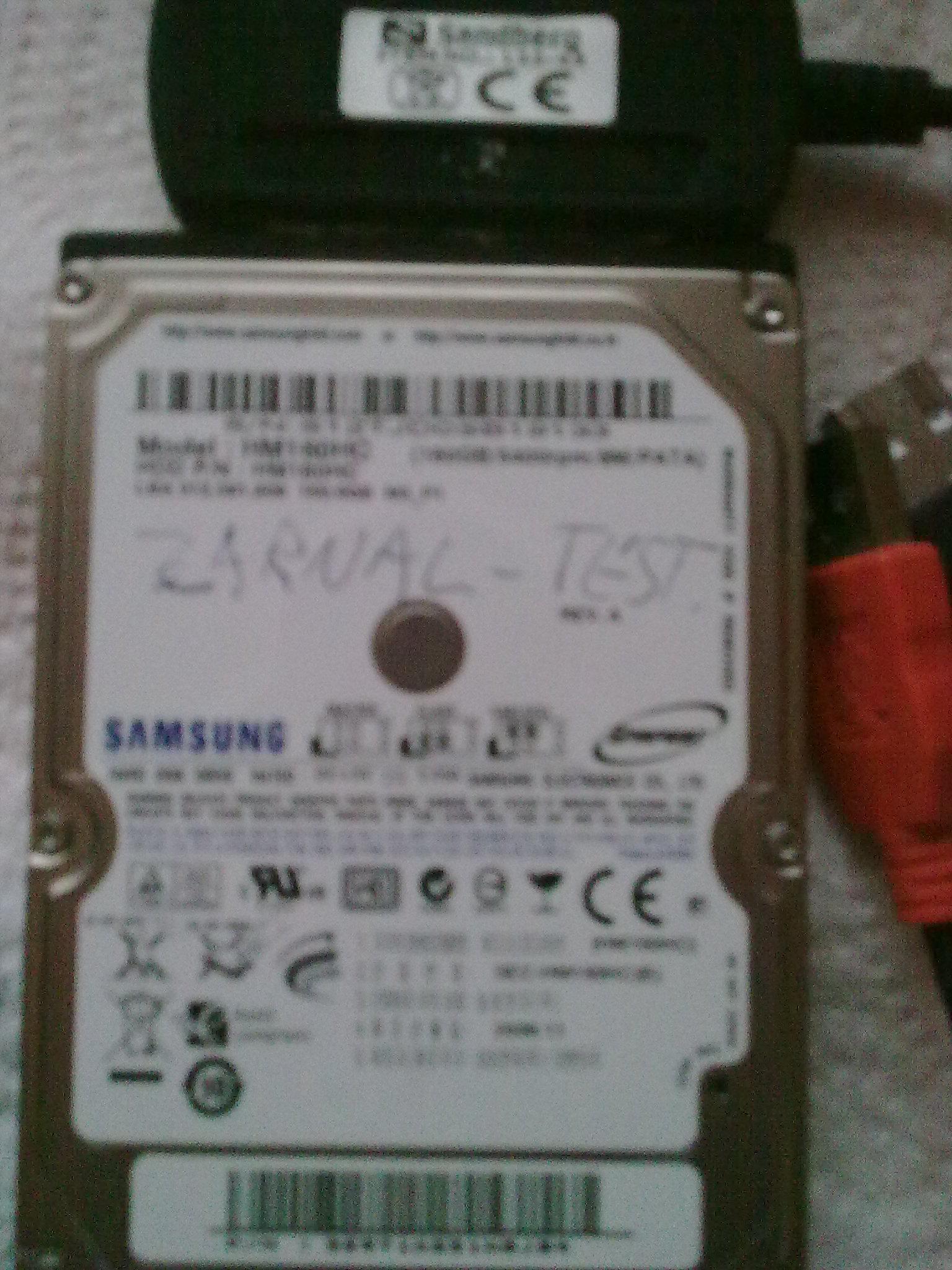

                    Ah et tant que j’y pense, attention à vos options Windows d’économies d’energie si elles sont activées.

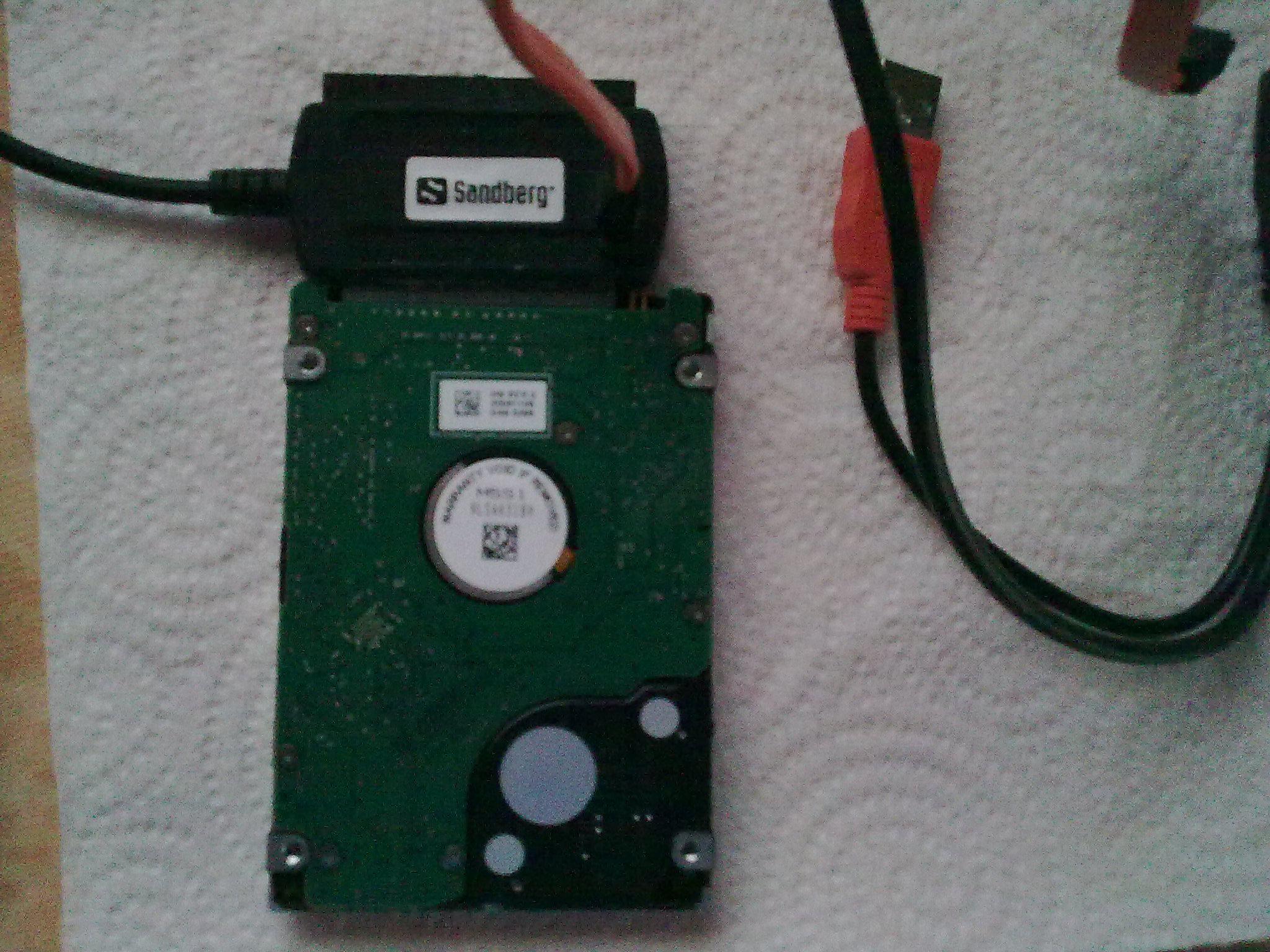

                    Le disque dur PATA 2.5 via adaptateur  » Sandberg  » terminé avec une troisième partition de 140 Go :lol:   :wacko:

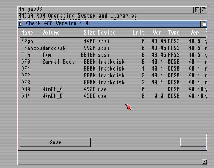

                      bon, je suis arrivé au bout du tuto, modif de la startup seq, on balance les deux répertoires de la disquette vers le disque dur du miga.
                      mais si je comprends bien , la capacité affiché par le WB3.1 restera toujours fausse?
                      j’ai une partoche de 8g qui m’indique 100mo..ca va pas etre simple de savoir si il est plein de recettes de cuisine ou presque vide si cette valeur est fausse.
                      faut a chaque fois passé par le CHECK4G pour avoir les vraies valeurs.
                      je suis bon là?
                      Francois.
                      #18406
                      Tim
                        • Messages : 112
                        Ce que je comprend pas…Tu ne compte pas installer un OS supérieur au 3.1 ?
                        Sinon pour le PFS3 c’est clair les valeurs seront toujours fausses sinon…
