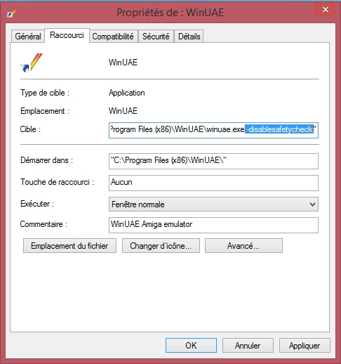

Veillez à bien lancer WinUae en mode Administrateur ( en cliquant sur son icône avec le bouton droit de la souris puis en sélectionnant  » Exécuter en tant qu’administrateur  » ou bien directement dans l’onglet  » compatibilité  » ( voir plus loin ) des propriétés de l’icône. Si un problème persiste, cliquez avec le bouton droit sur l’icône du programme et choisissez  » propriétés « . Une fois que c’est fait, ajoutez   » -Disablesafetycheck  » dans la case  » Cible « . Au passage dans l’onglet  » Compatibilité  » vous pourrez également cocher le mode administrateur pour que l’effet soit permanent. Revenons à nos mouton après cette aparté.

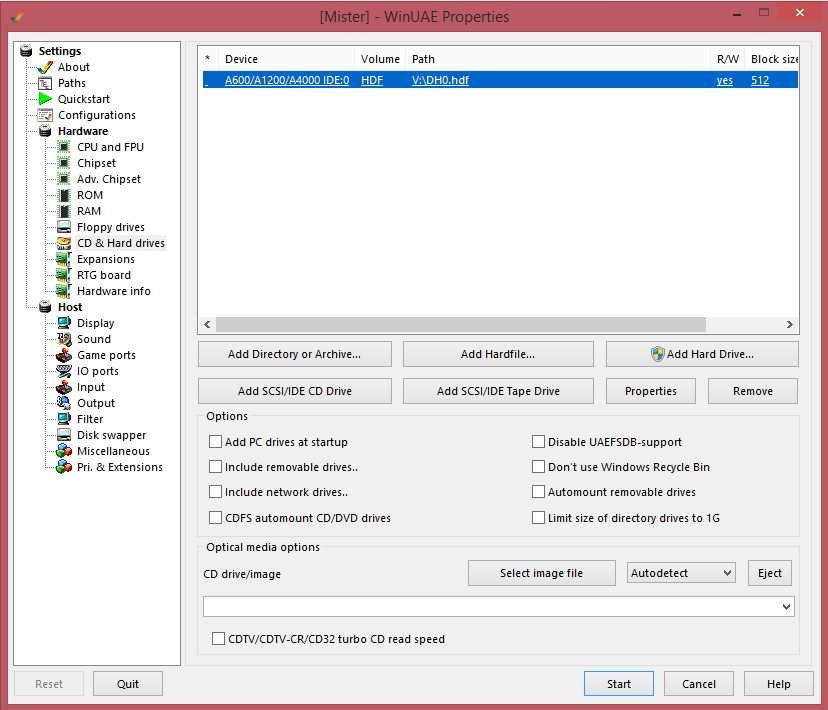

Rendez vous dans CD & Hard drives puis double cliquez sur votre disque dur.

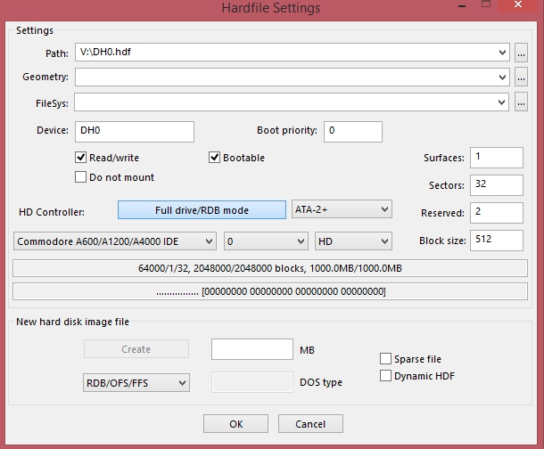

Cliquez sur le bouton  » Full drive/RDB mode  » puis sur  » Ok « .

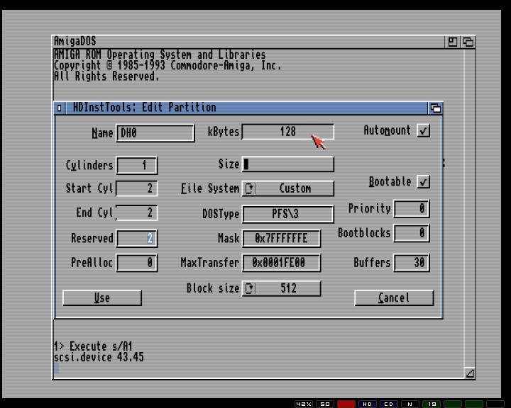

Warning : Il faudra impérativement valider par entrée dans chaque case modifiée pour que la valeur soit prise en compte. Ceci est très important.
File System = Custom
Dos Type = PFS\3
Mask = 0x7FFFFFFE
Max Transfert = 0x0001FE00
Buffers=200 (A1200) 100 (A600 1 Mo)

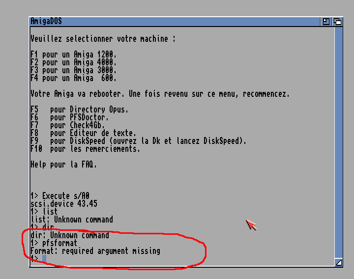

Lancez un Shell depuis la disquette de boot.
Attention : ne vous avisez pas de formater avec le Workbench. Chaque système de fichiers dispose de son propre outil de formatage. Pour le PFS3 il s’agit de PFSFormat présent sur la disquette.
Sa syntaxe est la suivante :

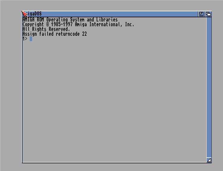

                      Bon je suis en train de devenir fou avec ce tuto. 3 jours de galères.
                      alors j’explique :
                      j’ai mon disque dur dans mon A1200 qui a laché. A1200 avec extension 8Go.
                      Donc j’ai un disque dur 2.5 pouces IDE de 30 Go . c’est un Fujitsu ( bon en fou un peu ).
                      Donc je le connecte à mon PC ( sous windows 7 ) avec un adaptateur USB—> IDE
                      jusqu’à present tout roule pour moi sans soucis.
                      le telecharge le WINUAE , la disquette de BOOT de cher Zarnal ( d’ailleur un grand merci ) et le fichier config qui se trouvent au debut du tuto.
                      je prends la ROM KS ROM v3.1 (A1200) rev 40.68 (512k) [391773-01/391774-01]
                      je crée une partition d’un peu plus de 2Go ( bootable ) que je nomme WB31
                      je prends bien soin de remplir toutes les cases en appuyant sur entrer à chaque fois.
                      ( je note bien tout ce qu’il y a sur le tuto : buffers à 200 )
                      je crée ma deuxieme partition de tout le reste ( sans bouger le curseur de grandeur ) que je nomme JEUX
                      je formate le tout avec la ligne de commande
                      tout ce passe bien : j’installe  WB31 avec la disquette installation ( je vois bien que ma deuxieme partoche est en NDOS ).
                      l’installation se passe nickel .
                      Je reboot sur la disquette de notre maitre : je rentre la ligne dans le startup sequence
                      tout est ok
                      et là commence les soucis :
                      je copie les repertoires dans mon disque dur, j’enleve la disquette de boot , je reboote et BIM PATRATA !!!!!
                      Message erreur : Assign Failed returncode 22
                      cela fait 3 jours que je recherche une solution je deviens fou

                      #121774
                        Je sais qu’au moins une autre personne a eu un souci de ce genre.
                        Je regarde en fin de journée, je n’ai plus le temps pour le faire maintenant, je dois repartir.

                                #121797
                                  On arrête tout, je viens de comprendre ce qu’il se passe :
                                  Pour résoudre le souci, il faut remplacer la commande  » c/Assign  » par celle présente sur la DK du WB 3.1. Plus d’explications ultérieurement. :-p

                                      Hello ! donc je wait et attends ton explication car là je suis à deux doigts de prendre 4 lexomils :wacko: :wacko: :wacko: willow
                                      Avec Directory Opus, Il faut copier le répertoire c de la disquette  » Workbench 3.1  » sur ton HD en remplaçant tout au passage.
                                      L’explication est en fait très simple, j’ai omis le header de décompression sur la commande Assign qui va donc chercher une libs qui n’est pas présente par défaut sur le WB. Comme elle ne la trouve pas, elle génère cette erreur 22.
                                      La disquette est corrigée.
