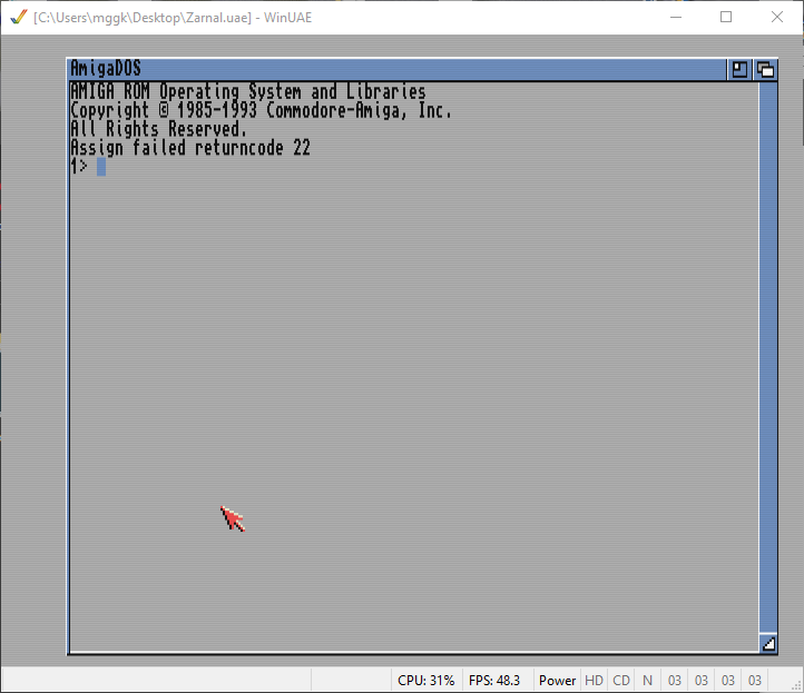

      J’ai donc suivi l’excellent tutorial de Zarnal concernant l’installation du workbench 3.1 avec PFS3 (https://www.amigafrance.com/tutoriel-amiga-4go-pfs3-winuae/).
      Je bloque au moment de reboot l’Amiga après avoir modifié la startup-sequence, le WB m’indique :
      J’ai bien la ligne loadmodule dans ma startup-sequence (pour info, en enlevant cette ligne, même problème).
      Pour info j’installe ça sur une carte CF branché avec un adaptateur de carte sur mon PC.
      Toutes les autres étapes ce sont biens passées et je n’ai pas rajouté d’assign personalisé.
      Merci d’avance pour vos réponses :heart:

    • #70344
      Mandrake
        • Messages : 812
        il y a quoi comme assign dans ta startup-sequence et dans Assign-Startup ?

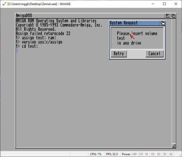

          Peux tu faire manuellement un assign bidon du genre  » assign test: ram:  » pour voir si la commande fonctionne normalement.
          Tu peux essayer également de taper  » version sys:c/assign  » pour avoir une info sur la version de la commande.
          Ou taper directement loadwb (en annulant les erreurs si il y en a) pour vérifier la RAM.

            errorcode 22 lié normalement à des problèmes d’utilisation du système de fichiers si tu as des rom 3.0
            Retire le > nil: de la commande assign incriminé pour afficher le message d’erreur complet, si il n’y a pas de message d’erreur tu as le choix (pas assez de mémoire, pas le bon chipset, version Kickstart, version de Workbench, bibliothèques)

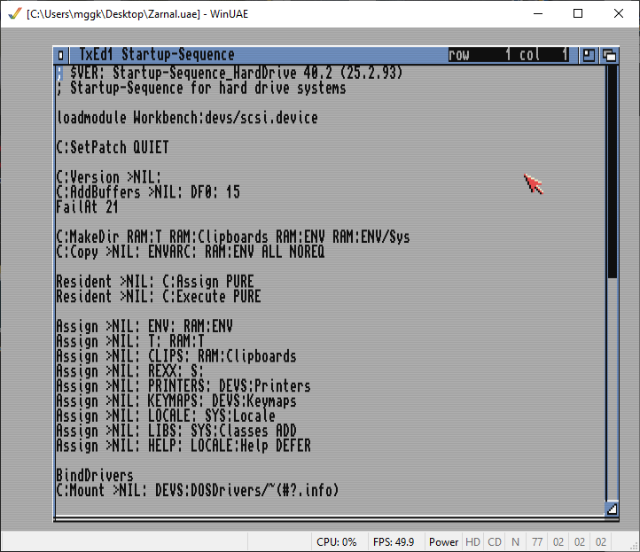

              Voici le contenu de ma startup sequence:
              Voici l’output des deux commandes sur assign (et le mesage please inset disk test apres avoir fait l’assign de ram: sur test:) :

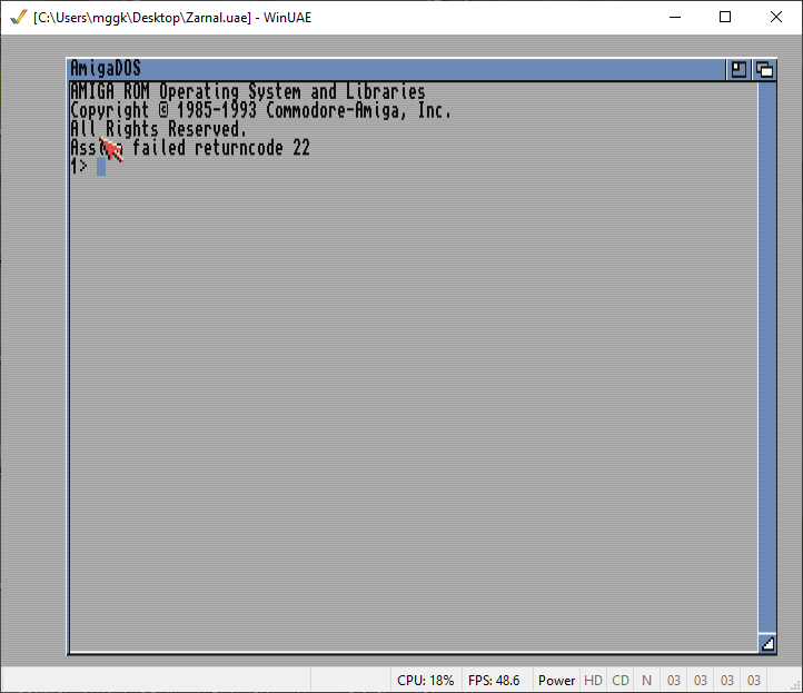

              Je ne sais pas sur quel assign ça plante, j’ai enlevé tous les NIL des assign et j’ai juste ce message :
              Quand je fait loadwb ca me demande d’inserer le disk ENV: sir je fait annuler le workbench démarre.
              Merci pour votre aide :)

              #70622
              Mandrake
                • Messages : 812
                pour voir à quel endroit la startup plante insère un ; devant des lignes de commandes pour les mettre en commentaires, par exemple de la première commande ;Resident >NIL: C:Assign PURE à la dernière ;c:loadwb
                déjà tu saura si cela provient des premières commandes de la startup
                comme ENV n’est pas assigné à voir en amont sans doute
                si tu as le 3.1.4 inutile de te torturer de la sorte :-p

                  Tu peux mettre le contenu de s/user-startup. Là, à priori je ne vois rien de louche. Je vais tenter de reproduire ce soir.
                  Le workbench a été installé depuis la disquette  » Install  » je suppose ?

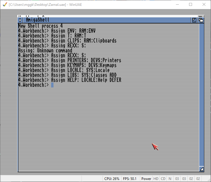

                        J’ai vérifier les noms des partitions c’est tout bon, le fait qu’il y ait une disquette Workbench et que ma partition ou j’installe système s’appelle workbench peut peut-être poser soucis….
                        J’ai lancé le WB a la main et fait les assign un par un, aucun soucis. WOrkbench installé depuis la disquette install
                        VOici le contenu de la statup-sequence : https://pastebin.com/Ykd48e1R
