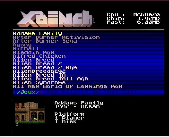

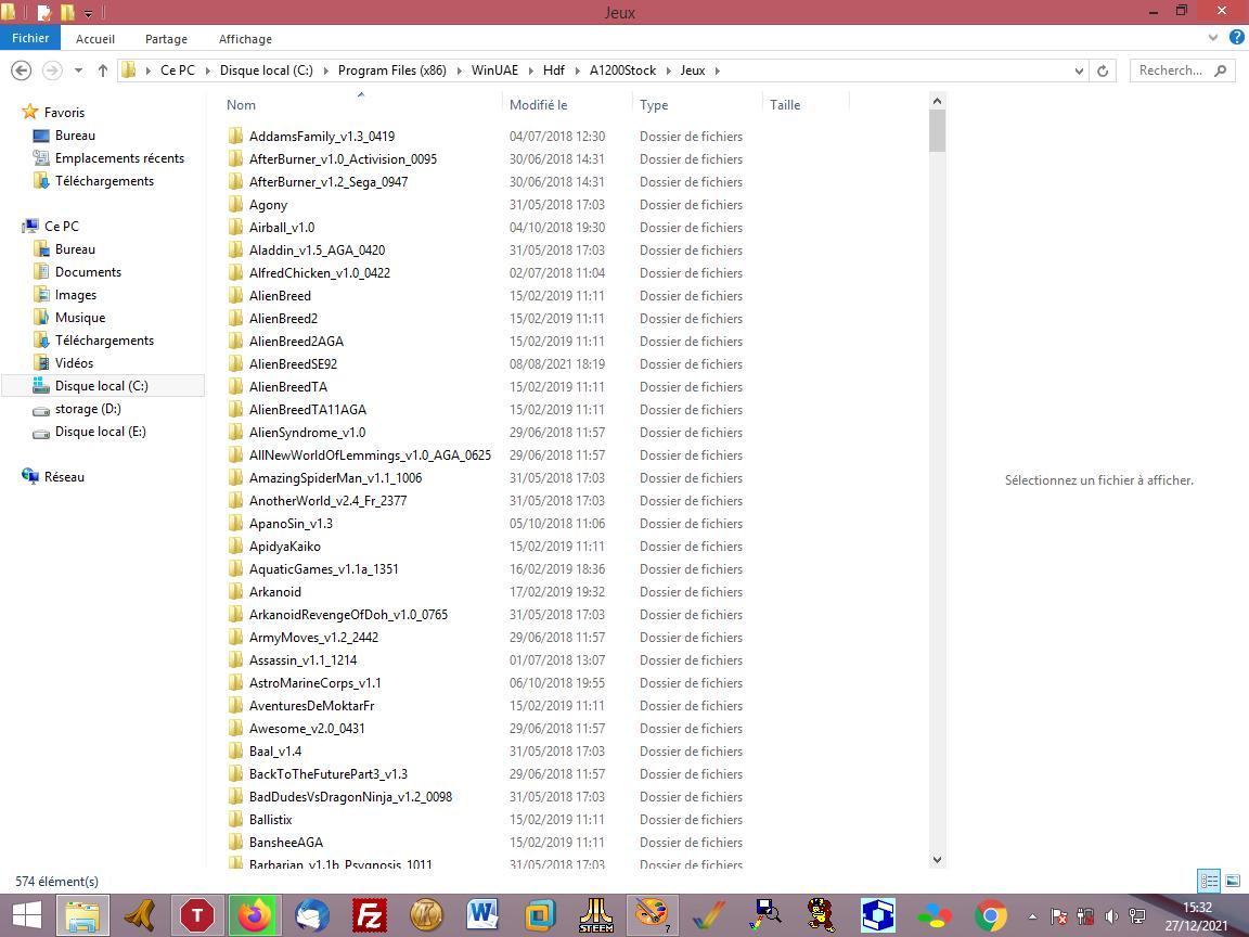

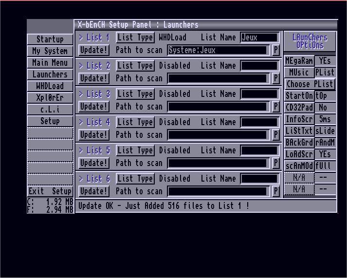

                      Nous nous sommes mal compris. Chaque jeu a son sous répertoire. Voici mon DH0/Jeux qui pose problème :
                      Même chose sous WinUae :

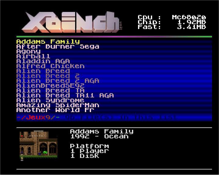

                      Maintenant, si je crée un sous répertoire quelconque dans mon répertoire  » Jeux  » ( exemple  »  Jeux2  » et que j’y glisse mes répertoires individuels de jeux que tu vois sur l’image au dessus, le scan se passe normalement. :unsure:   Alors que si je scanne directement le répertoire  » Jeux  » l’erreur se manifeste.

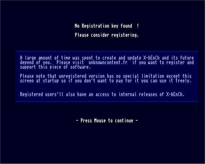

                                Petit glitch cosmétique au nag screen.
                                 » please visit unknowncontent.fr « . En 3.1 et 3.2 ( logique ).

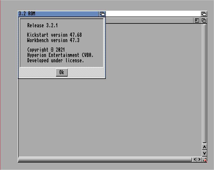

                                #133104
                                  • Messages : 8047
                                  A prendre avec des pincettes ( jusqu’aux tests plus approfondis ).
                                  Il semble y avoir encore un souci dans les scans Fast et Full en 3.2 sous WB/Installation fraiche pour les deux.
                                  Même en créant un sous répertoire comme en 3.1 ( Jeux/Jeux ).
                                   » Objet non trouvés  » et +-71 jeux/600 trouvés.
                                  :scratch:
                                  Je verrai plus en détails demain. Je n’ai plus trop le  temps ce soir. :unsure:
                                  Edit : cela semble un peu mieux sans JIT. Cela ne semble pas trop aimer le JIT direct en cas de JIT. Edit 2 : en fait non… :lol:
                                  #133112

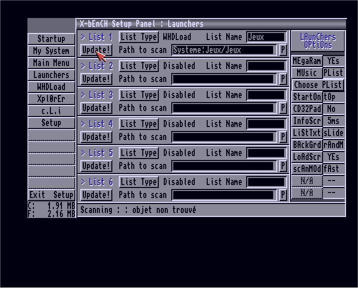

                                    • Messages : 8047
                                    @Jim
                                    J’ai fait des tests au calme avec l’OS 3.2.1.
                                    Important : mes jeux sont placés dans Systeme/Jeux/Jeux/.
                                    Si je scanne ( dans les deux modes  » Fast  » et  » Full  » )  Systeme/Jeux/Jeux l’erreur se manifeste systématiquement. Seuls quelques jeux ( 71 ) sont reconnus.
                                    Par contre, si je me contente de scanner Systeme/Jeux/ tout se passe bien et dans les deux modes.
                                    Mais c’est +- la même chose en 3.1/3.0. Ce n’est pas spécifique au 3.2. :unsure:
                                    Note : j’ai utilisé un Hdf cette fois ci ( en IDE ). Je constate donc que c’est la même chose qu’avec les répertoires. :unsure:
