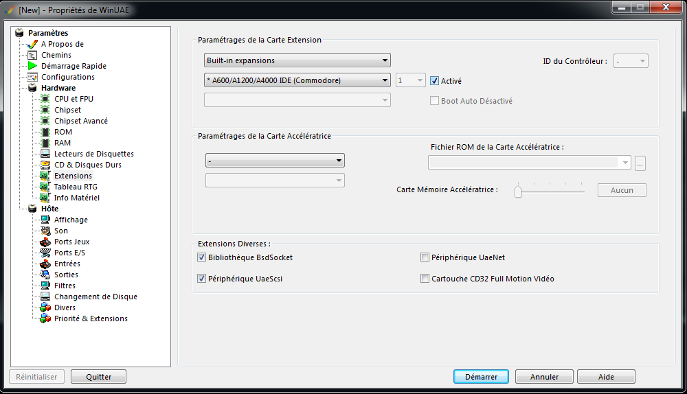

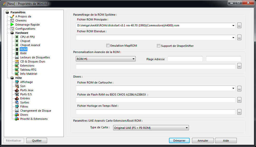

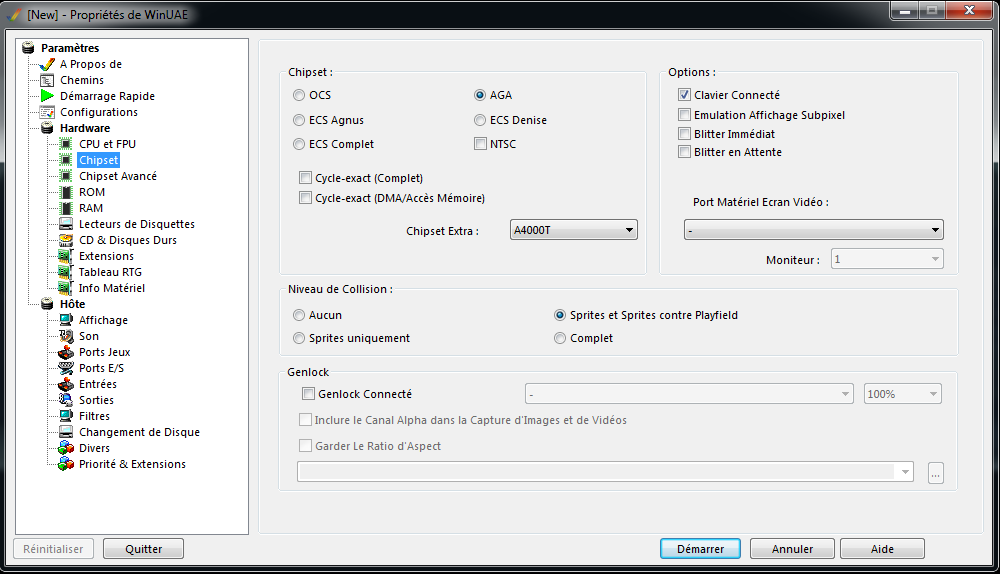

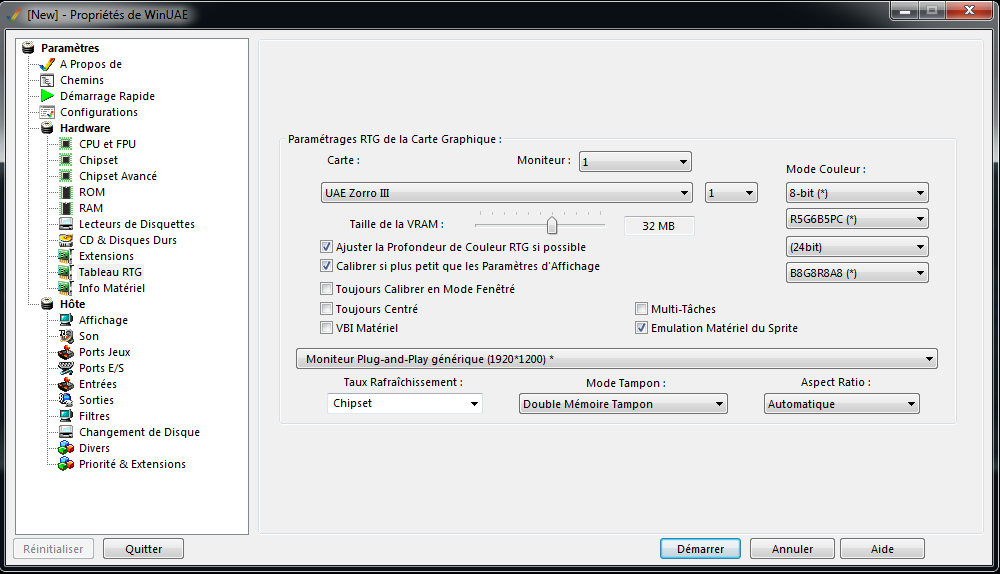

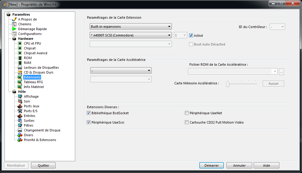

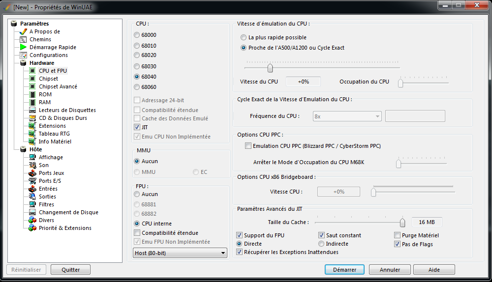

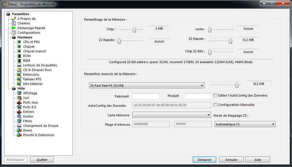

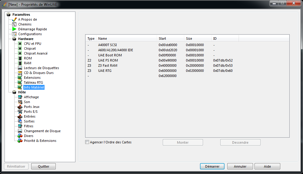

          A partir de zero: (configuration vide, voila ce que j’ai fait pour tout faire apparaître et vérifier que winuae fonctionne en lui mettant plein de périphérique, ce n’est qu’un exemple)
          Mettre une Rom: (ici celle du a4000)
          Choisir son chipset (ici AGA et en chipset extra: A4000T)
          Choisir son CPU (ici 68040 JIT et FPU interne)
          Choisir sa RAM (ici 2Mo Chip et 512 Mo Z3 Fast)
          Activer le contrôleur SCSI (a4000T SCSI commodore)
          Activer le contrôleur IDE (a600/a1200/a4000 IDE commodore)
          Mettre la carte graphique RTG (ici UAE Z3 en 32Mo)
          Et voila ce que cela donne:
