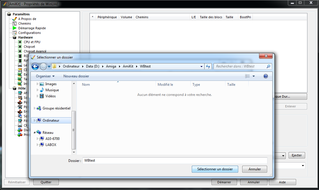

            Sur winuae, c’est pas grave les répertoires dans un premier temps, winuae gère un répertoire de ton pc comme un disque dur d’amiga. et dedans tu peux créer/copier/supprimer/déplacer des répertoires ou des fichiers avec windows.

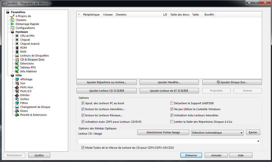

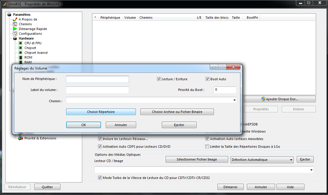

            Winuae -> onglet CD et disque dur -> ajouter répertoire ou archive -> choisir répertoire. Une boite de dialogue s’ouvre et tu pointes un répertoire (vide) de ton PC que tu veux utiliser comme disque dur amiga. Rien à formater, ton disque dur amiga est prêt.

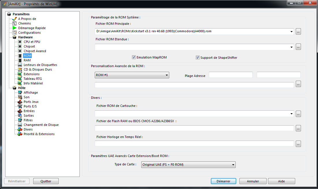

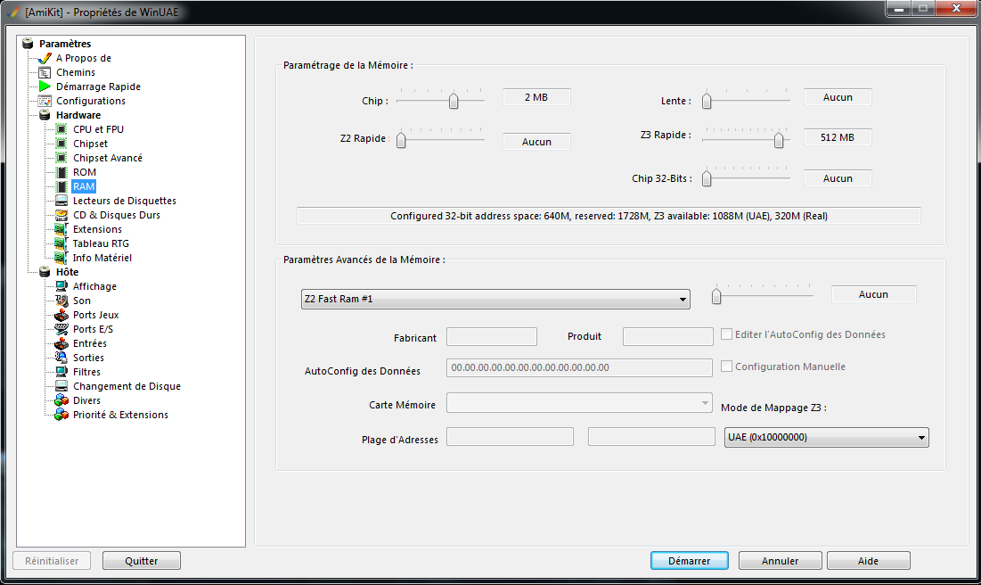

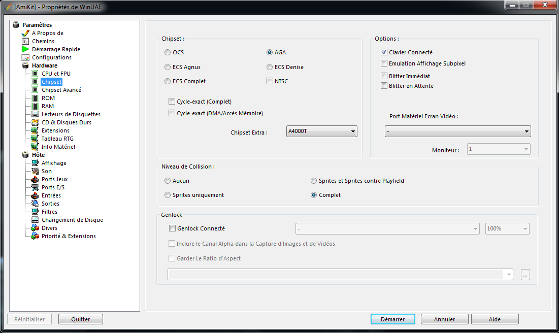

            Tu configures ton amiga avec les onglets de winuae: rom kickstart à utiliser (une 3.1) ta ram (2 Mo chip et xx Mo fast z3 32bits), chipset (AGA), ton cpu (68020)

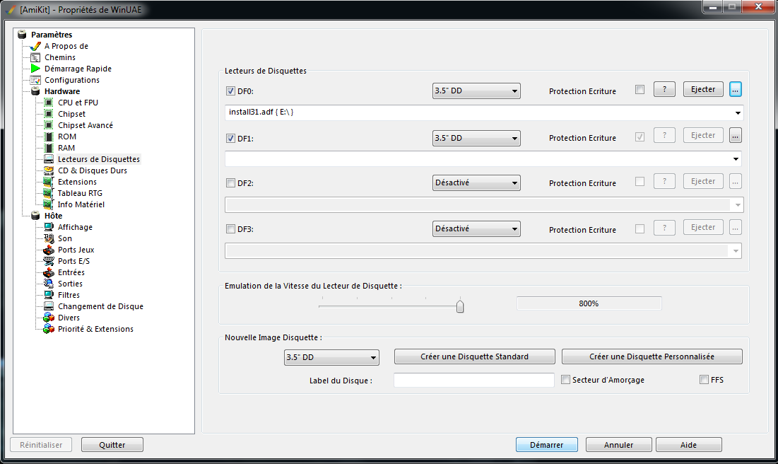

            Ensuite tu installes ton wb. Tu boot avec la d7 instal du 3.1 (onglet disquettes dans winuae). Pour un wb en français, mets aussi la d7 Locale31 dans le deuxième lecteur de d7

                Sur amiga (ici winuae) pour lancer un truc sans disque dur, il faut mettre la d7 (ici ton adf « 3.1 instal ») dans le lecteur de d7. La d7 se lance automatiquement à l’allumage de la machine.
                Le workbench 3.1 fait 6 d7:
                extras31.adf , fonts31.adf , install31.adf ,locale31.adf , storage31.adf , wbench31.adf

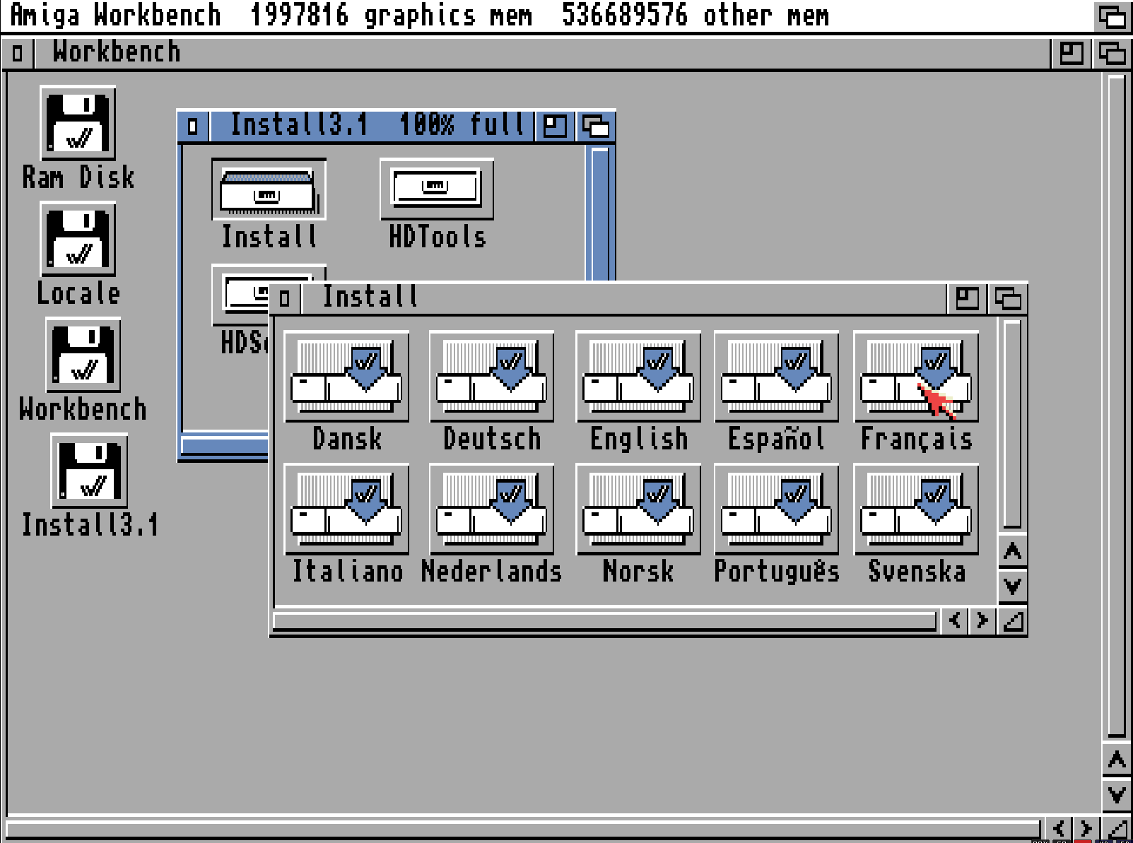

                Une fois le wb de la d7 d’instal lancé. Tu cliques sur instal et tu suis ce qu’il te dit (ou veux tu l’installer, etc …). Aye c’est installé

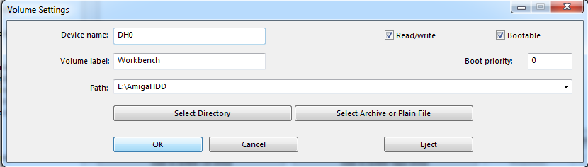

                    En anglais c’est l’onglet de winuae « cd & hard drive » puis faut cliquer sur le premier bouton: « add directory or archive » puis tu cliques sur le bouton « select directory » pour lui dire quel répertoire de ton pc à utiliser comme disque dur amiga. tu peux lui donner un nom accessoirement. tu cliques sur ok. et voila c’est tout
                    /pour le topic restes sur celui ci, cela pourra servir à d’autre. Et de savoir ce qui te bloque. *Je viens de rajouter des captures d’écran pas à pas plus haut.

                        Il est ou ton disque dur? je ne vois que l’icone ram disk et install3.1, pas celle de ton disque dur
                        Dans mon exemple je l’avais appelé Workbench
                        Pour prendre une capture d’écran dans winuae, faut utiliser l’onglet « sorties » et cliquer sur le bouton « Sauv. capture d’écran ». Le screenshot se trouvera à coté de winuae.exe

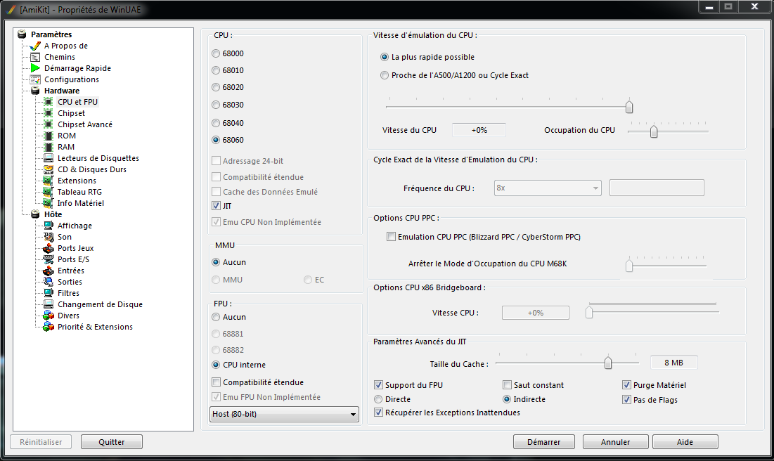

                            Moi dans l’exemple de mes photo, j’ai repris mes réglages manuels de mon amikit sauf que pour le 3.1 d’origine je bascule le 68060 en 68020 car il n’y a pas les librairies 68040/68060 sur la d7 d’instal 3.1 et cela fait un guru sinon

                                Quand tu charges une configuration genre « a1200 » il efface tes anciens réglages, donc remet à nouveau ton disque dur

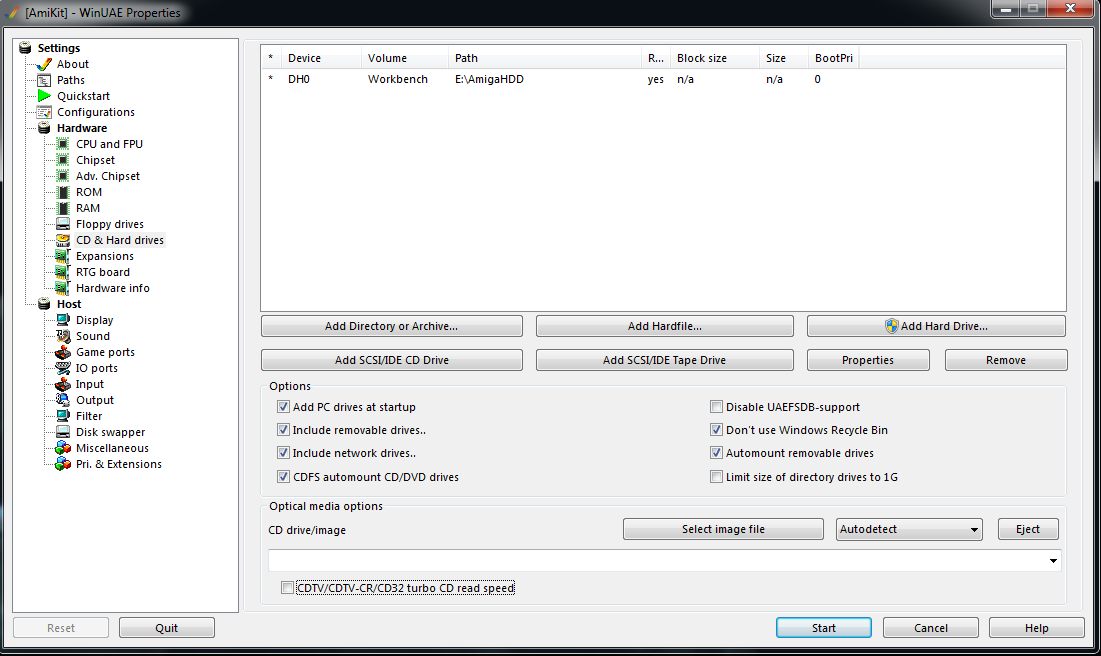

                                Si tu utilises win10, essayes d’utiliser/créer un répertoire en dehors de windows, Program Files, users . Peut être que tes réglages windows empêche winuae d’accéder a un répertoire écrit dedans. Utilises par exemple c:/AmigaHDD
                                Le disque dur doit être monté avant de démarrer l’amiga
                                Si cela ne fonctionne pas encore, peux tu prendre en photo l’onglet disque dur de ton winuae avant le lancement de l’amiga?

                                    Dsl je m’étais planté avec le nom du disque dur, j’avais inversé, j’ai corrigé mes photos.
                                    Device: DH0
                                    Volume: Workbench
