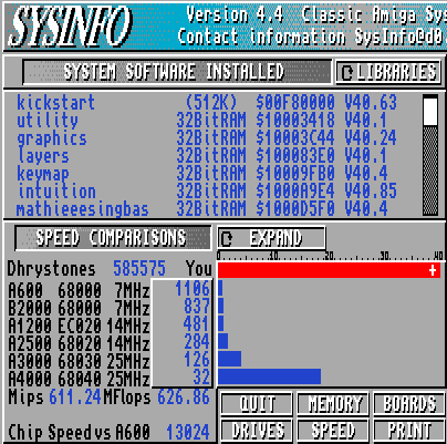

        bonjour a tous! petite question: j’utilise winuae (la derniere version) que pour la demoscene , sur mon fixe principal tout marche au poil du 500 au 060, rien a dire c propre c rapide suis happy , j’ai pris la meme chose et j’ai mis ca sur un portable i5 4ieme generation avec 8Go de ram, pour la partie 500 rien a dire par contre pour la partie 060 g perdu la moitié de la vitesse du cpu, quand je regarde avec whichamiga. pour les demos grosses demos sur gros amiga souvent c’est en cli mode avec un script (setpatch et compagnie). une idee les amis? ou alors winuae a besoin de puissance ou instruction (que n’a pas ce i5,) pour emuler. merci d’avance

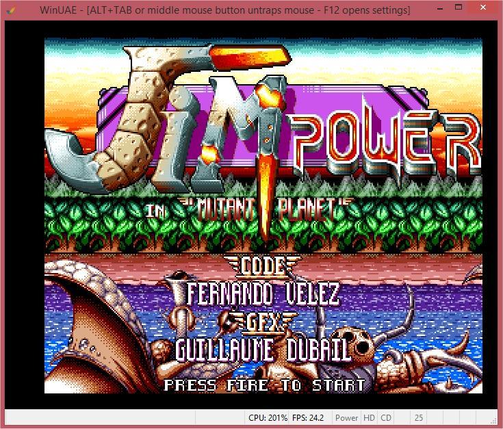

              Il y a un moyen d’en avoir le coeur net :
              Tu lances Jim Power en version DK sous un Quickstart A500 et, au niveau du CPU, tu regardes si cela dépasse le 100% à l’intro. Si tel est le cas tu auras ta réponse.
              Note : sur mon C2D cela monte à 140% ( le 201% sur l’image correspond au moment pile où j’ai fait ma capture d’écran ).
              Pour isoler ton souci tu peux également regarder si ton souci de vitesse persiste avec une ancienne version de WinUae ( 4.4 par exemple ).

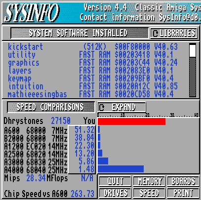

                alors sur mon pc 0% et sur le portable moyenne 28%

                    sur le pc au tout passe top (ryzen 7 16go et 1650 4go)
                    en cli mode j’execute via un fichier:
                    setpatch quiet
                    assign env: envarc:
                    addaudiomodes refresh
                    adddatatypes refresh
                    speedychip

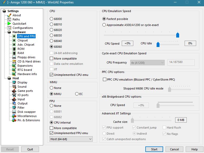

                    pour le 060, rom 3.1 (1200) , 2 mb chip , 8mb z2 fast et 256 mb z3:
                    voila, j’espere que ca te va comme infos, donc soit c un probleme de la derniere version qui est tres gourmande et que mon portable en i5  ne suit pas pour du 060
                    pour les libs, c les derniere en mmu qui vienne de sortir il i ya quelques jours 6800x,68030,68060 (pas la 040 car sysinfo gueule sinon :) )

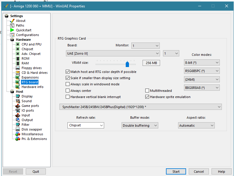

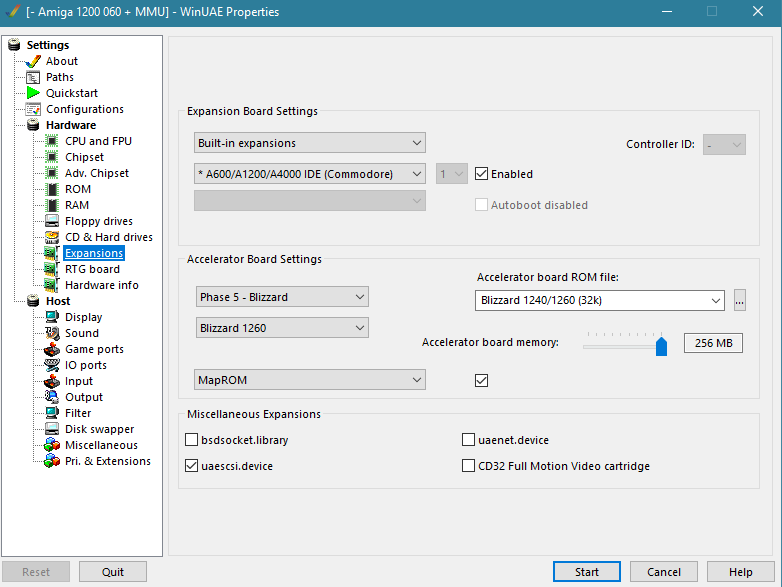

                      Teste avec seulement 2 Mo de « Fast » en A1200 (AGA, 68060), sans rien sur du Zorro III. D’après ta configuration, tu es avec une Carte Graphique en RTG, sans JIT, en « Fastest than possible » et avec une car accélératrice « Blizzard », ça fait beaucoup selon la puissance de ton Core i5.

                        c’est un i5-4310u et j’ai essayé avec juste 2mo et ca fait pareil, toujours autour de 20-24mhz, c’est tres bizarre mais peut etre du a mon cpu tout simplement.
