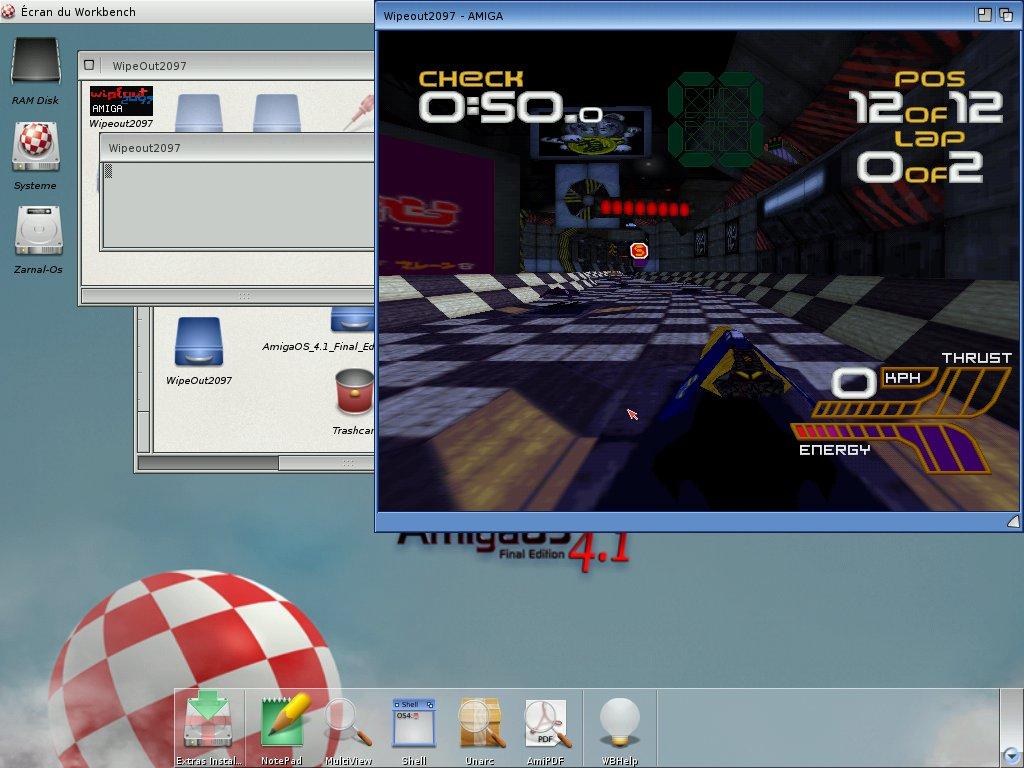

          En OS4, c’est désormais bon. :yahoo:   :

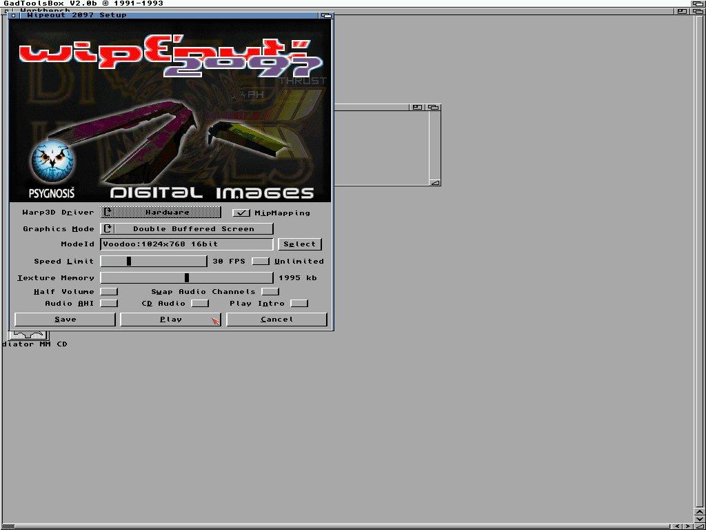

            Pour WOS, tu es bien parti de l’os 3.9? (WOS est intégré dedans)
            #108733
              • Messages : 7958
              Euh non, je suis parti du 3.1.
              C’est une version spéciale Mediator pour la Warp3d car en l’état la config est :
              Os 3.1 + Mediator 2.6 + Warp3d 68K 4.2 + Warp3DPPC 4.2 + Warpup 5 + Voodoo 3. Le tout avec une Cyberstorm PPC.
              Il n’y a que le lancement de WipeOut qui pose problème contrairement à l’OS4. Le reste semble Ok ( en 68k et PPC/OS 3.1 ).
              Pour AOS4, avec l’installation d’origine, j’avais initialement un crash. J’ai remplacé avec Rewarp en lieu et place de Warp3d. Pourtant j’ai vu Wipeout tourner correctement avec une 4.1 FE non modifiée.  :unsure:
              #108816
                • Messages : 7958
                Petite video de Wipeout ( OS4 ) avec ma superbe machine à 2Ghz accusant ses 13 ans d’age… :lol: :lol: :lol:
                Terrible…
                Et incontrôlable… :wacko: :wacko: :wacko:
                Ou bien alors, je deviens mauvais. :lol: :lol: :lol:

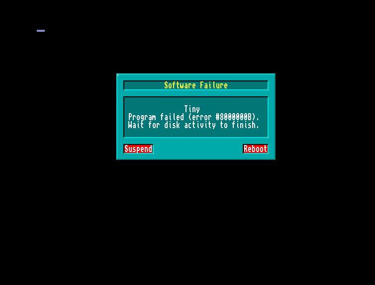

                          Je suis tombé sur un phénomène curieux durant mes tests  » massifs  » des dernières Beta de WinUae. Je ne sais pas si cela vient de WinUae, de Setpatch 43.7 ou bien de facteurs inhérents à ma config ou bien encore de Tiny Launcher ou bien même d’AmigaBootSelector. Il est à noter que j(utilise le même répertoire pour diverses configurations ( point important ) :scratch:
                          En principe et de ce que j’avais pu lire, la version 43.7 de Setpatch ( fournie avec MMULib ) était censée ne pas être dépendante de MMULib et être totalement transparente niveau CPU.
                          Or je me retrouve avec un souci  » improbable « . Un plantage de Tiny Launcher au lancement. En gros, ma config est la suivante :
                          AmigaBootSelector—>Tiny Launcher. Par habitude, j’ai ajouté Setpatch à la Startup dédiée ( si je retire Setpatch ou que je remplace par la version 43.6b d’Aminet tout est Ok ).
                          Lorsque je lance, je me retrouve avec un plantage en bonne et due forme de Tiny Launcher. J’ai à ce stade éliminé un souci potentiel de ce dernier puisque si je le lance directement sans startup tout va bien.
                          Je vais faire d’autres tests et je vous tiens au jus.
                          #124019
                            • Messages : 7958
                            Apparemment Setpatch est lui même patché à l’installation suivant le CPU détecté, ce qui explique le crash ( il doit attendre un 040 alors que je suis redescendu en EC020 ). Ce n’est donc pas une version  » générique  » ( comme pour les autres versions qui est installée contrairement à ce que je me souvenais d’avoir lu. :wacko: . J’ai refait une installation pour voir et c’est dorénavant bon au 020 et au 040 mais du coup je ne dois pas avoir une  » bonne  » version pour 040.
                            La joie d’un répertoire commun pour plusieurs configs… :lol: :lol: :lol:   En général cela ne pose pas trop de soucis. Sauf sur ce cas spécifique.  :-p
