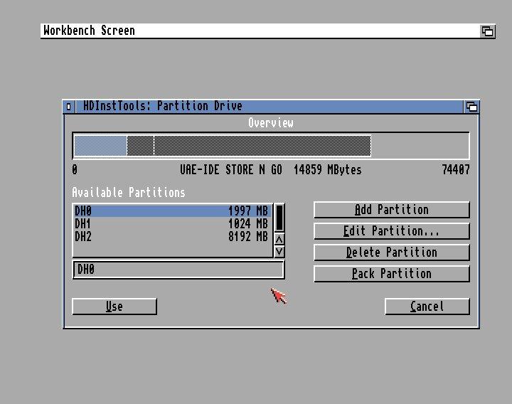

                          @stephbb75 Exemple par défaut ( device en SCSI ), il ne voit rien, HDF ( dynamique pour gagner de la place tant qu’il n’est pas rempli ) de 8Go FullRDB : …
                          Merci c’est bien ce que je faisais.
                          J’ai résolut le problème cela fonctionne maintenant.
                          En fait je ne sais pas pourquoi (surement un problème d’install ??) mais avec le HDF que j’utilisais pour booter en 3.2.1 cela ne fonctionna pas (HDToolBox ne pouvais écrire sur le HDF ? pourtant c’est le bon device et tout et tout !), avec un autre (même système 3.2.1) cela fonctionne ???
                          J’ai donc réussit a faire mes HDF en RDB …
                          Merci

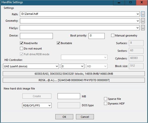

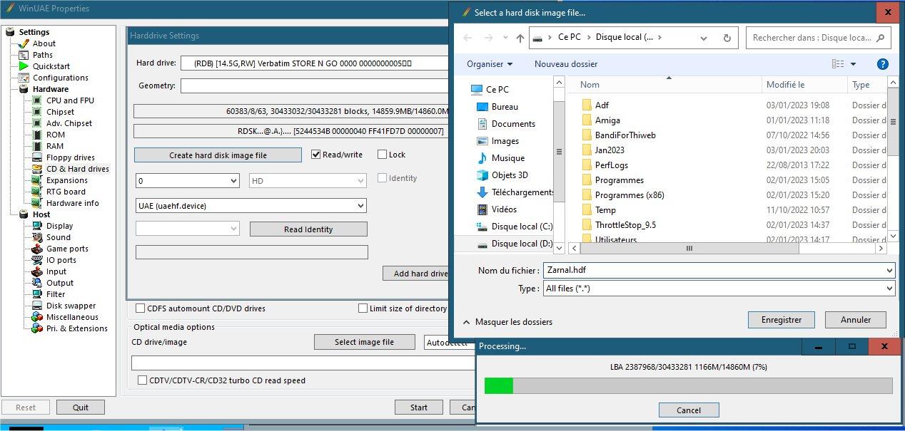

                              #154414
                                Si tu a un autre soft pour le faire …
                                Tout simplement WinUae lui même ( c’est pour cela que je t’ai posé la  question avant :-p   ). :-p
                                Exemple avec un disque physique Amiga ( USB de sauvegarde, 2 partitions PFS3 et une autre en FFS, Full RDB, je n’ai pas d’IDE ou de CF sous la main à cet instant précis :-p ). C’est le plus simple à mon avis. Cela peut potentiellement échouer mais vraiment avec de trèèèèèès vieux disques IDE ( de 20 Mo et d’époque par exemple et encore, c’est au cas par cas ), mais cela vaut le coup d’essayer.
                                Ce n’est pas forcément l’option la plus connue mais elle peut dépanner ( si cela se passe bien avec ton disque ).
                                Une fois terminé, petit test du HDF provenant du disque physique :
                                Je retrouve bien ma clé telle qu’elle est. Le clonage s’est bien passé.
                                Il faut juste bien faire attention à un ou deux trucs avant le clonage au niveau des réglages mais rien de bien méchant. :-p
