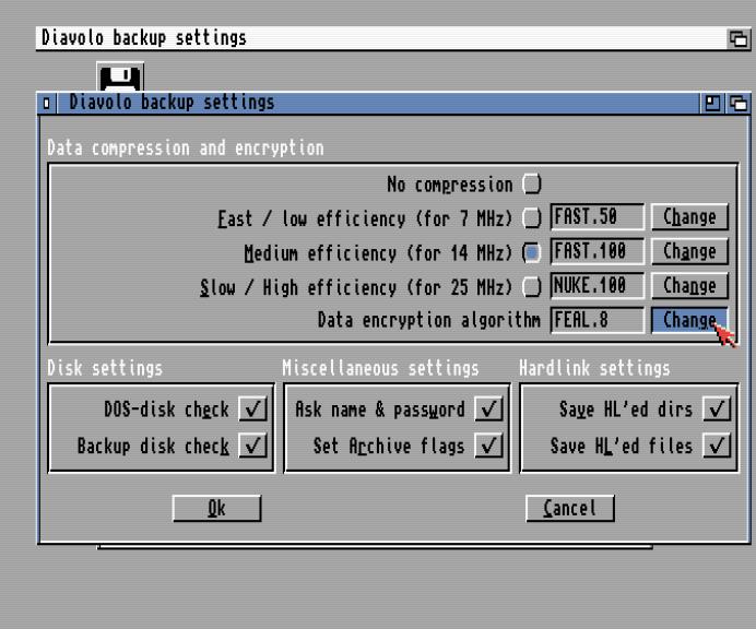

La compression :
L’un des avantages en utilisant Diavolo est le fait que vous pouvez compresser vos backups et ce quel que soit le mode utilisé avec différents types de compresseurs plus ou moins efficaces. Cela peut s’avérer très pratique par exemple si vous avez 3 partitions de 1Go. Sans compression, vous aurez à coup sûr deux fichiers alors qu’avec tout pourra certainement tenir dans un seul. Le revers de la médaille est que cela peur rallonger considérablement le temps nécessaire à la sauvegarde. Vous pouvez également encrypter celle ci. Allons donc voir comment cela se passe concrètement. C’est là qu’interviennent les  » Backup Options « .
Backup Options :
Pour aller à l’essentiel, nous porterons notre attention sur la partie du haut, le reste de ces options pouvant rester par défaut. Pour la compression, il existe quelques préréglages destinés à différents types de machines. Si vous souhaitez changer l’algorithme par défaut, cliquez sur le petit bouton qui correspond le mieux à votre machine (A1200 dans mon cas donc 14Mhz) puis sur  » Change « .
Une fois la fenêtre affichée, vous faites face à une multitude de compresseurs disponibles. Chacun d’entre eux dispose d’une réglette afin de déterminer quel sera son niveau d’efficacité. Plus il sera haut, plus cela sera lent et plus la taille du/des fichiers obtenus seront réduites. Il faudra trouver le bon équilibre pour éviter de perdre un temps précieux pour un gain parfois négligeable.
Idem concernant l’encryptage. Laissez le par défaut car malheureusement c’est le seul présent sur la disquette.
Le réglage d’efficacité est également présent. Avec la même contrainte que pour la compression (plus c’est haut plus c’est lent).

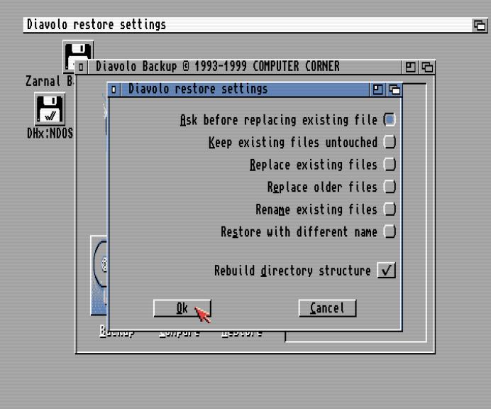

Passons maintenant aux options de restauration. Je ne vais pas tout vous détailler, le but  de ce tuto étant juste d’aller directement à l’essentiel mais je vais quand même faire le tour des options principales.
Différentes options sont présentes afin de déterminer ce qui doit être fait à la restauration des fichiers. Un seul choix est possible. Je vais me contenter de traduire ces possibilités pour ceux qui ne comprennent pas l’anglais. Etant donné l’évidence de ces options, je ne vais pas vous faire l’affront de donner des explications complémentaires. Elles parlent d’elles mêmes.  :P
Ask before replacing existing file : demander avant de remplacer des fichiers existants.
Keep existing files untouched : garder les fichiers existants intacts.
Replace existing files : remplacer les fichiers existants.
Replace older Files : remplacer les vieux fichiers.
Rename existing files : renommer les fichiers existants.
Restore with different name : restaurer avec des noms différents.
Rebuild Directory structure : reconstruire la structure des répertoires.

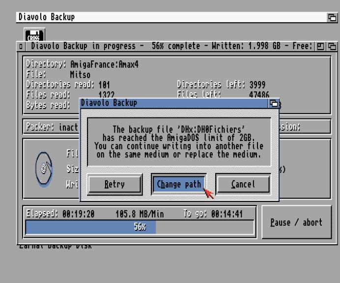

A chaque fois que la barrière des 2Go sera atteinte, une fenêtre apparaitra pour vous demander de choisir un nouveau nom de fichier. Cliquez sur  » Change Path  » et indiquez l’emplacement du fichier suivant. Et ainsi de suite.
Cela repart de plus belle.

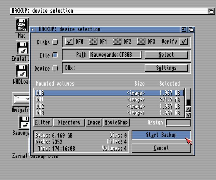

Pour mon exemple, j’ai choisi de sauvegarder l’ensemble de mes partitions d’un coup. Ce n’est pas forcément une bonne idée.
Il ne vous reste plus qu’à cliquer sur  » Start Backup « .

Comme d’habitude, la coupe des 2 Go. Cliquez sur  » Change Path  » puis entrez un nouveau nom de fichier.
Cela continue.

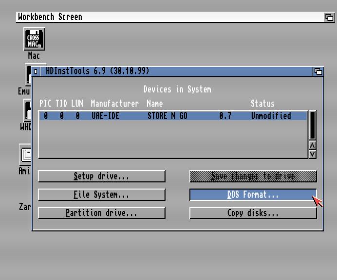

Une fois le RDB reconstitué, rebootez et relancez HdInstTools. Cliquez sur  » Dos Format « .
Indiquez la partition que vous allez formater en précisant bien le nom du volume. Il doit correspondre à celui d’origine. Vous pourrez enchainer avec les autres par la suite. Cliquez sur  » Quick « .
Confirmez. Le formatage débute.
Une fois le(s) formatage(s) terminés, cliquez sur  » Save changes to drive « .

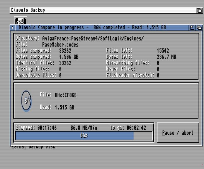

L’onglet Compare :
Il sert à comparer votre vrai lecteur avec le fichier image qui en a été généré et ce quel que soit le support utilisé (fichiers, secteurs, bandes, disquettes). C’est en fait une vérification de la bonne intégrité de votre image par rapport à la partition d’origine pour qu’il n’y ait pas de mauvaises surprises lors d’une potentielle restauration. Nous allons donc lancer une petite vérification de ma partition AmigaFrance. Démarrez Diavolo puis cliquez sur l’onglet  » Compare « .
Maintenant, allez sur select pour choisir votre fichier.
Le mien est  » CF8GB  » dans DHx. Validez.
Allez ensuite sur  » Read Backup Directory « .
Confirmez.
Votre/vos partitions apparaissent alors. Cliquez sur celle(s) qui vous intéressent. Dans cet exemple il n’y en a qu’une.
La comparaison est en cours…
Votre sauvegarde est saine. Aucune erreur.

                      thairacer
                        • Messages : 120
                        Salut Zarnal, as tu essayer sur du hard pour les fichiers supérieurs à 2 GB ?  , je vais essayer load module car j’ai réussi à créer mes partitions SFS mais il veux toujours pas de fichiers sup à 2GB, es ce à cause de l’adressage 32 bits (cylindres, têtes), faut t-il que l’installe obligatoirement un OS 3.9 ?
                        Capture-d-cran-2020-02-20-01-36-57
                        CD 32
                        #81693
                          Salut Zarnal, as tu essayer sur du hard pour les fichiers supérieurs à 2 GB ? , je vais essayer load module car j’ai réussi à créer mes partitions SFS mais il veux toujours pas de fichiers sup à 2GB, es ce à cause de l’adressage 32 bits (cylindres, têtes), faut t-il que l’installe obligatoirement un OS 3.9 ? Capture-d-cran-2020-02-20-01-36-57
                          Non : aucun fichier >2 Go sur mes partitions ni de SFS.
                          #81704
                          thairacer
                            • Messages : 120
                            J’ai essayer loadmodule 43.47 de cosmos et rien de mieux, je continue mes investigations mon cher mulder :)  ou alors passer en 3.9 .
                            edit : bon, c’est peine perdue apparement car il faudrait un système de partition SFS/02 et là c’est du OS4 avec ppc et mon 68030 c’est out , voilà, je pense que c’est mon dernier mot jean pierre  :lol:
                            http://eab.abime.net/showthread.php?p=1380726#post1380726
