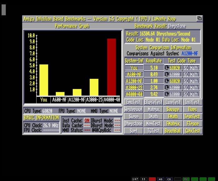

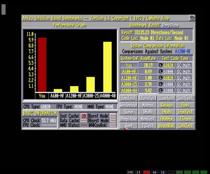

                En *16, horloge à 53.7 Mhz, +- 33135 Dhrystones :
                En X8, 26.9 Mhz, +- 16504 Dhrystones :
                C’est cohérent. :unsure:

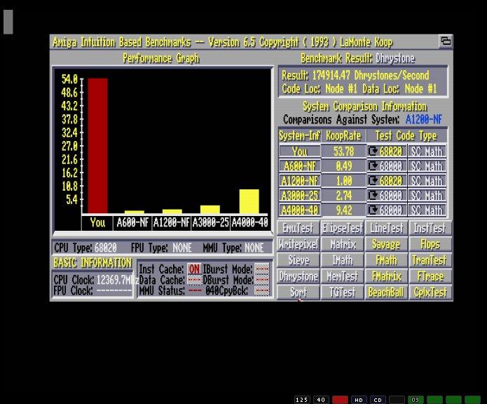

                Edit avec Fastest + JIT, Dhrystones à +- 174 914.  :wacko:
                Là vous avez la purée.  :-p
                Le simple mode  » Fastest  » quant à lui dépendra uniquement de votre PC. Dans mon cas, il n’est pas très intéressant ( Core2Duo à 2 Ghz ). :unsure:

                      Tu testes du code 68000. Essaye de switcher en code 68020.
                      Blizzard 68EC030 * 8 —> +- 12340 Dhrystones.
                      Blizzard 68EC030 * 16 —> +- 24649 Dhrystones.
                      Toujours cohérant.

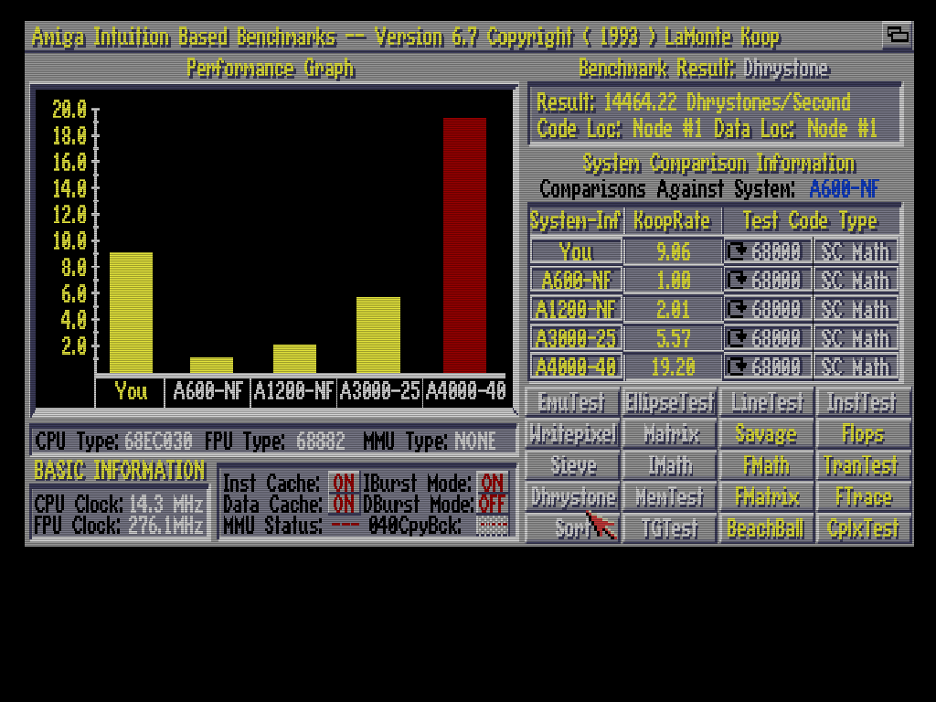

                        Effectivement sur un 68030 ça ne donne rien du tout
                        68030 X8 + 80%    =   9.06
                        68030 X8                 =   4,54
                        68030 X16               =   4.54
                        #153842
                          • Messages : 8047
                          Je remarque que ton CPU clock est bridé à 14.3 Mhz quel que soit ton réglage contrairement à mes captures du dessus ( par contre, j’étais en 020, ce qui pourrait expliquer certaines choses ). Et cela confirme ce que je constate avec un +80% ou un 0% ( avec le slider ). Mêmes résultats en X4, X8 et X16 avec le 030 ordinaire.
                          Tu peux essayer de voir avec une Blizzard 030 ( pas un  » simple  » 68030 ) ?
                          Tout par défaut sans accélération 80%. Chipset et CPU cyclés. Cela devrait aller mieux ( pour commencer ).
                          C’est ce que j’ai utilisé tout à l’heure. Ceci explique peut être cela.
