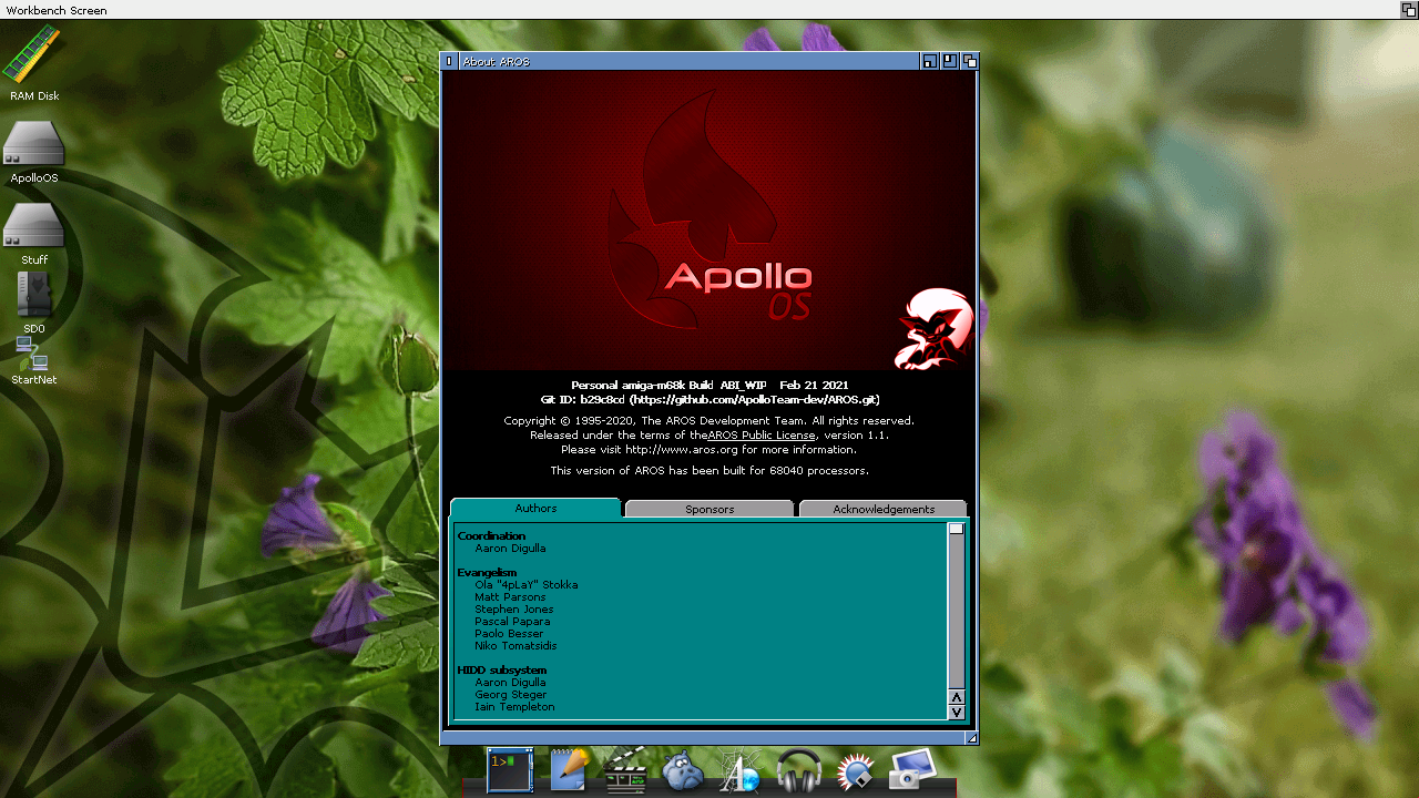

      Méthode pour avoir ApolloOS avec WinUAE.
      Présentation Apollo Os
      https://www.amigafrance.com/forums/topic/apolloos-68k/
      Pour une installation sous WinUAE, il sera nécessaire d’adapter quelques fichiers pour gérer les drivers WinUAE au lieu du SAGA de la Vampire ainsi que le support des CPU 68020-68060 au lieu du 68080.
      Télécharger la distribution Aros68k:
      http://www.aros-platform.de/index.html
      Décompresser l’archive aros_2020_Basis_UAE.7z
      Extraction des Roms AROS68k:
      Copier les 2 Roms d’ AROS68k-UAE: aros-rom.bin et aros-ext.bin (elles sont situées dans Boot/Amiga). Et les mettre avec vos autres kickstarts de WinUAE.
      Les sélectionner dans l’onglet ROM de WinUAE.
      Il faut obligatoirement utilisé ces Roms Kickstart d’AROS68k-UAE pourAros68k et pour ApolloOS. Il ne faudra jamais utilisé les roms présente dans ApolloOS dans WinUAE.
      Télécharger l’archive d’ApolloOS.
      http://www.apollo-core.com/index.htm?page=downloads
      La décompresser, vous obtenez un fichier de 16 Go : ApollOS_R5_2212.ima
      Monter ensuite vos disques durs:
      La partition de boot AROS68k que vous avez extraite en premier: (ajouter répertoire ou Archive)
      Ensuite monter votre fichier ApollOS_R5_2212.ima (Ajouter Hardfile)
      Extraction des partitions d’ApolloOS:
      Lancer WinUAE:
      Des petits messages d’erreurs apparaissent, cliquer sur Cancel
      Aller chercher FileMaster (extras/Tools/NewFileMaster)
      Créer deux répertoires dans un de vos Disques durs en les nommant ApolloOS et Work par exemple.
      Copier l’intérieur du disque ApolloOs dans votre nouvelle partition ApolloOS. De même pour le disque Work dans votre nouvelle partition Work.
      Préparation Apollo OS:
      F12 puis faites redémarrer dans la fenêtre WinUAE
      Enlever vos disques durs.
      Puis installer vos deux nouveaux disques durs: (ApolloOS et Work)
      Lancer Apollo OS:
      Faites un tour dans Prefs/screenmode pour choisir votre mode d’écran. Faites sauver avec le mode désiré puis réinitialiser winuae.
      Modification de librairie:
      Remplacer cybergraphics.library dans LIBS: par celle incluse avec aros68k
      Ajout du driver UAE d’AHI: (fourni avec WinUAE dans l’archive ahidriver.zip situé dans « Amiga Programs »)
      uae.audio dans Devs\AHI\
      UAE dans Devs\AudioModes\

                              #125310
                                • Messages : 16764
                                Tuto toujours valable avec la version Apollo OS 7.1
                                A noter qu’il n’y a plus de message d’erreur lors du montage de l’image Disque et de la copie de fichier.
