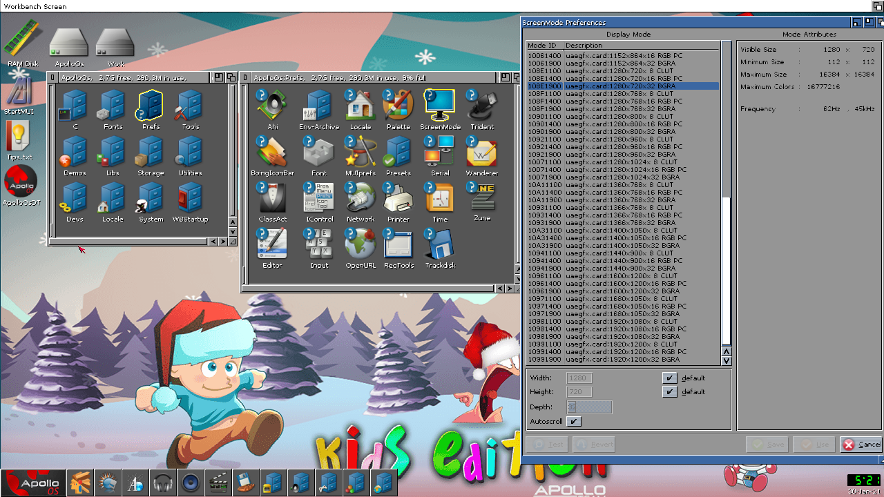

                                Bizarre, ça boot enfin, mais je suis toujours limitée aux modes d’écran AGA :scratch:
                                Powerbook G4+MOS

                                  salome
                                    • Messages : 252
                                    Voilà ce que j’ai. Là je suis en train de copier le contenu du volume ApolloOS dans un dossier.
                                    Visiblement on boot la même chose, mais j’ai uniquement les modes AGA :-(
                                    Powerbook G4+MOS
