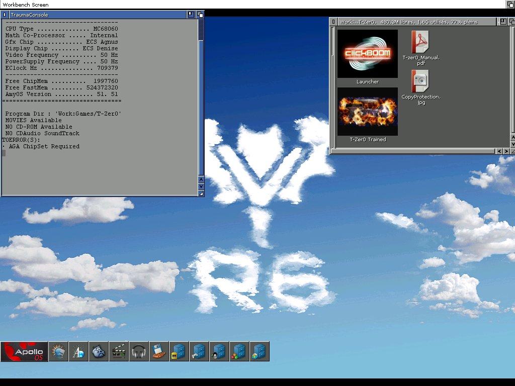

                  Attention : cet OS est à la base conçu pour la Vampire. Ces tests concernent uniquement WinUae.
                  Je me suis amusé avec la R6.
                  Quelques jeux fournis d’origine refusent de se lancer :
                  Tiny Galaga : décompresse à l’infini.
                  Tiny Bubble : décompresse à l’infini.
                  T-Zero : il ne détecte pas l’AGA.
                  Autre souci :
                  Il n’est pas possible de switcher dans une résolution AGA quelconque. La réso reste la même.
                  Je vais voir avec la version précédente pour ce souci.
                  Edit : pareil. L’absence d’un moniteur PAL dans monitors est probablement la cause de ce souci. A voir plus tard.

                    #116523
                      • Messages : 8047
                      Ben avec la R5 (j’ai pas encore installé la R6), j’ai pas ces soucis Tr-Zero lancé en WHDLG Tiny bobble et Tiny galaga fonctionne bien également.

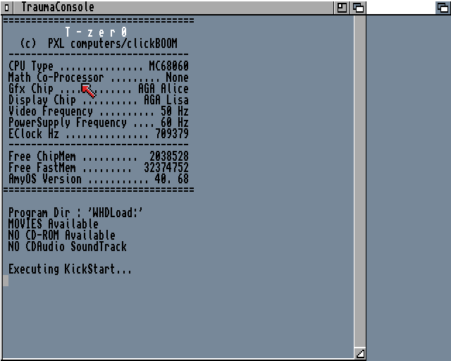

                      Là, il y a un truc. :scratch:   Et avant que tu ne poses la question : oui je suis bien en AGA ( dans WinUae, pas dans l’OS ). :-p

                        • Messages : 15730

                        #116528

                                • Messages : 8047
                                Idem.
                                En rtg, c’est bien l’uaegfx que tu utilises ?
                                Là, je sèche. :scratch: :scratch: :scratch:

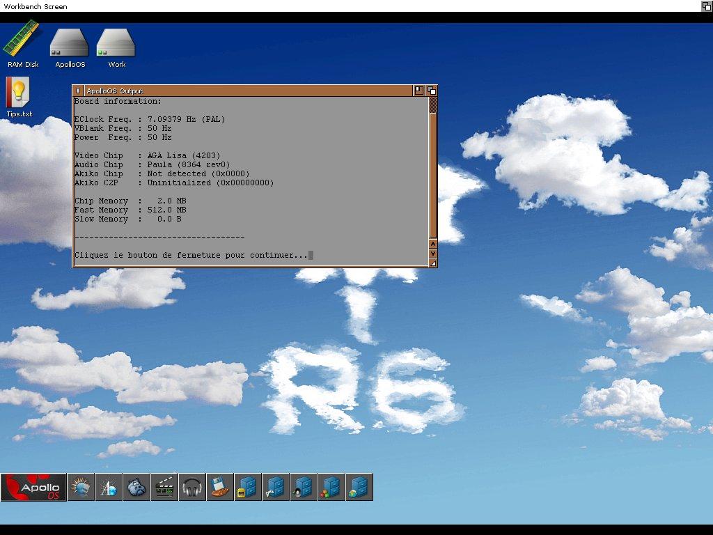

                                  • Messages : 8047
                                  Pourtant l’OS detecte bien l’AGA. :scratch: :scratch: :scratch:

                                    non pour la R5 j’ai juste mis comme dans le tuto: « Remplacer cybergraphics.library dans LIBS: par celle incluse avec aros68k »
