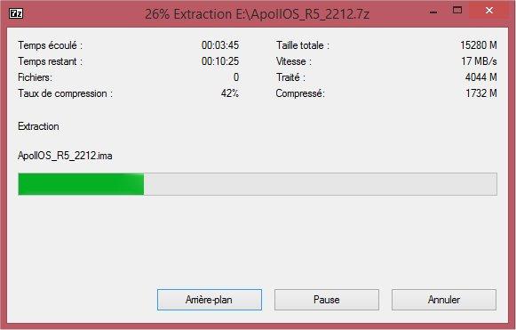

          (Tu vas devoir avoir maintenant avoir la joie de décompacter l’archive Apollo Sur ton vieux Core2, tu peux aller prendre un café)

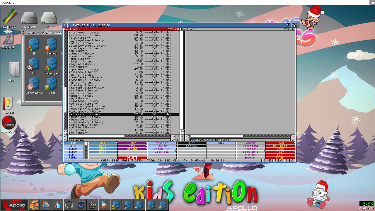

          Trouvé, faut remplacer la cybergraphics.library par celle incluse avec aros68k
          /J’y rajoutes dans le tuto
          (j’ai remplacé l’ApolloOs.uae sur le serveur en enlevant les disques durs systèmes comme tu l’as précisé, au cas ou. (d’ailleurs sur les photo du tuto, je les avais pas mis).

              @Zarnal C’est ce que j’ai fait, mais c’était pas probant. Du coup méthode au pif :) (Tu vas devoir avoir maintenant avoir la joie de décompacter l’archive Apollo Sur ton vieux Core2, tu peux aller prendre un café)
              C’est discutable :
              :lol:
              Edit : 16 mn au final. :-p

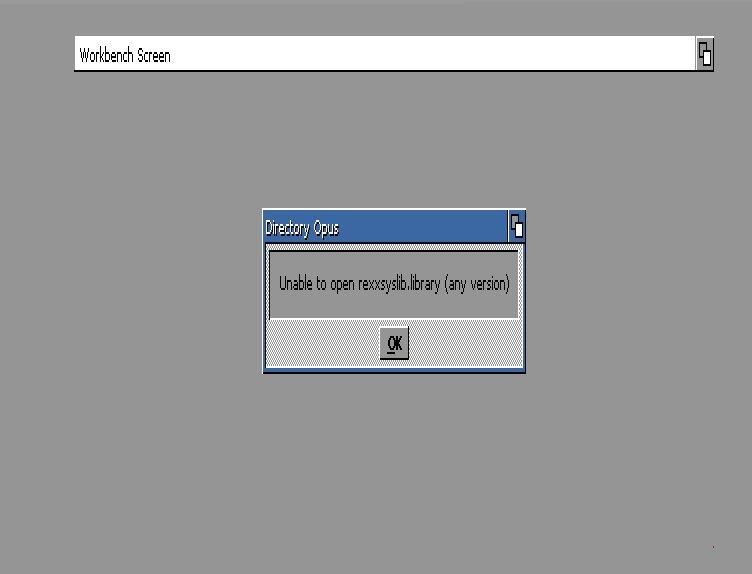

                  Alors, j’ai scrupuleusement respecté ton protocole. Il y a quelques oublis ( en partant d’un simple WinUae ) :
                  Une fois les fichiers ApolloOs et Work copiés, il faut copier la  » rexxsyslib.library  » présente dans  le répertoire Aros dans ApolloOs/Libs sinon :
                  Second souci : j’ai le même souci que Salomé. Ce n’est guère étonnant car seul le SAGA est présent là où de droit. Il faut donc installer les drivers P96 ( avant d’essayer je pensais qu’ils étaient déja présents or ce n’est pas le cas ) pour l’UAEGFX. Je regarde plus en détails plus tard. Là, je suis sur autre chose. :-p

                    Dans tes deux points, je n’ai pas eu besoin de le faire. que ce soit la rexxsyslibs ou p96… et j’ai recommencé l’installation complète deux fois pour vérifier … Tu dois avoir un probleme aussi de configuration winuae …
                    Kaeril a confirmé que cela fonctionnait.
                    Je viens de vérifier mon répertoire libs: et j’ai bien la rexxsyslib de présente … ton ordi a du l’oublier…

                    Sinon j’ai effacé le moniteur « saga » dans devs/monitors il ne servait à rien, mais cela ne change rien à le laisser. Sur aros68k il y a un fichier « Compositor » en plus, je ne sais pas à quoi il sert.
                    Du coup je copie ce fichier « compositor » dans mon devs/monitors. Cela change rien mais bon …

                                Bon, il y a manifestement un souci. Le fichier est bien en place mais cela me pose toujours le souci de la libs.
                                Seule conclusion probable : mon archive de 7Go est corrompue ou bien il y a eu un souci lors de son extraction.  :unsure:
                                De mon coté : rexxsyslib : 33408 octets ( depuis Windows ).
                                #110219
