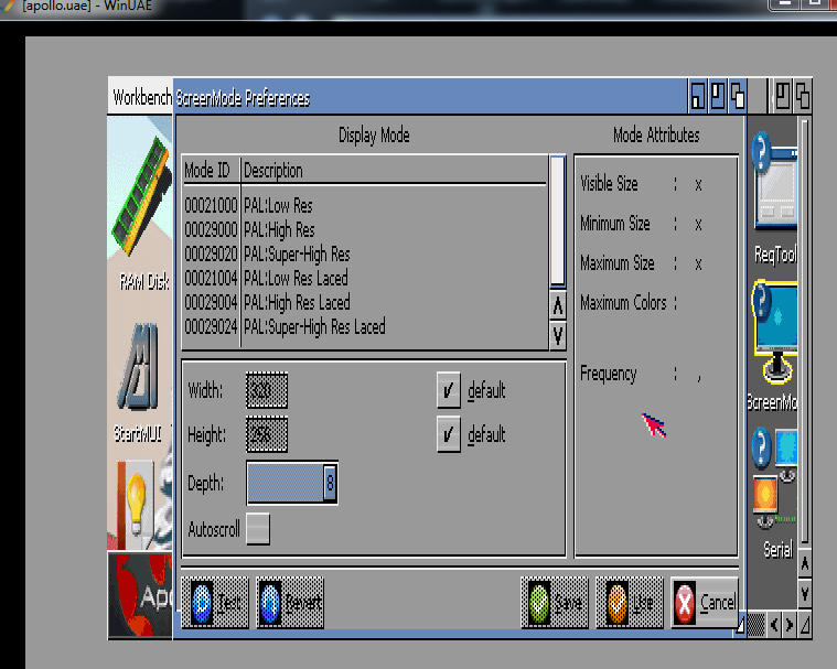

        Tu dois avoir un truc de mal réglé dans ton winuae…
        Tu as bien utilisé les roms AROS récentes (quand j’édite ma aros-rom.bin (celle d’Aros68k mini spéciale UAE pris dans boot/amiga de la partition aros68k), il y a écrit au début dedans: 13.04.2020).
        Quand tu utilises la ROM d’ApolloOS « aros_68020_v2.rom » seule il n’y a que l’ AGA de disponible. et les autres roms d’ApolloOS font planter (aros.rom ou aros-rom.bin et aros-ext.bin). Donc faut bien utiliser celles d’AROS68K (aros-rom.bin et aros-ext.bin)

        salome
          • Messages : 252
          Les screenmodes dispos…

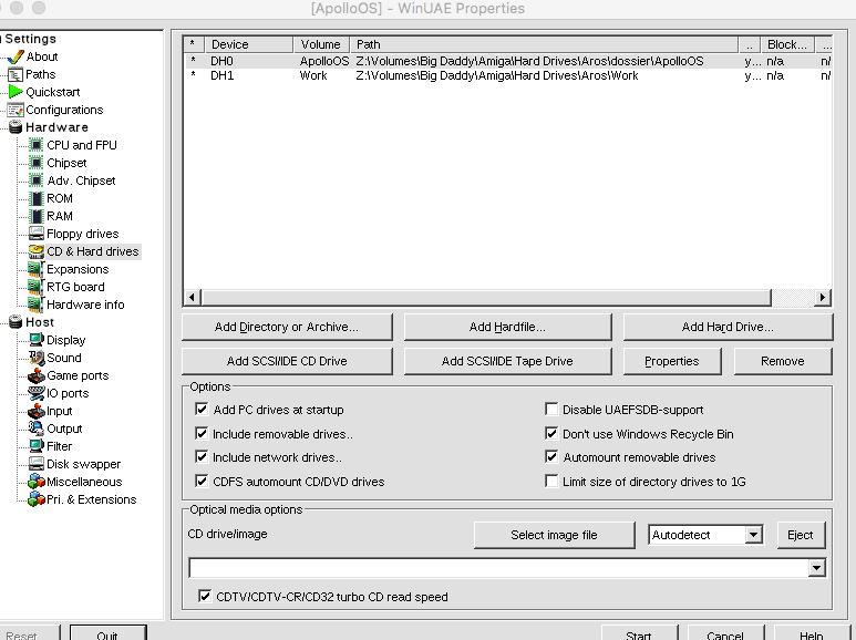

                        N’essayes pas de modifier l’emplacement des partitions. Supprimes et recrées les entrées. Le Cli d’affiché, c’est qu’il ne boot sur rien du tout.
                        #110097
                        salome
                          • Messages : 252
                          Pourtant ça me semble correct :unsure:
                          Powerbook G4+MOS
                          #110098
                            • Messages : 15730
                            Tu les as supprimés et recréés ? (les entrées pas physiquement)
                            Sur ton screenshot, c’est normal qu’il y a un répertoire dossier avant ApolloOs? (il n’y en a pas pour ton work)
                            #110102
                            salome
                              • Messages : 252
                              Ouais j’ai supprimé et recréé.
                              Pour le « dossier » c’est parce que j’ai des copies un peu partout ^^
                              Powerbook G4+MOS

                                  • Messages : 8047
                                  (Faudrait une réponse de l’expert Winuae @Zarnal)
                                  Je suis en train de la télécharger pour voir.
                                  A la louche  : essayer de virer les lecteurs PC s’ils sont activés dans WinUae. Parfois, il y a conflit avec le lecteur c: qui se transforme en DH0 et ton  » vrai  » lecteur DH0 se transforme en DH0_0 avec les conséquences que tu imagines pour le boot. Ne pas modifier ce réglage à la volée.  Et bien garder à l’esprit que ce n’est qu’une hypothèse et pas forcément la solution. Je verrai précisément lorsque mon téléchargement sera terminé. Et vérifier également que deux unités ne portent pas le même nom ( même conséquence ).
