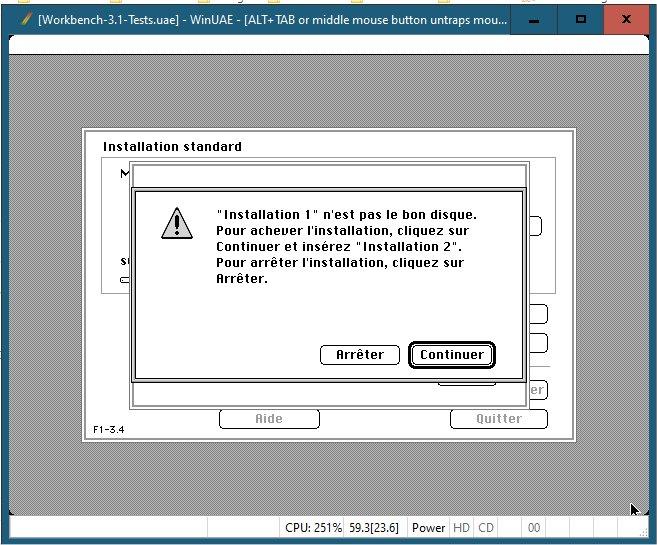

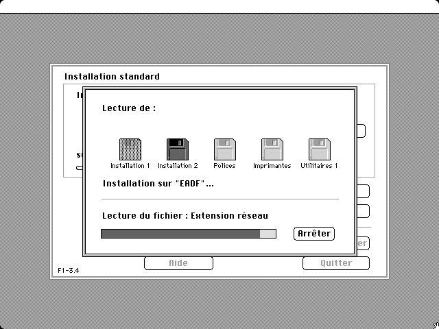

                    Essaye d’extraire de nouveau les fichier du 7.1 et au moment de la demande d’insertion de  » Install 2  » tu actives la protection en écriture de la DK avant dans l’interface de WinUae. Je viens de me rendre compte qu’elle était déprotégée par défaut Je viens de débloquer la situation en faisant cela.
                    Cela semble exclusivement lié au Kickstart 3.1. :scratch:
                    Tu peux aussi redescendre au Kickstart 3.0 le temps de l’installation.
                    #155424
                    Sebiohazard
                      • Messages : 418
                      Hello merci encore pour ton aide, j’ai suivi ta procédure (protection de la disquette) mais rien n’y fait la disquette  » Installation 2  » n’est pas détectée :unsure:
                      Je crois que je vais laisser tomber, heureusement que j’ai la solution d’installer n’importe quel système Mac au préalable avec Basilisk sur Windows & ensuite de copier le HDD dans le WB.
                      Mais j’aurais bien voulu faire l’installation en dédiant une partition du WB car là j’ai créé une image disque avec ShapeShifter… c’est peut-être ça le soucis ?!
                      Bref si tu as une dernière solution ? :good:

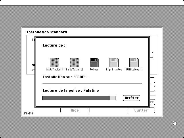

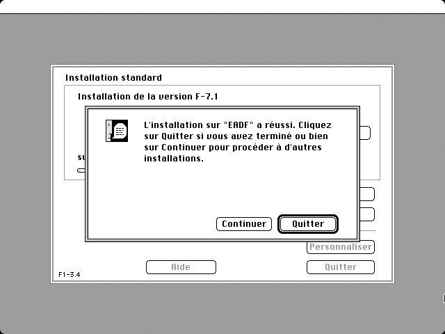

                            Je n’ai pas eu le temps de la tester hier en soirée. Tu éjectes Install 1 puis tu insères cette nouvelle disquette sans oublier d’activer la protection en écriture au besoin.
                            Edit : j’ai refait un HD et l’installation semble bien se passer.

                                comment on fait pour créer des .adf du System 7.1 depuis des .img ? Faudrait que je les fasse toutes dans ce format.
                                Depuis le Mac émulé. Avec DiskDup par exemple.  Auparavant il faudra créer un ADF HD étendu vierge dans le menu  » Floppy Drives  » de WinUae. Mais cela ne changera rien puisque il apparait que ce sont des crashs aléatoires. Première chose à faire dans ce cas : virer le JIT.
