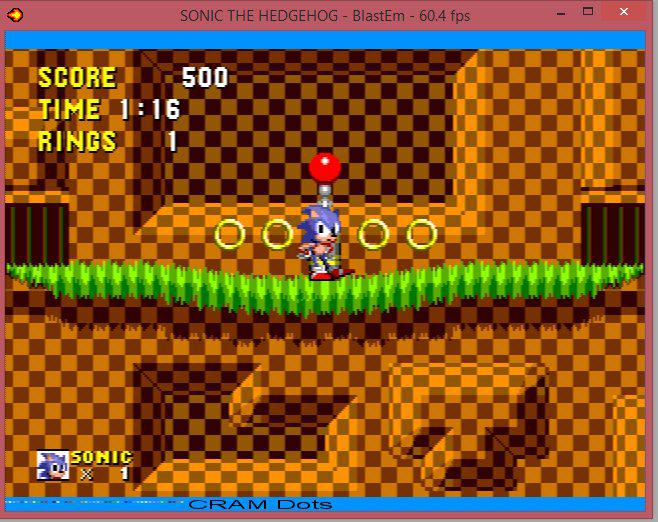

                  Je confirme la présence de ralentissements sur hard (et sur blastem/Exodus :yahoo: ) en 60Hz sur sonic (MD2 switchée, Sonic Jap) lorsqu’il perd ses anneaux (il en faut beaucoup par contre). Plus légers qu’en 50 Hz mais ils sont présents.
                  Je ne vois pas également les CRAM dots sur la version actuelle du core MD.
                  Je fais ces remarques car je pensais honnêtement qu’en réimplantant matériellement ces détails seraient présents naturellement. :unsure:
                  Peut être qu’ils sont masqués par le full screen ? :unsure:
                  Earthworm Jim 2 en comporte également à l’allumage lorsqu’il joue de l’accordéon sur le logo sega en bas de l’écran.
                  Edit : je viens d’aller voir le WIP du core. Logique.

                      Je réponds pour les cram dots qui découlent d’un bug hardware MD, source http://md.squee.co/VDP :
                      The CRAM can be accessed at any time during the display period, with one access ‘slot’ every 32 pixels during active display, and any time during inactive display. If the CRAM is attempted to be read or written during active display, the value that was being read or written to the CRAM at that location will appear on-screen due to a bug on the hardware. This bug is often refered to as « CRAM dots. » Therefore, it is common practice to update the CRAM during blanking through the use of DMA.
                      Le CRAM peut être consulté à tout moment pendant la période d’affichage, avec un «slot» d’accès tous les 32 pixels pendant l’affichage actif, et n’importe quand pendant l’affichage inactif. Si le CRAM a tenté d’être lu ou écrit pendant l’affichage actif, la valeur qui a été lue ou écrite dans le CRAM à cet endroit apparaîtra à l’écran en raison d’un bug sur le matériel. Ce bug est souvent appelé «points CRAM». Par conséquent, il est courant de mettre à jour le CRAM pendant la suppression de l’utilisation du DMA.
                      Si je comprends bien, les perspectives d’évolutions des divers cores restent assez floues. C’est bien dommage. Peut être suis je trop exigeant :lol:   :-p . Je pensais que c’était maintenu plus ou moins régulièrement. :unsure:

                        Pour revenir à Sonic, nous avons trouvés aucune différence de vitesse entre la megadrive et le fpga par contre il y a pas mal de petits bugs graphique (effacement) visible un court instant dans tout le jeu.
                        Donc vivement une prochaine maj du core car pour le moment ce n’est pas encore parfait (mais déjà bien sympa) .
                        Et sinon oui il n’y a pas de CRAM DOT sur le core actuel
