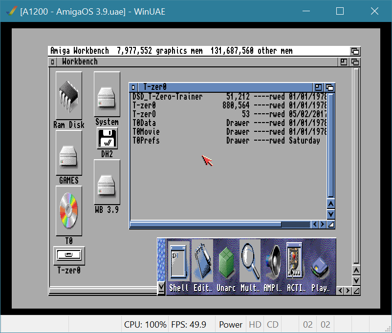

                  #155876
                  Sebiohazard
                    • Messages : 418
                    Donc en regardant ta capture d’écran de la solution DamienD, il n’a pas fait d’autoboot et lance un wb avant de lancer le jeu avec son frontend.
                    Non c’est mon WB que l’on voit dans ma capture d’écran… j’ai bien téléchargé ton archive enfin bref RIEN ne fonctionne chez moi je crois que je vais abandonner…

                        #155926
                        Sebiohazard
                          • Messages : 418
                          Ça y est enfin ça fonctionne !!! Il faut SUPPRIMER le QUIET après SetPatch dans la startup-sequence !!! Juste ça:
                          SetPatch
                          T-zer0
                          Qui m’avait dit de le mettre :lol: ?! J’ai enfin un HDD autonome sans WB avec un jeu qui démarre automatiquement + les musiques :yahoo:
                          Merci pour votre aide au moins un truc de résolu :good:
