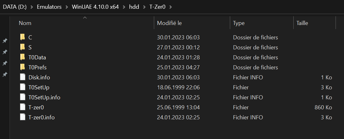

                  #155796
                    • Messages : 15377
                    je n’ai jamais écrit de créer un répertoire t0
                    J’ai suivi mon tuto et cela a fonctionné directement.
                    As-tu essayé le setpatch sans quiet comme je te l’ai dit ? pour déjà régler ce problème de setpatch, on verra la suite après. De plus je t’avais conseillé le setpatch de ton 3.9 plutôt que celui du 3.1.
                    #155799
                    Sebiohazard
                      • Messages : 418
                      Ça change quoi de créer un répertoire ou pas ? Si on indique le chemin correct dans la Startup-sequence c’est bon non ?
                      #155801
                        • Messages : 15377
                        cela change que quand on commence à modifier le tuto, on ne peut pas dire que l’on a suivi à la lettre et que cela ne fonctionne pas.

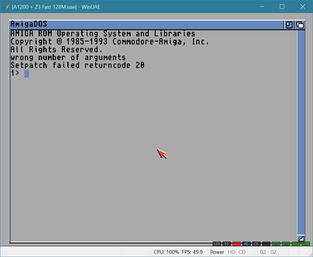

                        Sebiohazard
                          • Messages : 418
                          Voilà j’ai fait comme tu as dit preuve en photo même message d’erreur:
                          #155808
                            • Messages : 15377
                            et donc tu as mis le setpatch du 3.9? tu as édité ton startup-sequence sous amigaos ? car apparemment tu ajoutes quelque chose derrière setpatch (voulu ou pas, genre des caractères windows).
                            « wrong number of arguments »: il te dit qu’il ne comprend pas ce que tu as écrit comme truc derrière setpatch. Pour cela que je te disais d’utiliser setpatch sans rien derrière.
                            Et donc il s’est arrêté sur cette erreur et n’as pas continué la startup-sequence, donc il n’a même pas essayé de lancer tzer0.
