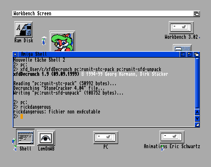

      J’ai essayé avec « xfdDecrunch », mais comme dit sur une discussion, ça peut planter ! Le fichier était de la bonne taille, mais différent de l’original avec 108 différences lors de mon test.
      xfdDecrunchAddr ne me fait rien…

          Super ! Et sans l’écran de choix du trainer, tu y arrives ? ;-) La boucle sera bouclée. :-)
          Chez moi, ça donne ça:
          Rick Dangerous décompressé, mais non exécutable

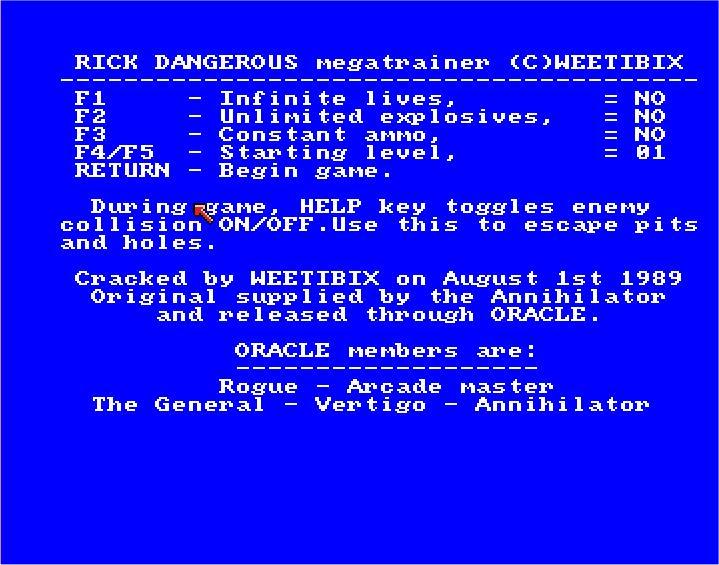

                Il y a aussi ce souci avec la version  » unknown  » de rick de ton lien : il y a juste un écran noir en lieu et place du menu du trainer et quelques secondes plus tard, le jeux débute. Cela ne fonctionne qu’une fois décompressé avec le trainer. :unsure:

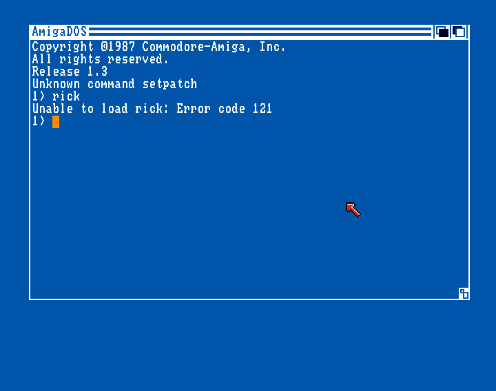

                                C’est le même fichier que tu avais mis plus haut que j’ai pris deux fois pour comparer si il n’était pas défectueux. Pareil, « Error code 121 » en 1.3 avec seulement 512 Ko, donc fichier non exécutable.
                                Faut pas chercher !

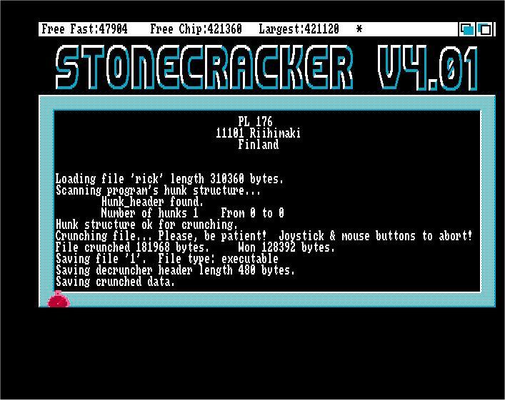

                                Par contre, si tu peux le mettre en « Stone Cracker 4.01 », je pourrai tester aussi. :-)

                                    Voilà l’ADF ( bootable ) :
                                    Ici.
                                    Les deux versions sont présentes dessus.
                                    C’est la version non crunchée qui boote.
                                    WinUae Quickstart A500.
                                    Note : il faut 512+512. Je verrai plus tard. :unsure:
