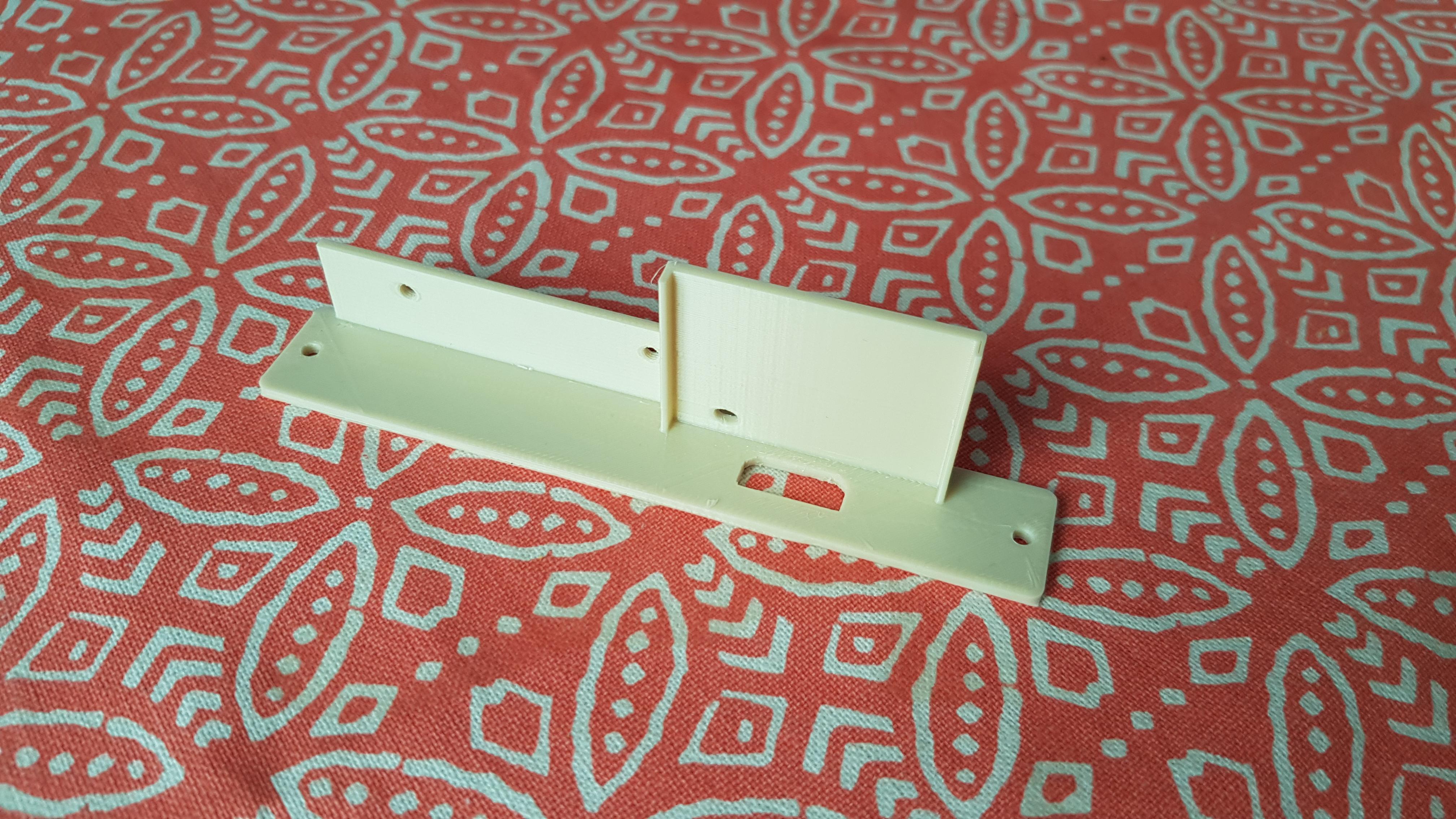

            #143459
              • Level 13
              • Messages : 1793
              Voici la plaque arrière qui vas maintenir la carte RGBtoHDMI et en plus recevoir le petit switch HDMI (partie du haut).
              Le 1er proto est en cour d’impression :-)
              #143508
                • Level 13
                • Messages : 1793
                Voici la version « définitive » de la plaque arrière:
                1er montage du tout, le RGBtoHDMI a donc sa plaque et dessus j’ai mis le switch HDMI.
                La plaque est peut être un peut fine (2mm) donc un peut flexible quand on met le prise HDMI, mais bon, cela passe ;-)
                Plus qu’a démonter le tous (du moins le switch) pour dé-souder le bouton et les LED pour les ramener sur le plaque avant ….
                A suivre
