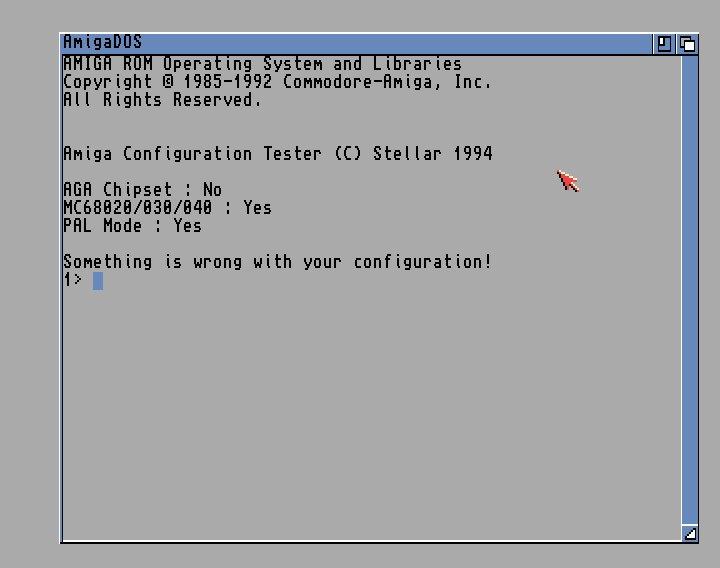

                      #186333
                        Oui, j’y arrive mais…
                        elle est classée dans les problématiques de 1994 car elle bloque au track 77. Il existe une version fixée par DonAmiga. Et il existe aussi un savestate que j’avais crée qui démarre directement sur la démo sans passer par le trackloader.
                        La démo a une pétouille avant le cube qui zoome. Je pense qu’elle sera confirmée. A voir ( au frais :lol:   ).
                        #186339
                        sink
                          • Messages : 414
                          Oui, j’y arrive mais… elle est classée dans les problématiques de 1994 car elle bloque au track 77. Il existe une version fixée par DonAmiga. Et il existe aussi un savestate que j’avais crée qui démarre directement sur la démo sans passer par le trackloader. La démo a une pétouille avant le cube qui zoome. Je pense qu’elle sera confirmée. A voir ( au frais :lol: ).
                          j’ai trouvé une version qui fonctionne  ;) et j’ai rien remarqué d’anormal et bonne prod en passant (cocorico aussi car c des french) :)
                          #186343
                            C’est la version modifiée de DonAmiga ( olympeb ).
                            Cela se passe ici, entre les deux scènes :
                            Et comme d’hab, Youtube vire le glitch :
                            #186345
                            sink
                              • Messages : 414
                              effectivement, c’est cette version ;) mais j’ai pas vue le glitch ou alors trop rapide :)

                                    et toujours impossible de la faire tourner en entier en 5.3.0 chez moi, elle fonctionne en 3.3.0 meme si il manque le scrool de fin
