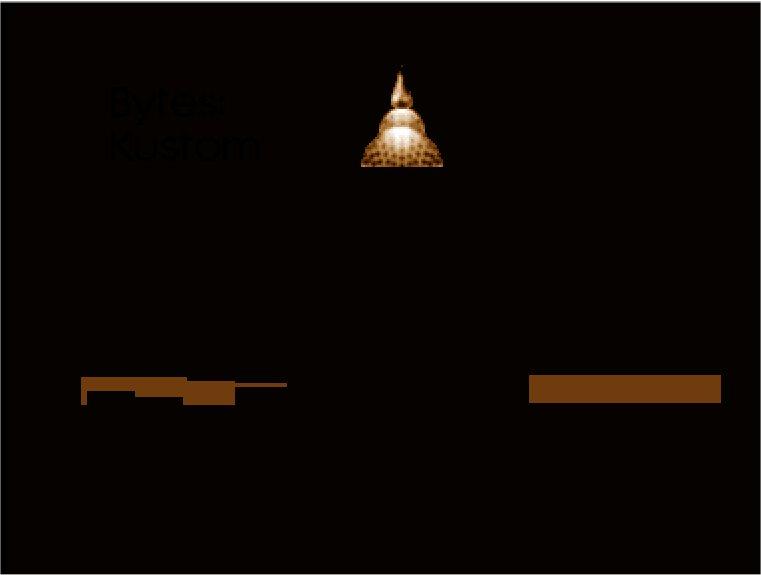

        Gigatron-The KingKongExperience : pétouille avant la première scène 3D ( ok au 030 ou 020X8 ). <— comme pour la première , des que l’objet  3d apparait ca se fige mais musique en fond.. a du etre codé sur du 030

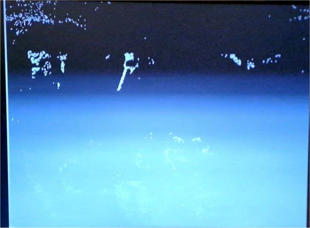

            Interactive-FirstLove :  pétouille avant rotozoom, elle met du temps à arriver à la scène grise. Pétouille avant scène grise. Trucs bizarres au texte si pas de Fast. Semble fonctionner aléatoirement ( au moins au 020 )…  <— exactement la meme chose sur le 1200
            Insect-40K ( WB + Setpatch ) Pétouille avant lancement. <–réagis exactement comme sous emu

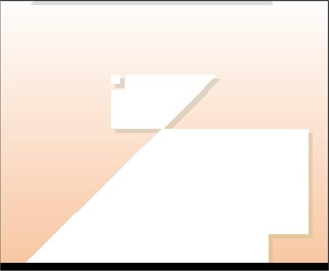

              MG Design-Yaontalama : Pétouille après le dotscube, pétouille avant le tore, pétouille avant rotozoom et la bonne vieille pétouilles aux cubes. <— exactement meme chose en 1200
              RRR-Cinderhatch : Déchirure diagonale régulière après ” Cinderhatch ” et truc étrange avant la flamme. <—- tout pareil

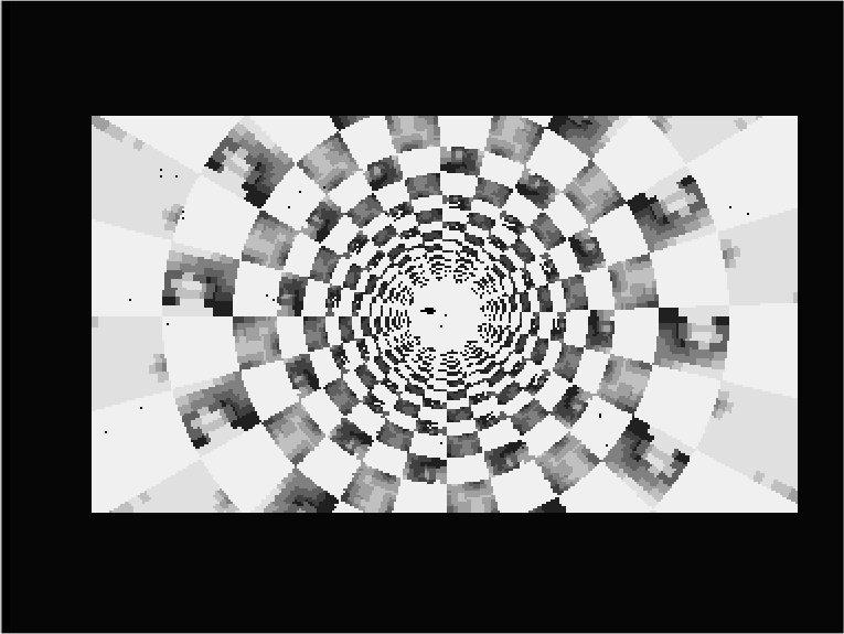

              Saturne-No : pétouille avant tunnel carré + pétouilles avant dots ronds. <— pareil tout pareil sur 1200

                Silicon-PulsionGasp : ( pétouille en barre grise en haut de la première partie, Fast ). <— <— pas de petouille  tout est clean sur le 1200
                Syndrome-Tekken : pétouille juste avant ” round 1 “. <— pas de petouille  tout est clean

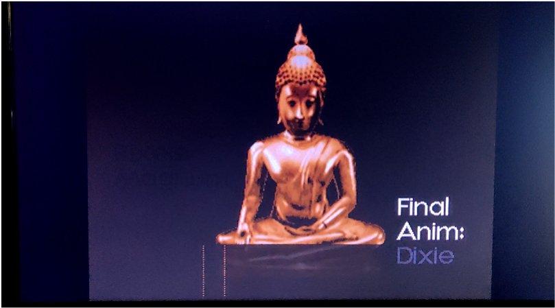

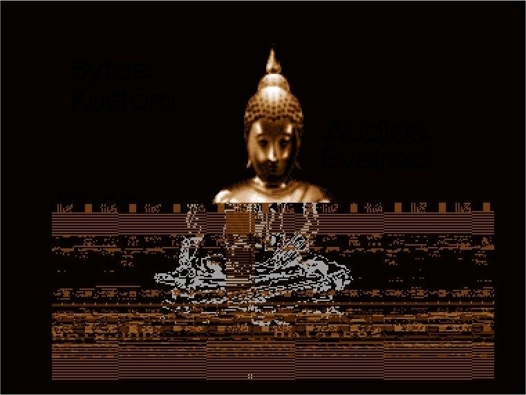

                  Capsule-Carreer- Pétouille après l’image de la statue dorée. <– propre et clean sur le 1200
                        Elle passe en  » NoFast « , elle est clean sans Fast sous WinUae.
                        C’est assez rapide, +- 1/2 frame ( cela pourrait être Ok en X8, il faudra voir )  :

                          Je te ferais une video si tu veux mais ce glitch avant la statue, je l’ai pas du tout vue mais je retesterais dans le weekend ;)
                              Il ne prendra pas forcément cette forme, j’ai un autre résultat :
                              en X8 :

                                #185975
                                  • Messages : 8049
                                  Merci. La pétouille est bien là mais n’a pas du tout la même forme et est + discrète.

                                    Merci. La pétouille est bien là mais n’a pas du tout la même forme et est + discrète. Là, Je suis en train de décortiquer CNCD-Closer ( une pétouille dans une pétouille :lol: ). Je t’en reparlerai demain. J’ai reporté le souci de la barre pour Andromeda-Nexus7 ( il a corrigé le souci de son avec Robocod, donc il a recommencé à débugger :-p ).
                                    effectivement , c super rapide mais on voit la petouille si on fait bien attention, mais bon si l’original a un bug quasi invisible faut l’avouer, on peut la qualifier de ok, je pense.
