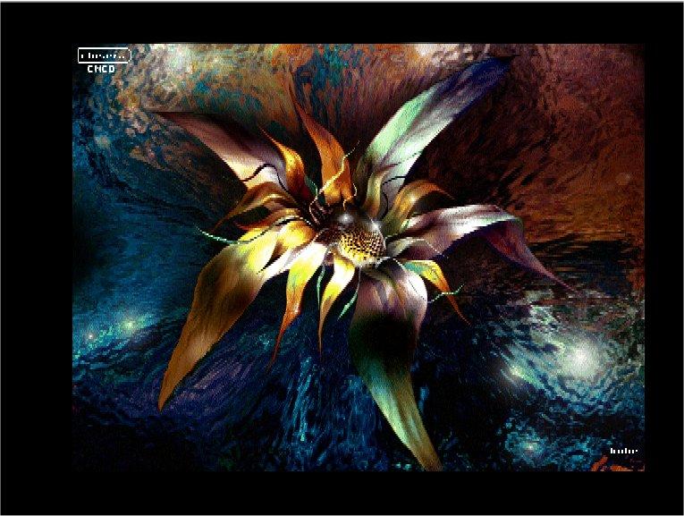

        je viens de regarder  CNCD-Closer en 030 ca passe nickel, tu fais peut etre allusion a un moment une petite barre blanche sur la gauche? ;)
        #185996
          • Messages : 8119
          Je fais allusion à ce qu’il se passe après la pétouille de cette scène ( confirmée chez Jacek ) :
          Au moment de l’apparition de la fleur, tu as 2 images  » fantômes  » et une image noire avant que l’image n’apparaisse pour de bon.
          Chez Jacek, il y a un effet bizarre ( on a bien les mêmes images et un espèce de tremblement mais aucun écran noir :
          Sur une autre vidéo, au vrai 060, c’est propre ( edit : juste une image N/B sans écran noir après puis l’image couleur apparait ). :scratch:
          Il faudra voir au 020.
          #186003

            Je fais allusion à ce qu’il se passe après la pétouille de cette scène ( confirmée chez Jacek ) : Au moment de l’apparition de la fleur, tu as 2 images ” fantômes ” et une image noire avant que l’image n’apparaisse pour de bon. Chez Jacek, il y a un effet bizarre ( on a bien les mêmes images et un espèce de tremblement mais aucun écran noir : <iframe title= »(Amiga AGA Demo)Carillon&Cyberiad-Closer(1995)(RealHW A1200+68ECo3o/42MHz)!!!REUPLOAD!!! » src= »https://www.youtube.com/embed/dmsA3o1Bgok?start=92&feature=oembed » width= »678″ height= »509″ frameborder= »0″ allowfullscreen= » »></iframe> Sur une autre vidéo, au vrai 060, c’est propre ( edit : juste une image N/B sans écran noir après puis l’image couleur apparait ). :scratch: Il faudra voir au 020.
            la vache t un dingue, a voir des choses que personne ne constate ;).. je te ferais une video ce soir avec le 1200 voir ce que ca donne
            #186004
              • Messages : 8119
              Merci.
              C’est très rapide et conjugué avec la pétouille juste avant. :-p
              Il y a une assignation à faire :
              Assign CNCD: MonLecteur:Répertoire_De_la_Démo
              De mon coté, je continue les tests. :-p A noter que pour de plus en plus de trucs, il faut démarrer du cli pour maximiser la Chip.

                      j’y pense pour la cncd, tu utilises setpatch? car il me semble qu’il le faut pour etre optimum pour sa visualisation dans de bonne condition
                      Même résultat avec ou sans. :unsure:

                        j’ai même testé avec le SetPatch du 3.0 mais rien à faire, elle passe donc dans les problématiques car il manque toujours une image. A noter que la première pétouille n’est pas présente sous 4.9.1 mais il manque toujours une image.

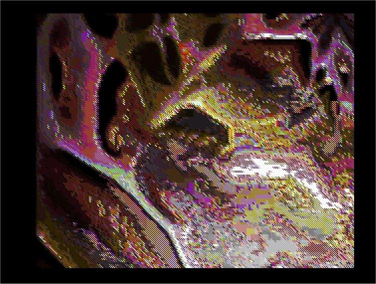

                        Ce qui m’amène à Deep-The_Psilocybin_Mix ( là, on a déja plusieurs vidéos hard :
                        Sur l’ancienne vidéo de Kathleen ( A1200 + 4 Mo ), aucune pétouille :
                        J’ai aussi trouvé une vidéo sur 030 où les deux pétouilles sont aussi présentes ( à 0:55 et à 2:28 avant le dauphin ).
                        Chez Jacek, toujours sur 030, on a seulement la première. :unsure:

                          et tu m’as pas dit de ma video de closer? le probleme tu le vois ou pas?

                            sur la video de jacek, elle n’est pas lancé en cli mais sous le workbench, ca pourrait etre la cause je pense
                              Non. On ne le voit pas, il ne manque aucune image. :unsure:
                              Pour la première pétouille, cela disparait en douceur et la fleur apparait en douceur.
                              A noter que sous WinUae, tu as 13 images noires entre les deux scènes contre 6 sur ton 1200.
                              Là, je suis sur une série noire ( Komplex-Dive, Embassy-Corona, Embassy-Thrilled en plus des deux dernières en date ). Pas une qui ne pétouille pas.

                                en tout cas, sur une de mes version de winuae en 030 (en cycle exact, multiplicateur x11, fpu, chip 4mo fast 64mo et pas de carte acceleratrice)pour closer et deep mix par exemple, j’ai exactement la même chose et la même micropetouille que sur le vrais hardware en mode cli.

                                  Mais je ne vois pas de pétouille sur le 1200, juste un fading ( ok la dernière image ne fait que +- 1/2 écran je te l’accorde,  je vais regarder à nouveau. :-p
