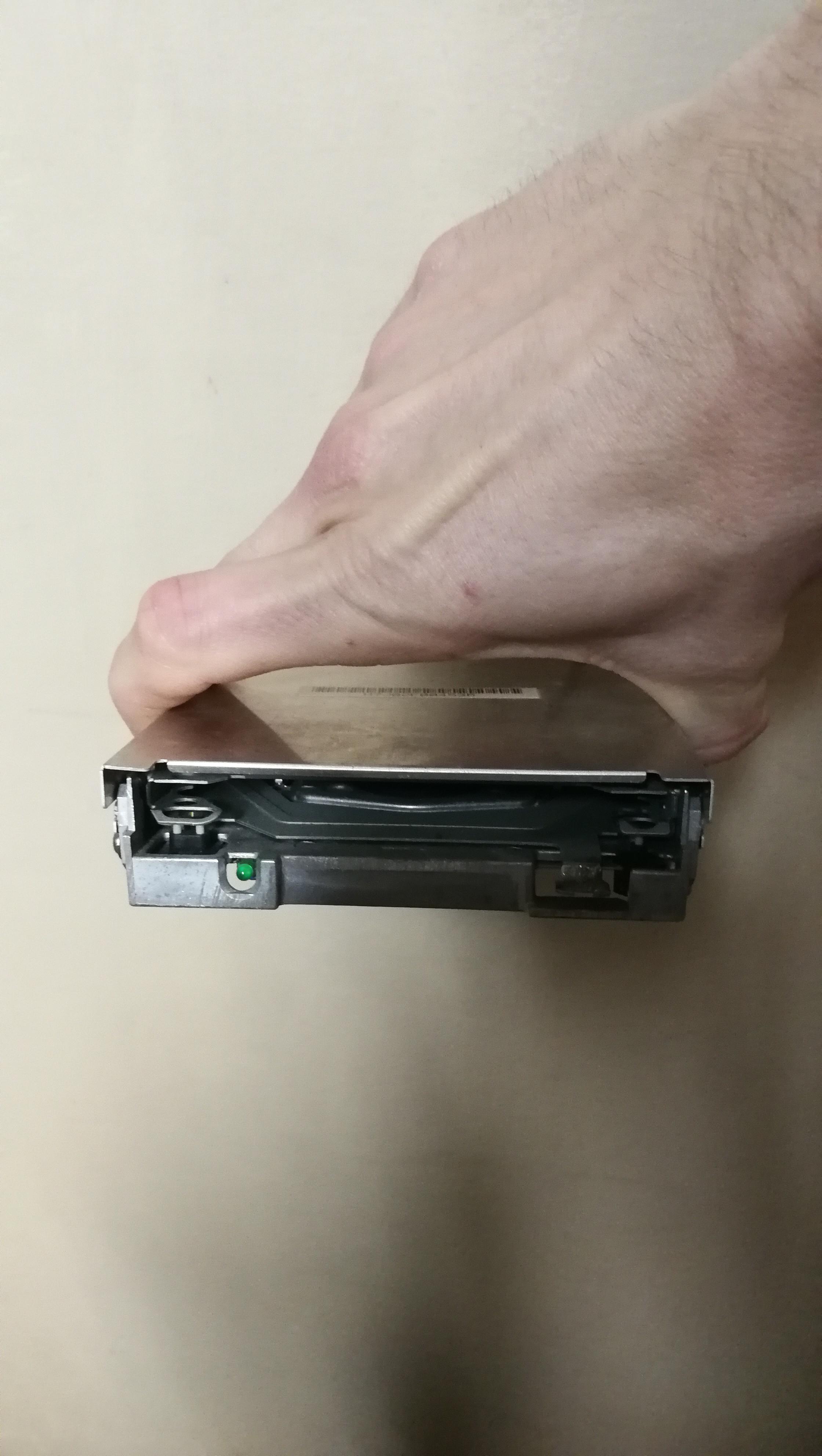

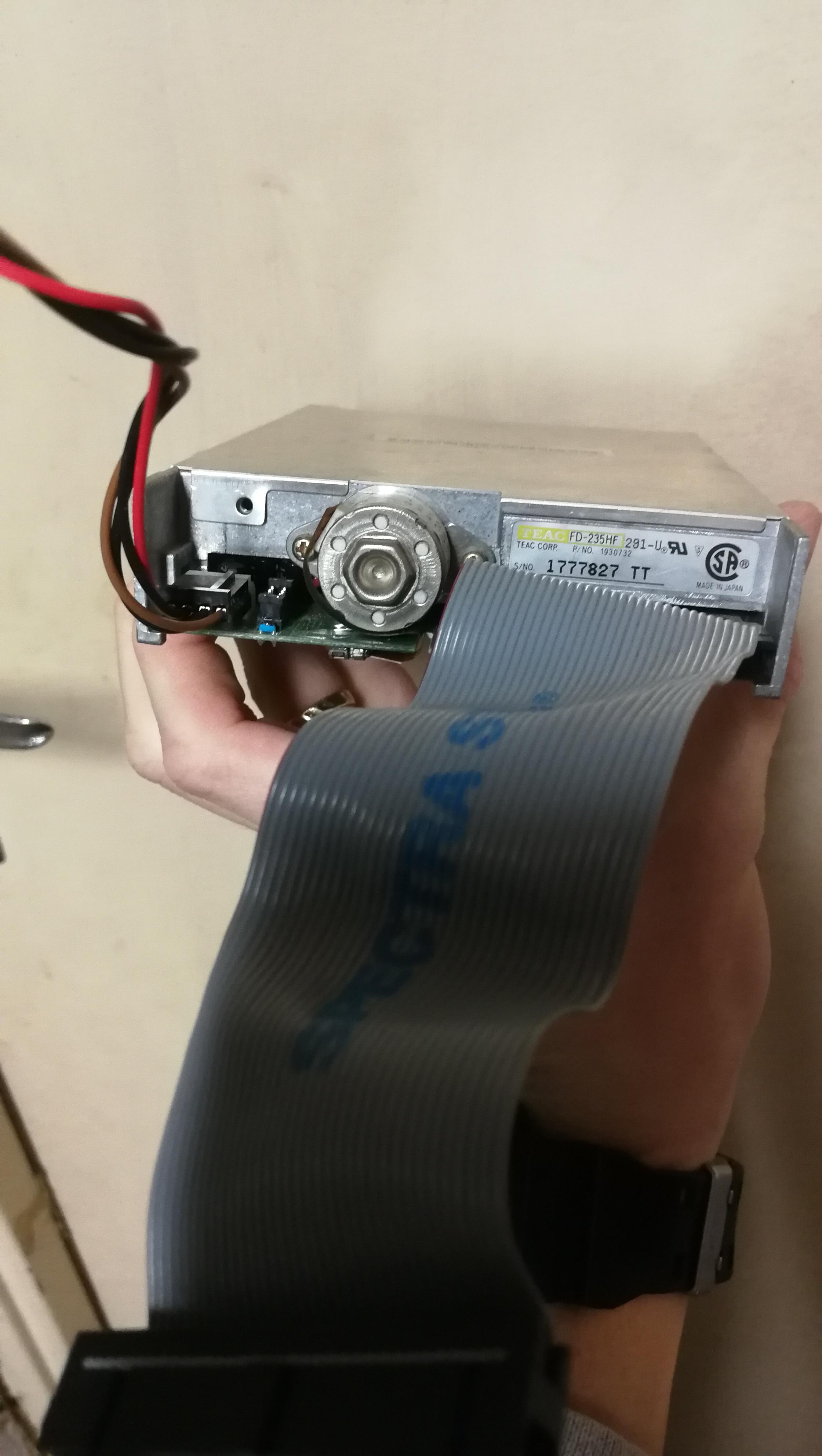

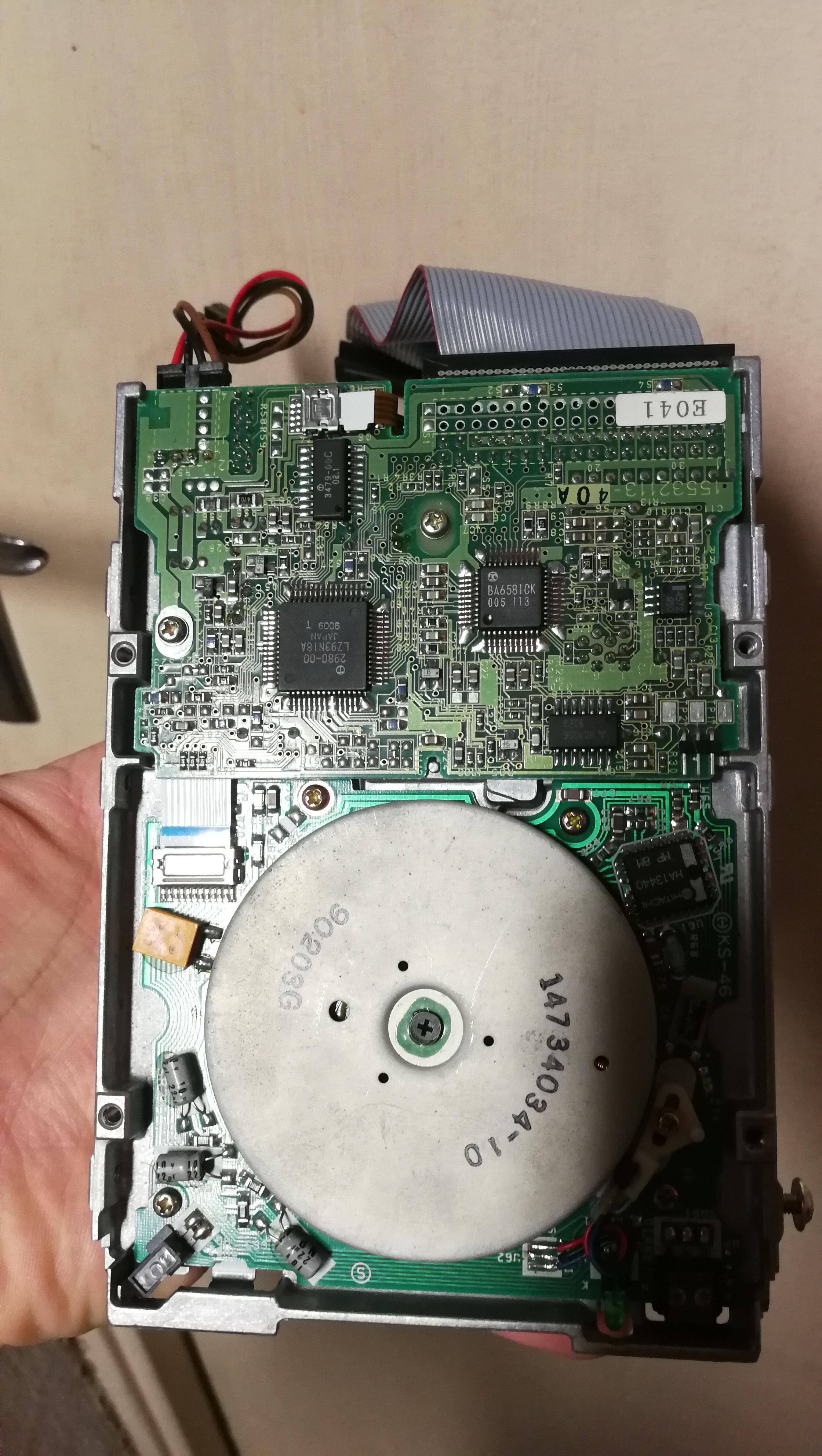

                Syl20
                  • Messages : 84
                  Bon alors je pense effectivement que mon lecteur disquette n’est pas du tout celui d’origine, mais bien celui d’un pc classique. Quels problèmes cela peut il créer?
                  Je vous met une photohttps://www.amigafrance.com/wp-content/uploads/hm_bbpui/19754/pyt4qc9yeifiy9f1lb8kxpyhhyd1lxu0.jpg

                  #19755
                  Syl20
                    • Messages : 84
                    Et une photo des connectiques arrières
