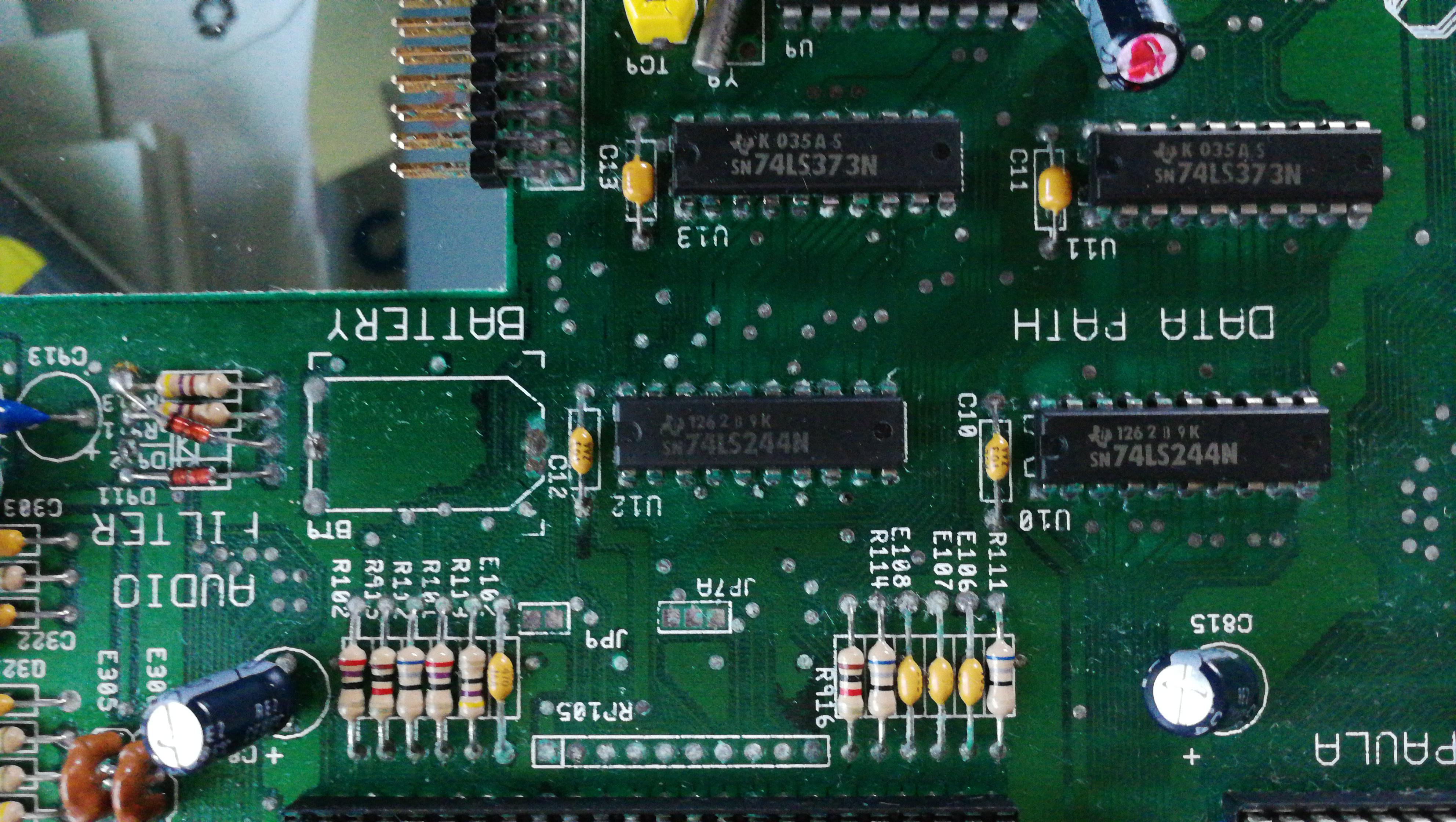

                                Bon alors j’ai supprimé la pile qui avait effectivement bien dû couler étant donné son état un peu noirci sur un côté. J’ai nettoyé au vinaigre blanc et brosse à dent mais rien ne change enfin la led power clignote toujours  :-(
                                #14481
                                Syl20
                                  • Messages : 84
                                  #14483
                                  gibs
                                    • Messages : 978
                                    ça ne va pas se réparer tout seul :)
                                    Tous tes circuits 74LS ont encore de la corrosion, résistances, condensateurs céramiques, port d’extension aussi…
                                    Je te conseille d’en venir a bout complètement.
                                    Ce que je fais personnellement, car je n’ai pas lu cette astuce sur le net, c’est que je prends des cotons disques je les imbibe bien de vinaigre d’alcool, et j’en met partout ou il y a de la corrosion et je laisse agir 1 ou 2 jours.
                                    Ensuite pour ta panne, tu peux retirer le kickstart et le remettre, des fois le contact se fait mal (je dois d’ailleurs changer les supports d’un de mes 1200)
                                    Et aussi rafraîchir les soudure qui te paraissent sèche dans la zone ou il y a eu de la corrosion.
                                    Sinon écran vert c’est souvent un problème lié à la  Chip RAM mais de mauvais condensateurs peuvent aussi être la cause du problème. Vu que la machine à des problèmes, il faut que tu les remplace.
                                    Prends ton temps de faire tout ça… et que la force soit avec toi  :good:
