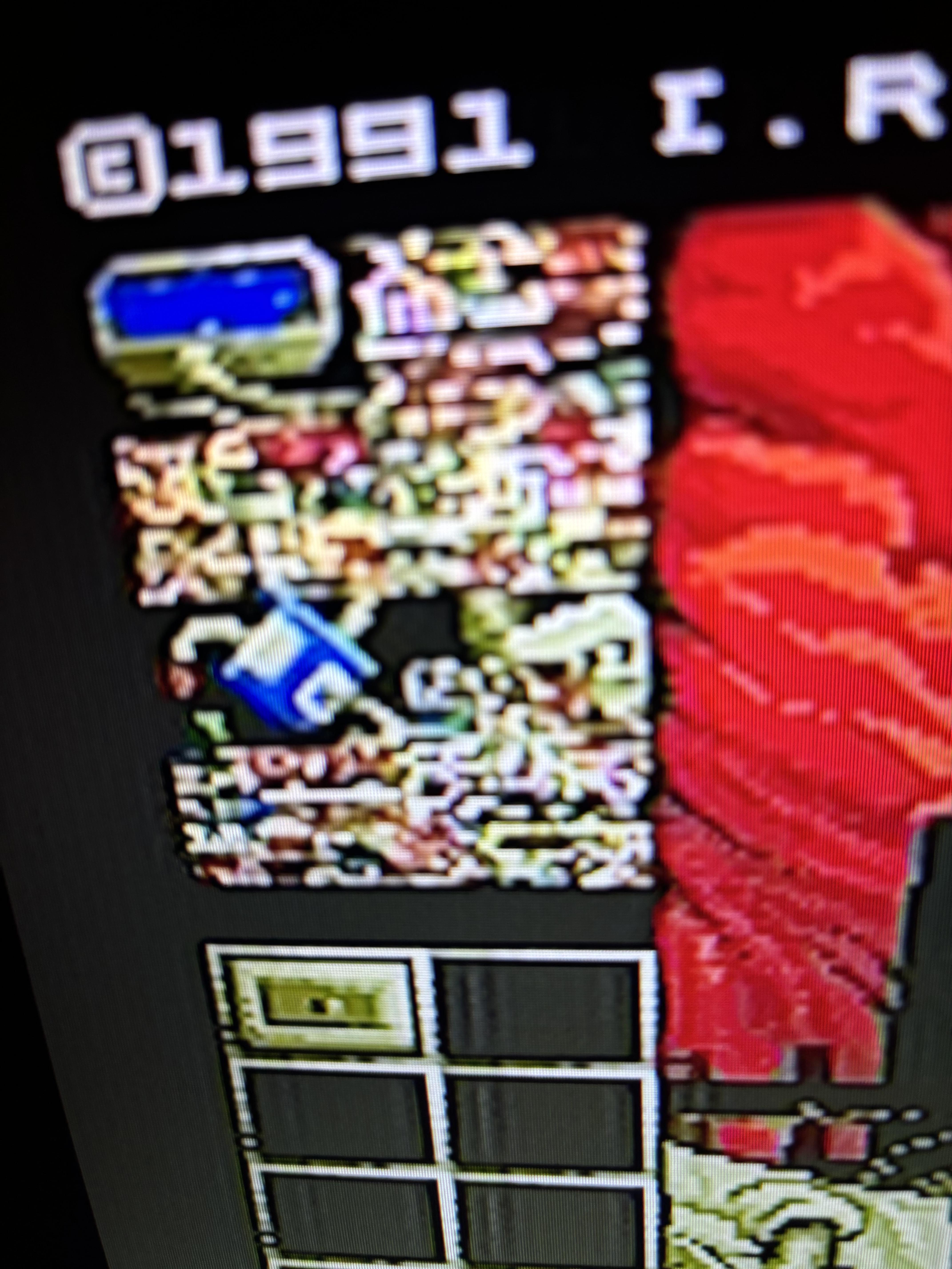

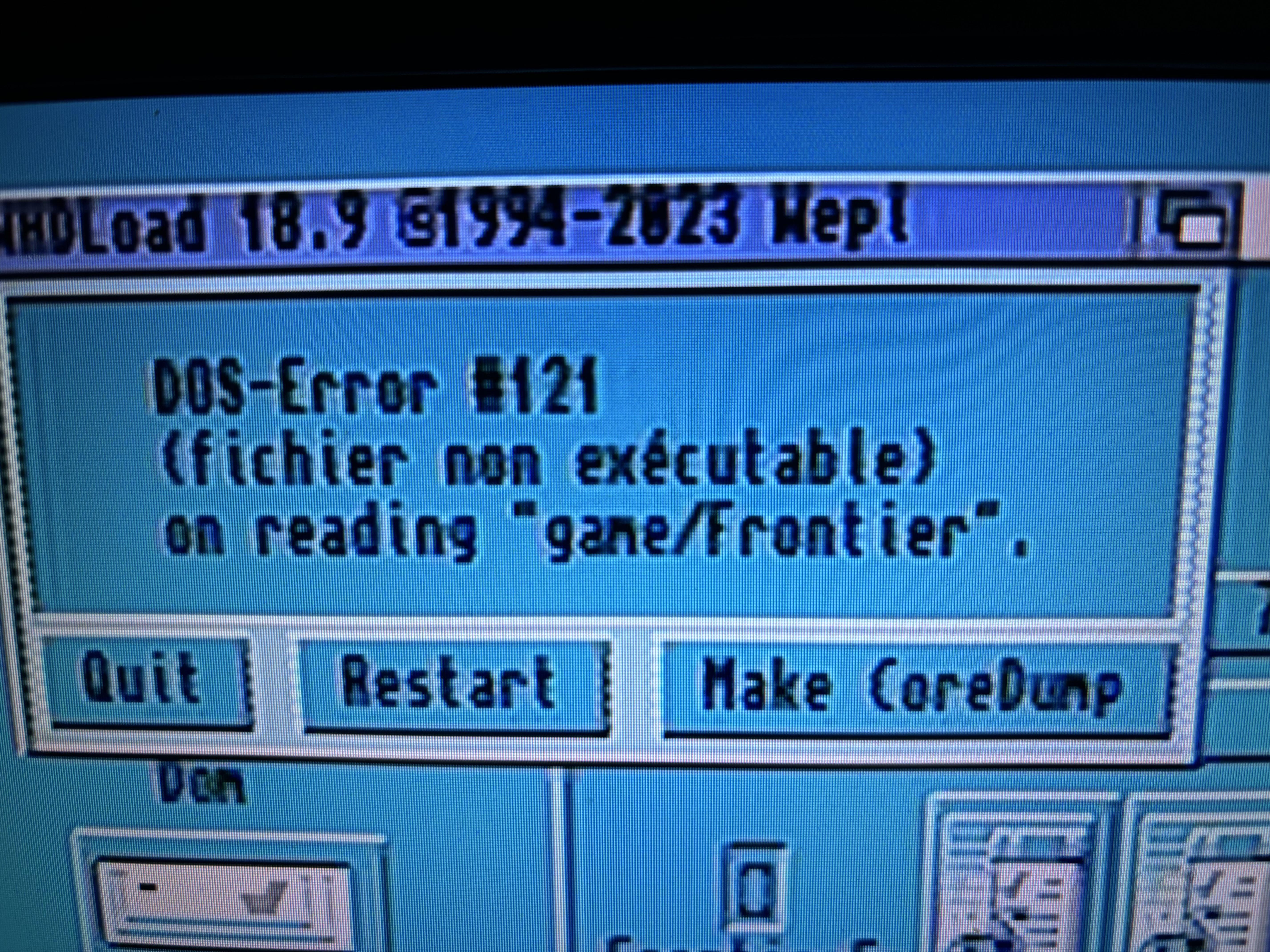

                      J’ai des soucis sur ces jeux, bugs ou crash/error :
                      Frontier
                      Deuteros (bug gfx)
                      Final Whistle
                      (Crash blocage sur main menu..)
                      bsoin d’aide svp.
                      pS: ecrit avec le téléphone…
                      edit: le support m’a dit d’installer WhdLoadWrapper.. mais j’ai pas encore le wifi, je sais pas l’installer depuis tools… donc j’ai remis whdLoad.

                        tu n’a pas besoin du wifi pour installer WhdLoadWrapper
                        Amiga coder (AMOS PRO, 68k)

                          hello tu n’a pas besoin du wifi pour installer WhdLoadWrapper
                          oui, mais les jeux se lancent pas car il telecharge pas la config… ya juste le texte et ça freeze.
