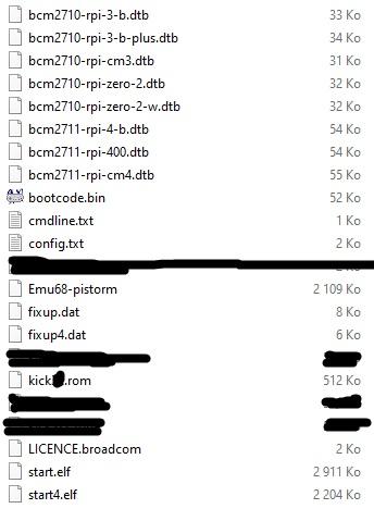

Steph, j’ai suivi exactement ta méthode jusqu’à 4m30… de cette vidéo :
et le boot menu lmb+rmb s’affiche ke 2s puis ça plante.
et le install 3.0 boote pas non plus.
vais essayer d’installer le WB sur winUAE…
(ça devrait marcher, j’ai tout bien fait. C’est bizarre )
edit: marche pas
Aussi à la racine de la sd y’a pas les dossiers include etc, j’ai formaté et copier les fichiers du github dessus… tant c’est incomplet.
tu peux pas me les héberger tous les fichiers et dossiers svp ? Peut-être c’est pour çà…

5 juillet 2024 à 16 h 24 min #183925stephbb75
- Level 13
- Messages : 1763
Voila les fichiers à la racine de la partition Fat de la carte SD :
Se sont ceux que tu trouver dans l’archive sur Git.
https://github.com/michalsc/Emu68/releases/tag/v1.0.2Et tu colle tout dessus, rien d’autre.
Sauve peut être tes fichiers cmdline.txt et config.txt s’il y a une config spécifique.
Pareil vérifie dans le fichier config.txt le nom a donner à la ROM (ou change le pour le tien)

ni plus ni moins, ça ressemble à çà comment je prépare la SD pour la PiStorm :
(le reste ça se fera sur AMIGA, les partitions……….)
et pour les fichiers lol………..
