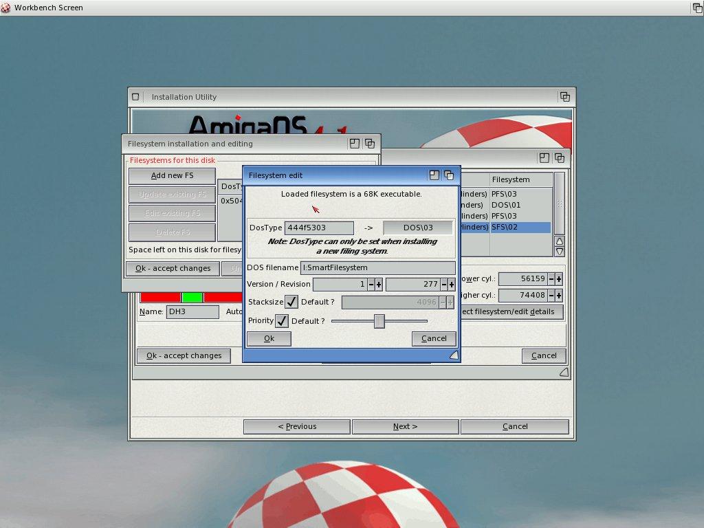

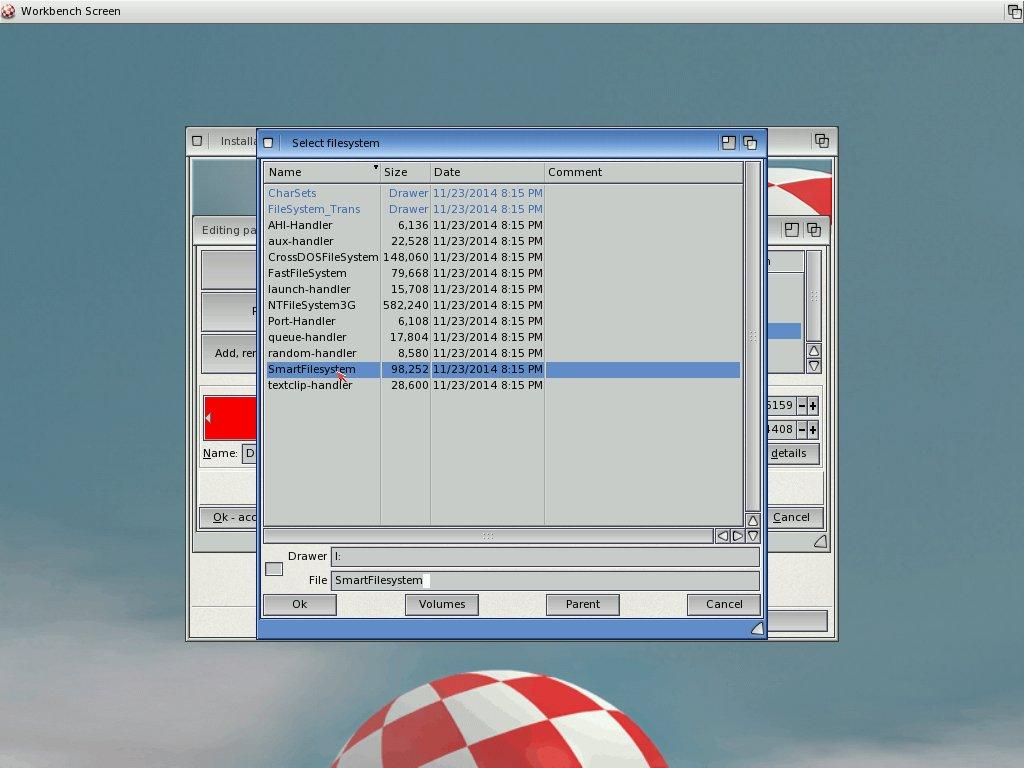

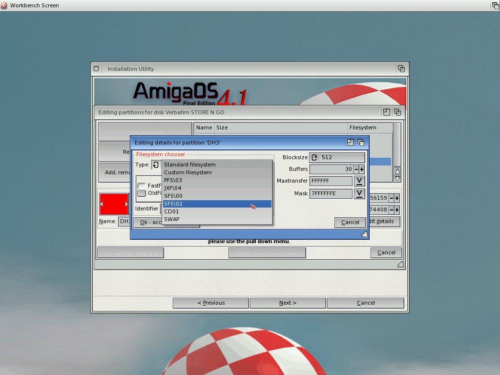

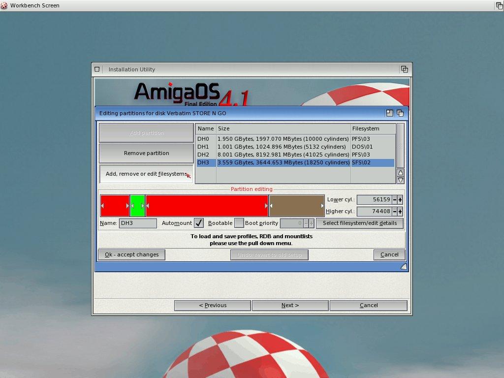

              Alors, c’est là qu’il faut être très prudent au risque de faire une installation à vide comme expliqué au dessus.
              Il faut créer/choisir ta partition, mais il faut impérativement charger le système de fichiers ( FFS compris ). Tout est présent sur le CD.
              Tu choisis ta partition et le système qu’elle doit contenir ( exemple pris depuis ma cle USB ) :
              SFS dans l’exemple.
              Tu cliques sur  » Filesystem details « . Et tu choisis celui que tu as choisi. Même avec le Fast File System.
              Tu rentres les détails ( Dostype et autres ).
              Et c’est bon.
              Le souci que tu as eu est que le système initial présent sur le HDF ne devait pas être du FFS. Résultat : comme il n’a pas le bon système de fichiers dans le RDB, il reste muet.
