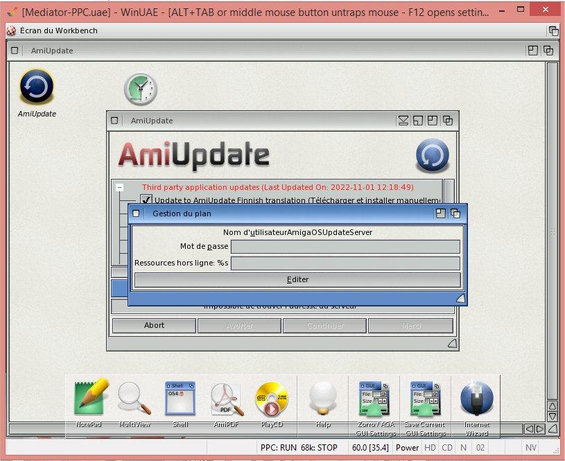

      En voulant absolument récupérer le Hotfix de l’update 2 d’OS4.1 Final via AmiUpdate, j’ai eu une drôle de surprise ( par le passé, les updates fonctionnaient plus ou moins bien :whistle:   :lol: ).
      Cela ne me demande même plus un login. :unsure:   Cela m’en  » impose  » un  » AmigaOsUpdateServer « .
      Et comble de malchance, impossible de remettre la main sur certaines infos essentielles. :lol: :wacko:
      Une idée ? Merci.
